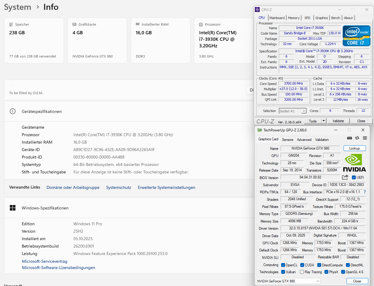

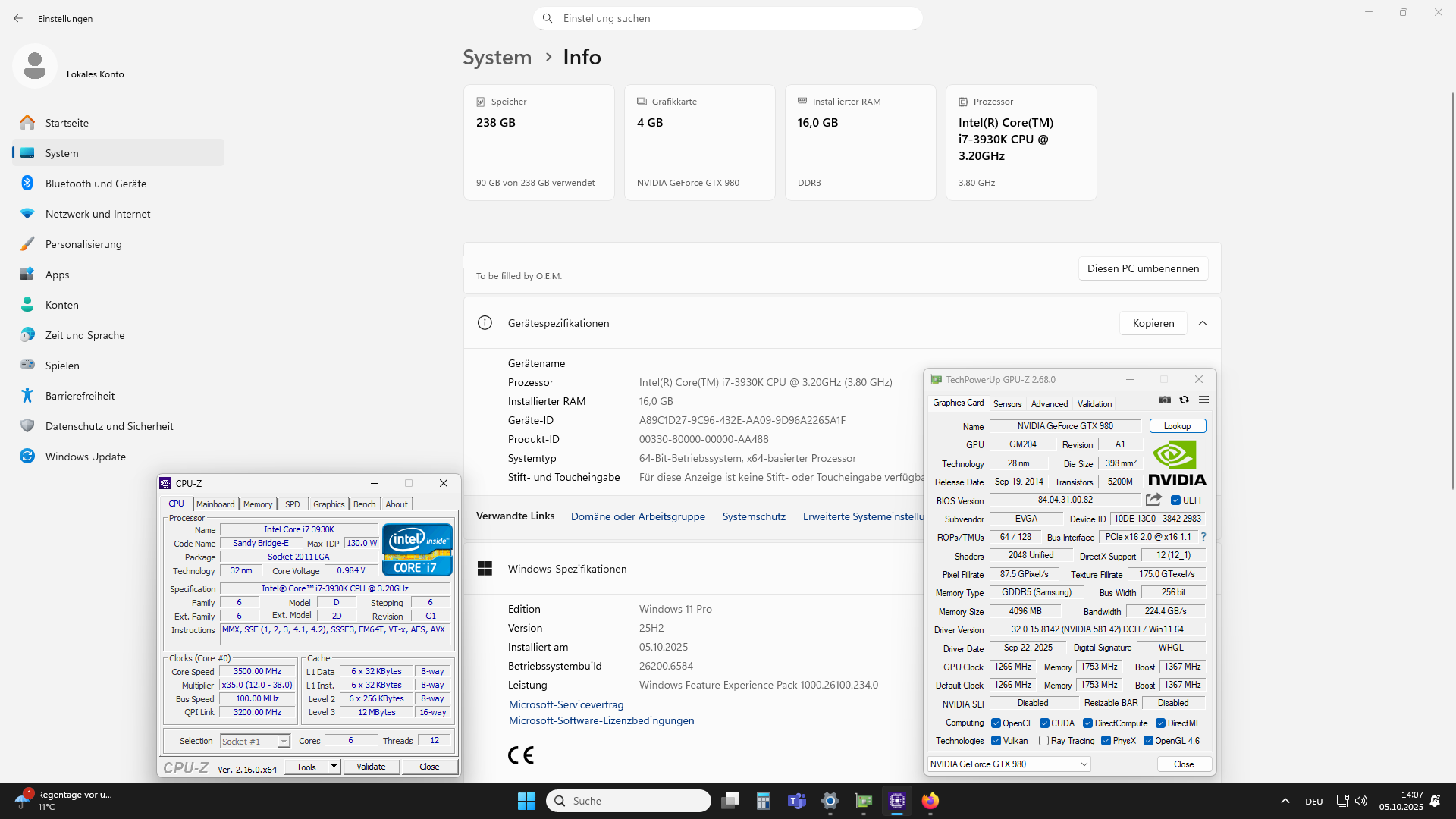

Hatte ich auch so bei meinen WIN11 Rechnern gemacht....und heute meinen alten PC I7 3930K + GTX 980 von Win10 auf die aktuellste WIN11 Version gebracht.

Fred46 schrieb:
Das Video oben ist ziemlich unverantwortliche Wichtigtuerei! Clickbaiting!
Du kannst meinen was Du willst....ich hab damit eine WIN 11 unfähige Hardware auf den aktuellsten Stand gebracht.
Kann gut damit leben.
Inzwischen läuft auch ein i7 4770K und ein i7 6700K Rechner mit dem aktuellsten WIN11
Updates werden ganz normal gezogen...keine Probleme.
