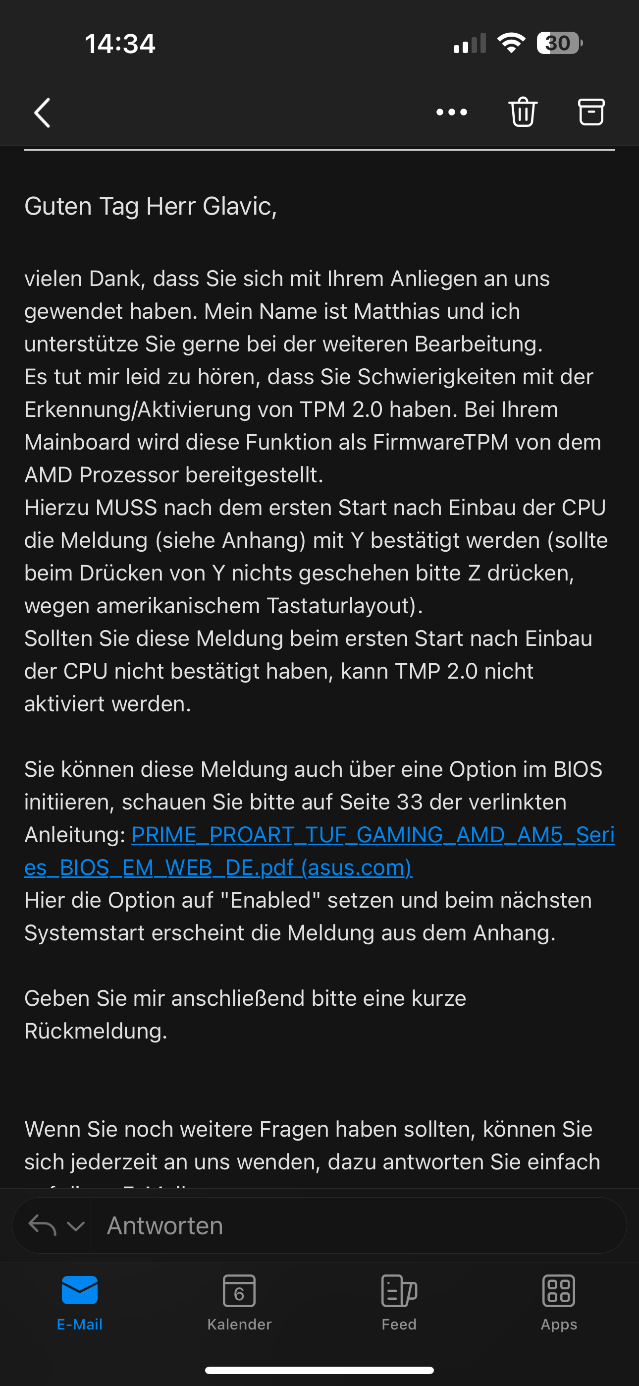

Oder mit "Y"-Taste, wo dann "Z" auf englisch liegt, was wohl nahe liegt, und dann als falsch beantwortet gilt, und dann TPM nicht aktiviert wird.wrglsgrft schrieb:Nein, du hast nirgendwo erwähnt, dass du die grundsätzliche TPM-Abfrage nicht mit "Y" beantworten konntest und deswegen offensichtlich mit "N" beantwortet hast.
Da brauchst Du gar nicht zu facepalmen, Deine Worte:Marko8181 schrieb:Hab ich doch 🤦🏻
Marko8181 schrieb:Und wollte den pc einrichten und hab erstmal bios Update gemacht und die Tpm + UEFI aktiviert….
Dadurch war das Fehlerbild eben nicht klar, weil wenn Du sagst: aktiviert, heißt es für uns (wir haben es ja nicht gesehen und haben auch keine Glaskugel), Du hast richtig die Z-Taste für Y englisch gedrückt, was Du aber wohl nicht hast.Marko8181 schrieb:ich muss TPM 2.0 aktivieren aber hab ich ja im bios aktiviert.
So müßte es ausgesehen haben (Quelle https://www.gutefrage.net/frage/tpm-20-bei-gigabyte-b550-gaming-x-v2-anschalten):
Wenn Du hier alles andere als korrekt Y bzw. Z-Taste drückst, wird fTPM nicht aktiviert, steht ja deutlich dort. Sprich, Du müßtest eigentlich nach jedem Boot diese Frage bekommen haben.
Daher müßtest Du eher über Dich selbst 🤦🏻, weil Du es weder richtig beschrieben hast, und dauernd wiederholt die falsche Taste gedrückt hast, obwohl das klar und deutlich dort steht, was zu tun ist.
