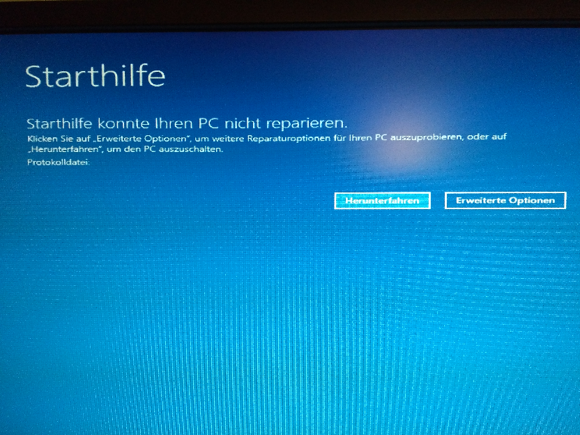

Ich lade gerade eine aktuelle Win10 Iso und probiere damit mal die Rep.
Wenn das nicht geht, werde ich das mit Diskpart probieren....hat da jemand eine Anleitung ? ich bin leider total raus aus dem Thema. Früher hat man das noch öfter gebracht....
Anscheinend startet der Stick/DVD im MBR-Modus, der ausgewählte Starteintrag im rechten Bild hat kein vorangestelltes UEFI.
Außerdem sieht das linke Bildfoto nach der Standard-VGA-Auflösung aus (in die Breite verzerrt), was ebenfalls gegen UEFI spricht oder wenigstens für aktiven CSM-Modus.

Habe mit dem frischen Win10 BootStick gebootet. Diesmal sieht man am Anfang ein Menüpunkt UEFI-Firmwareeinstellungen. Also kann davon ausgegangen werden das es diesmal im UEFI gebootet hat. Versuche ich aber die "Starthilfe" sagt er mir das selbe wie oben auf dem Screenshot.
Bleibt nur noch Diskpart.
Da bräuchte ich etwas Hilfe
