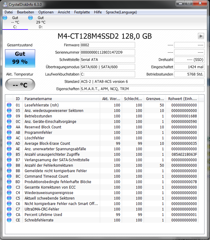

Lass mal CrystalDiskInfo laufen (kostenlos) und poste hier die Werte.

Ok, an der SSD scheint es nicht zu liegen (oder muss ich das länger laufen lassend as Tool oder ließt es sich den Status direkt von der SSD (chip) oder so aus?).

Nee - das sieht mal alles gut aus mMn.
Aber dieses Einfrieren - lach mich nicht aus - das Netzteil.
Hättest Du mal Eins zum Testen da? Oder Eins vom Kumpel?
