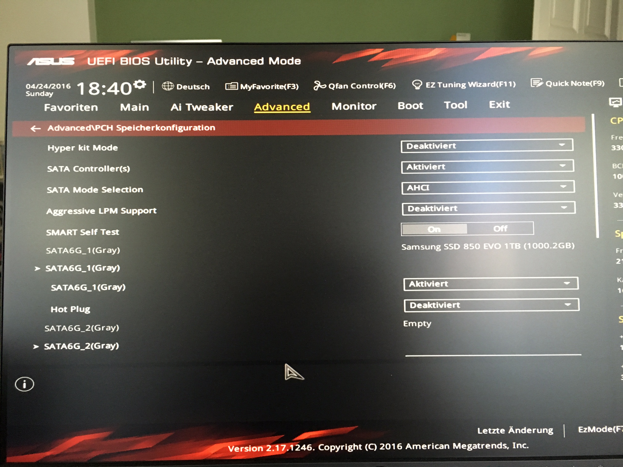

Bitte CSM deaktivieren, bevor du win10 installieren willst. Und Boot Geräte Kontrolle auf UEFI stellen
