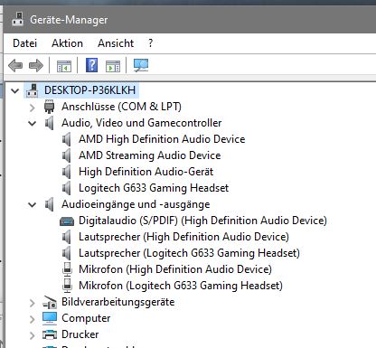

Moin, ich habe seit dem letzten Start meines Computer folgendes Problem.
Ich habe kein Ton mehr egal ob über mein USB Headset noch über Klinke.
Habe im Internet viel probiert.
1. Dienst starten... geht nicht (Siehe Screenshot)
2. Scannow hat auch nichts ergeben.
System:
Asrock 970 extreme 3 R2.0
FX8350 -Stock
Sapphire Radeon R9 390 -Stock
Headset G633 Logitech
Vllt. kann mir einer helfen.
Danke im vorraus
Geräte werden im Geräte-Manager erkannt aber nicht in den Audioeinstellungen

Mh, nutzt Du die Onboard-Soundkarte von Deinem Mainboard? Wenn ja, fehlt hier der Treiber vom Realtek Audiochip vom Mainboard.
Oder, hast Du eine externe Soundkarte ? Wenn ja, solltest Du auch hier mal den Treiber überprüfen.
Ne benutze das Logitech Headset über USB, habe den Realtec Audiotreiber in meiner Verzweifelung deinstalliert. Es funktioniert aber weder noch.
Haste mal unter Dienste versucht, den Dienst Windows-Audio zu starten, und steht Er beim Starttyp auf Automatisch?

Moin, Ja sobald ich den Dienst starten möchte kommt die Fehlermeldung in Screenshot 1
