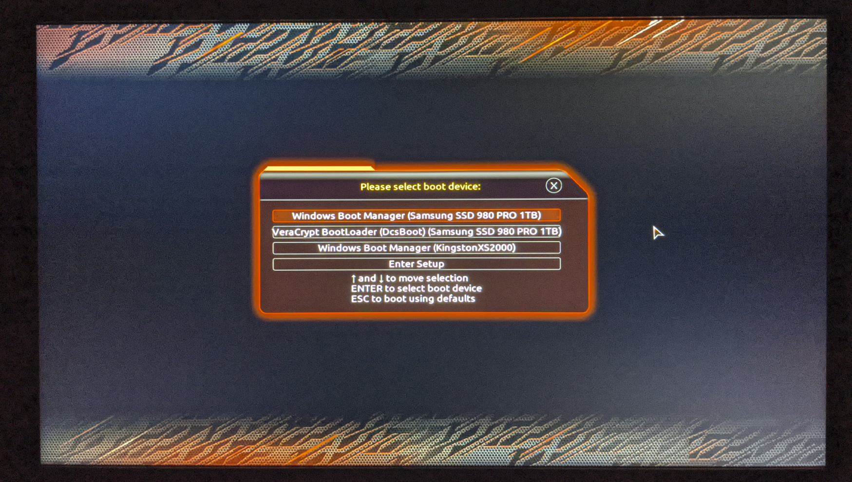

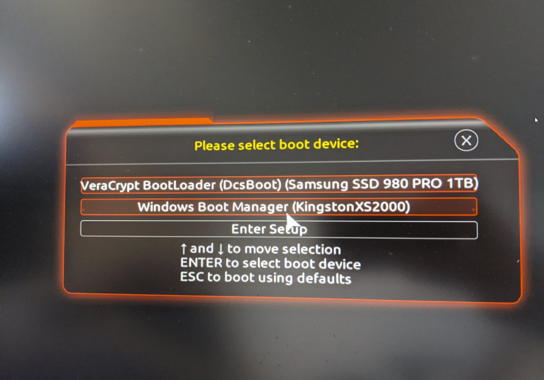

Wenn ich die externe SSD einstecke, sehe ich einmal den Namen der externen SSD als Auswahl und dann erneut den Namen der SSD, aber eben mit "Windows Boot:" oder so davor. Also ja, richtig ausgewählt. Beim Notebook habe ich hingegen nur die Auswahl ohne dieses "Windows Boot:" davor. Wenn ich aber beim PC die Auswahl mit ohne diesen Prefix auswähle, komme ich nur in den VeraCrypt Bootloader, welcher mir sagt, dass dieses Volume oder so keine VeraCrypt Daten hat.
Aber würde ich nicht den richtigen auswählen, würde doch auch kein Bluescreen kommen, oder? Und auf die Problembehandlung hätte ich doch dann auch keinen Zugriff. Irgendwo müssen die Daten ja liegen. Und die liegen ja auf der externen Windows Platte. Also bootet der ja schon richtig denke ich.

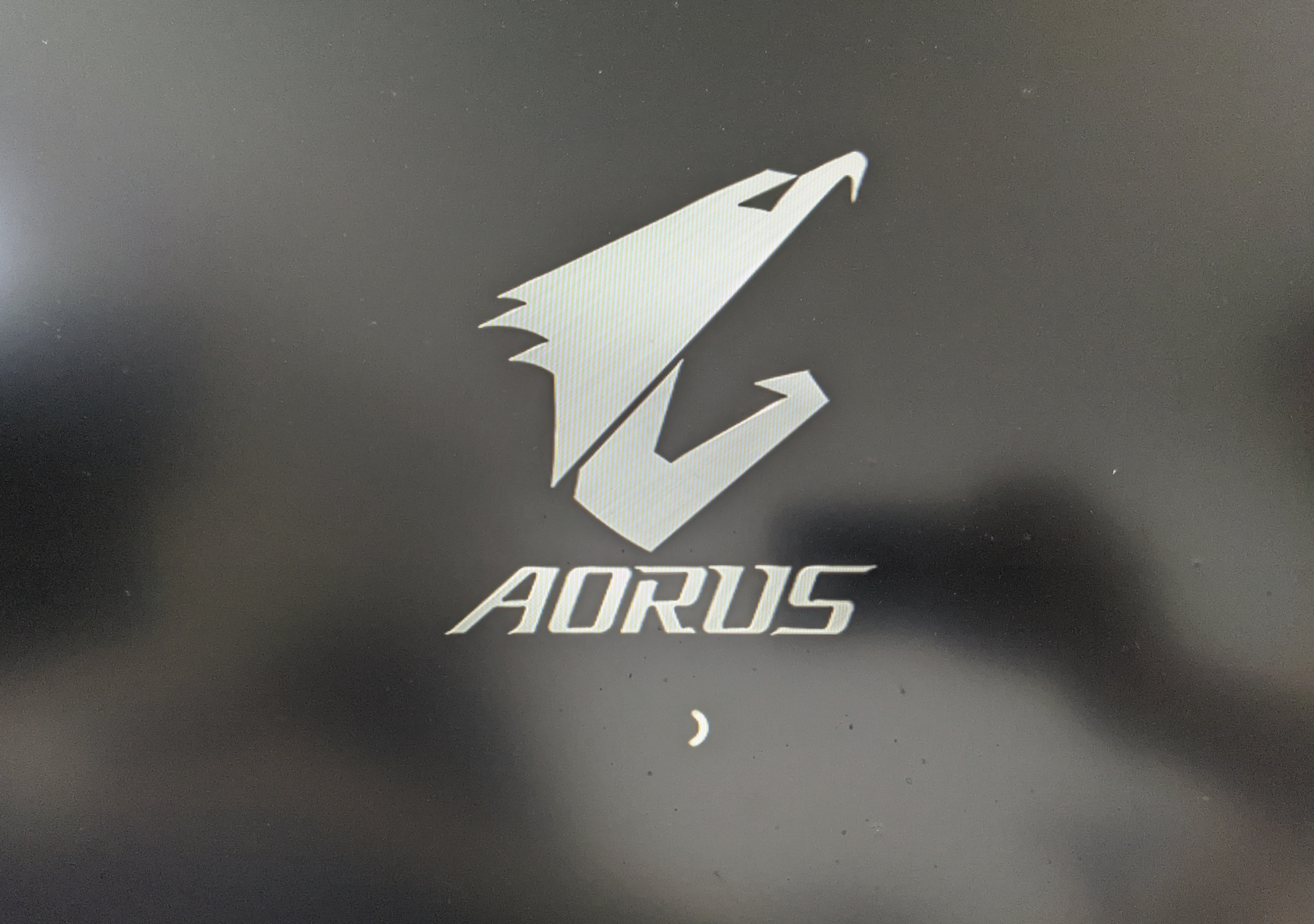

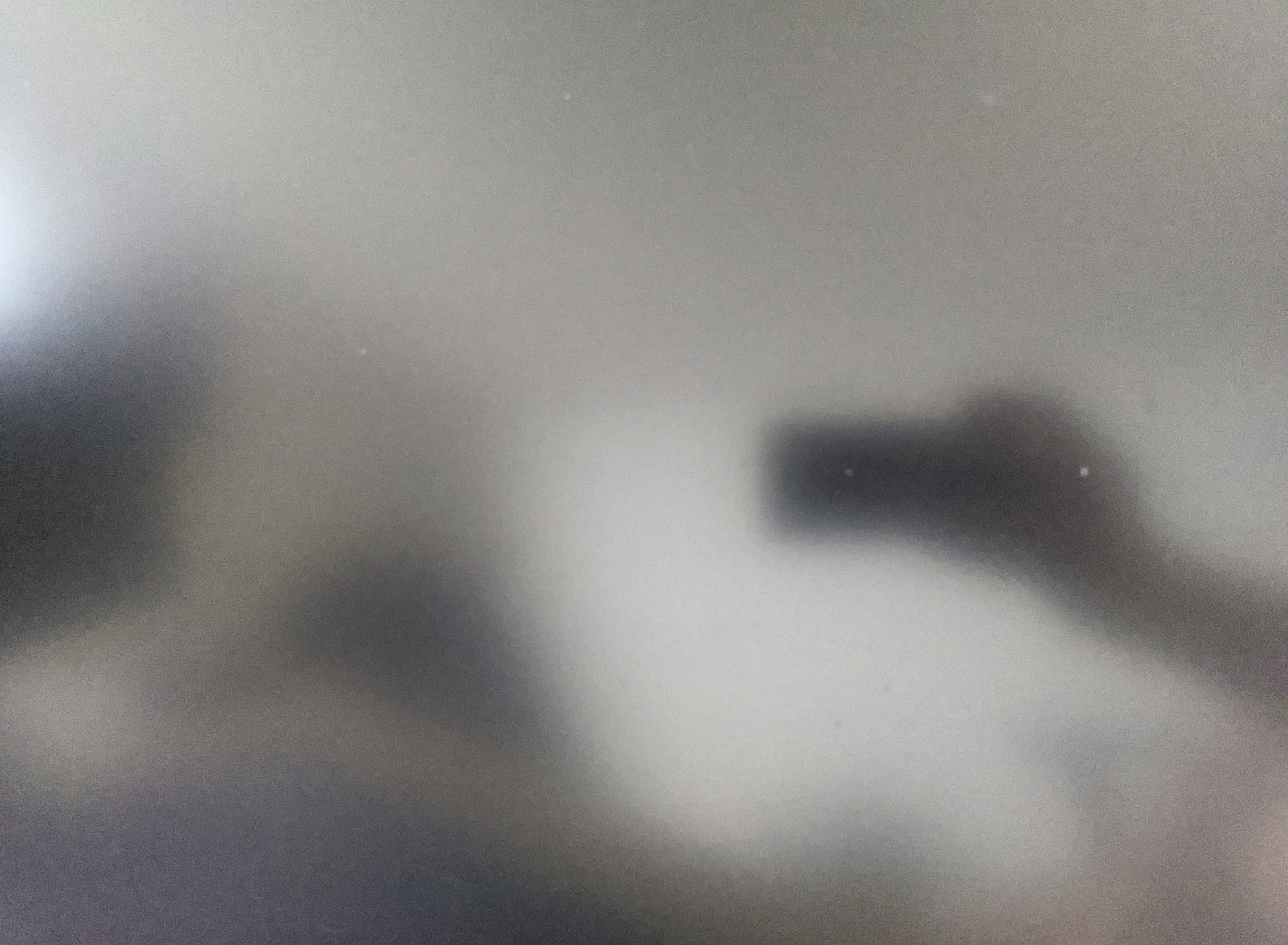

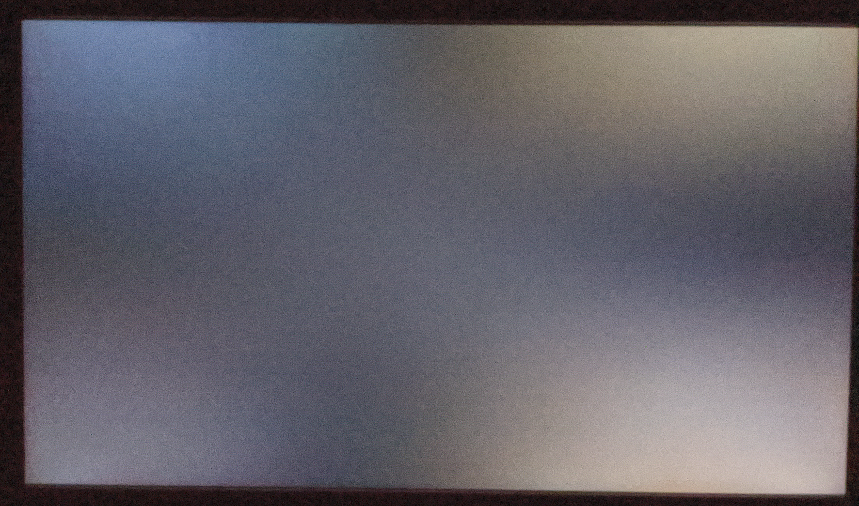

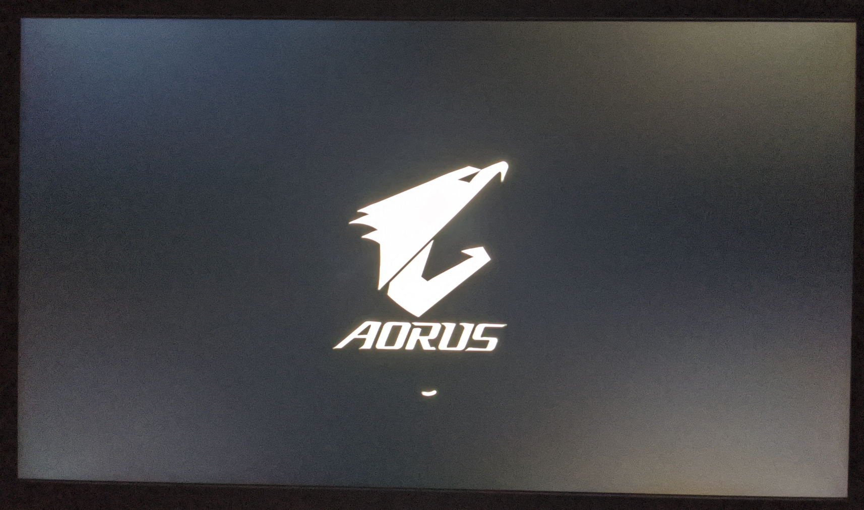

Hier mal ein paar Screenshots.
1. Screenshot: Boot Menü meines Notebooks. Dort wähle ich immer die erste Option aus.
2. Screenshot: Das sieht man als erstes, wenn man am PC über die externe SSD startet.
3. Screenshot: PC wechselt in den Blackscreen für etwa 10-20 Sekunden.
4. Screenshot: Nun erscheitn das Aorus Logo wieder, aber diesmal mit dem Ladekreis darunter (20-30 Sekunden)
5. Screenshot: Direkt danach kommt der Bluescreen...
Der PC scheint also irgendwas zu machen zwischen Screenshot 2 und 5. Denn ich muss immer ein paar Sekunden warten. Und dann scheint er es nicht zu schaffen was er vorhatte und gibt den Bluescreen aus.

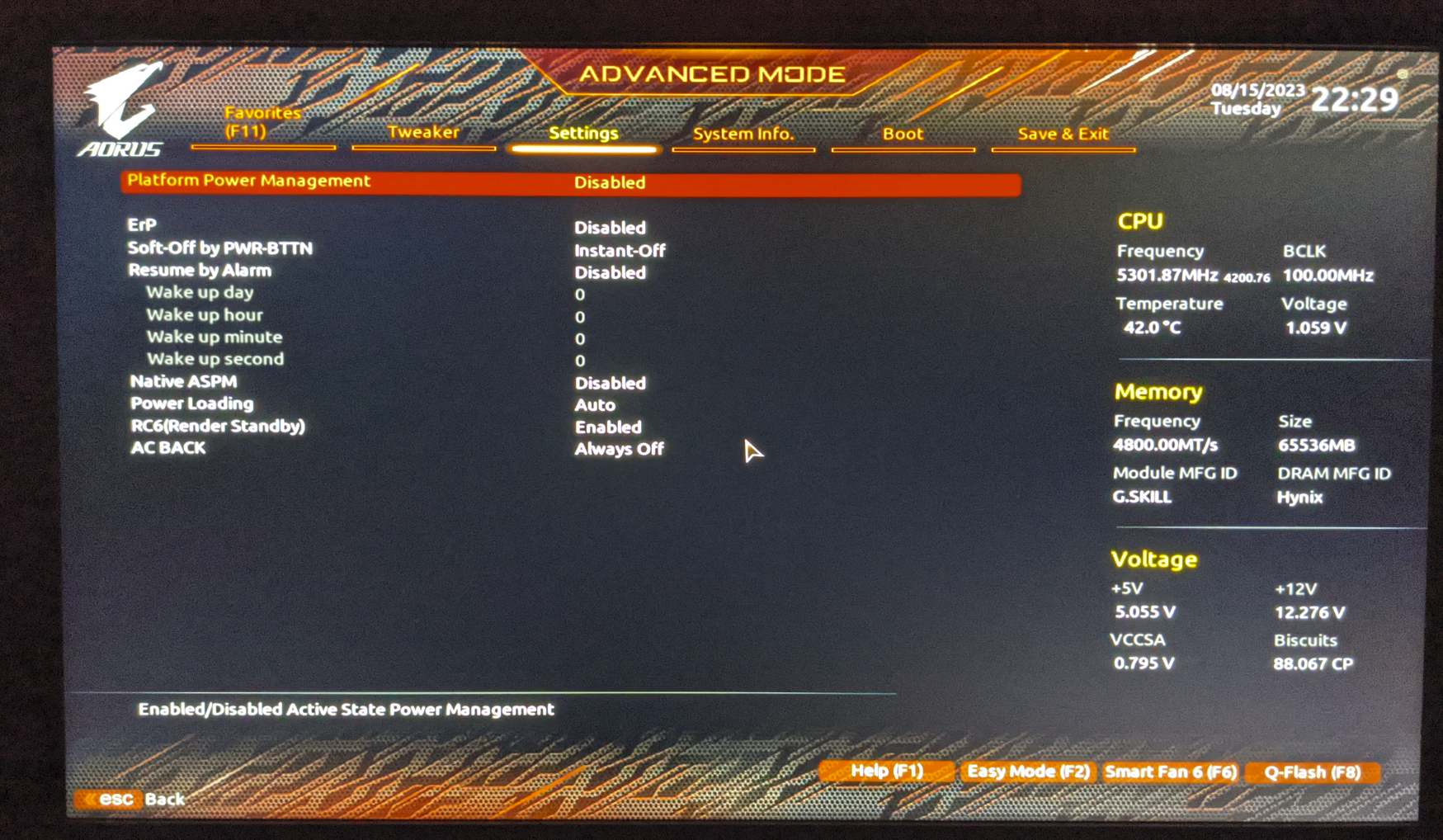

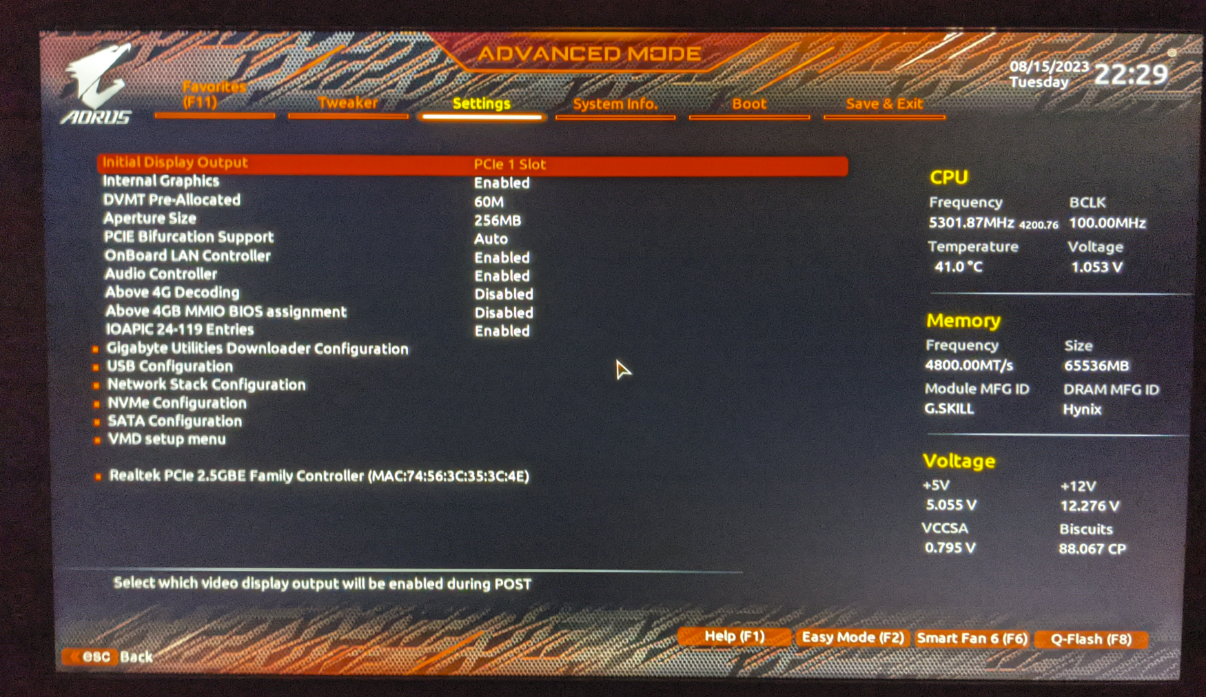

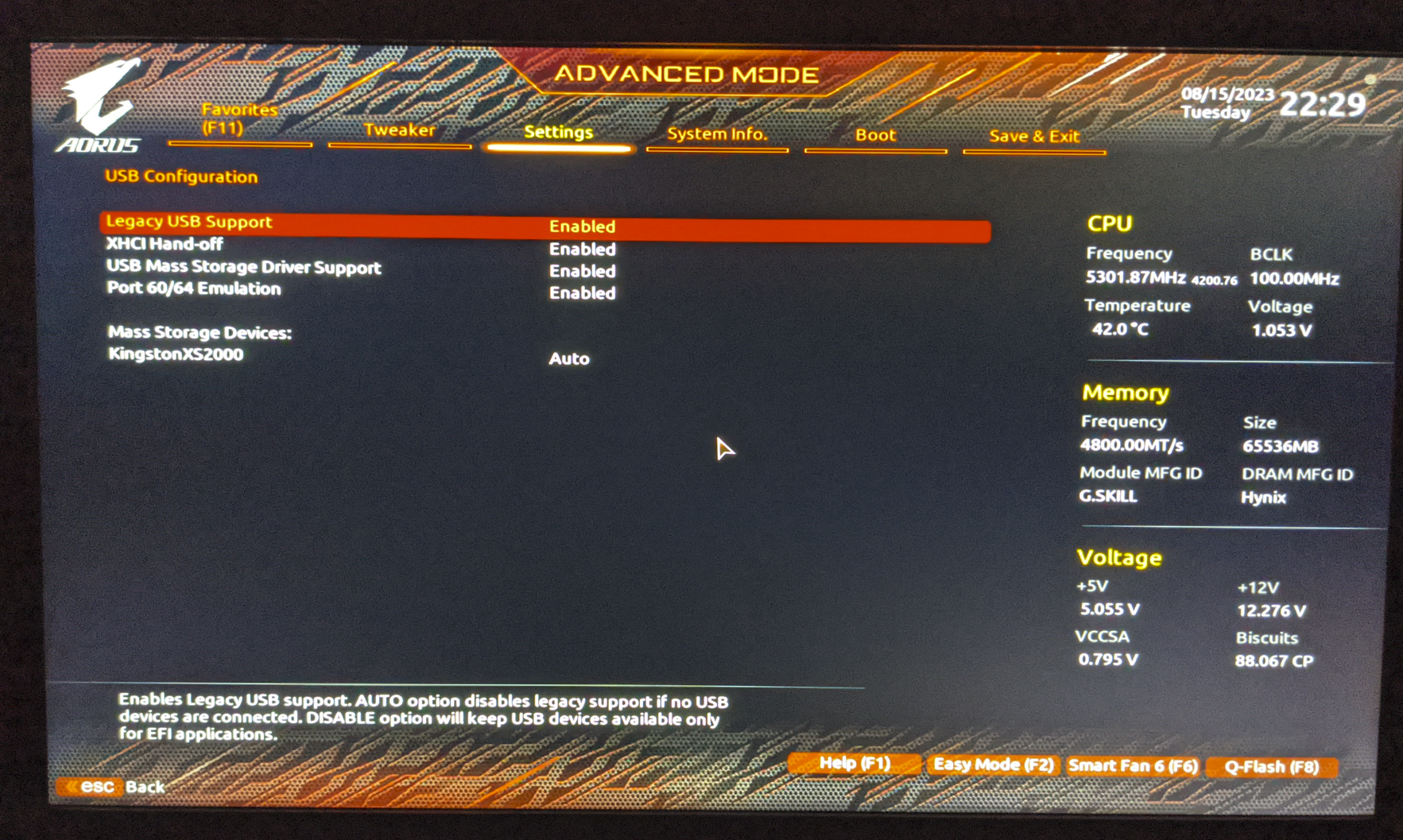

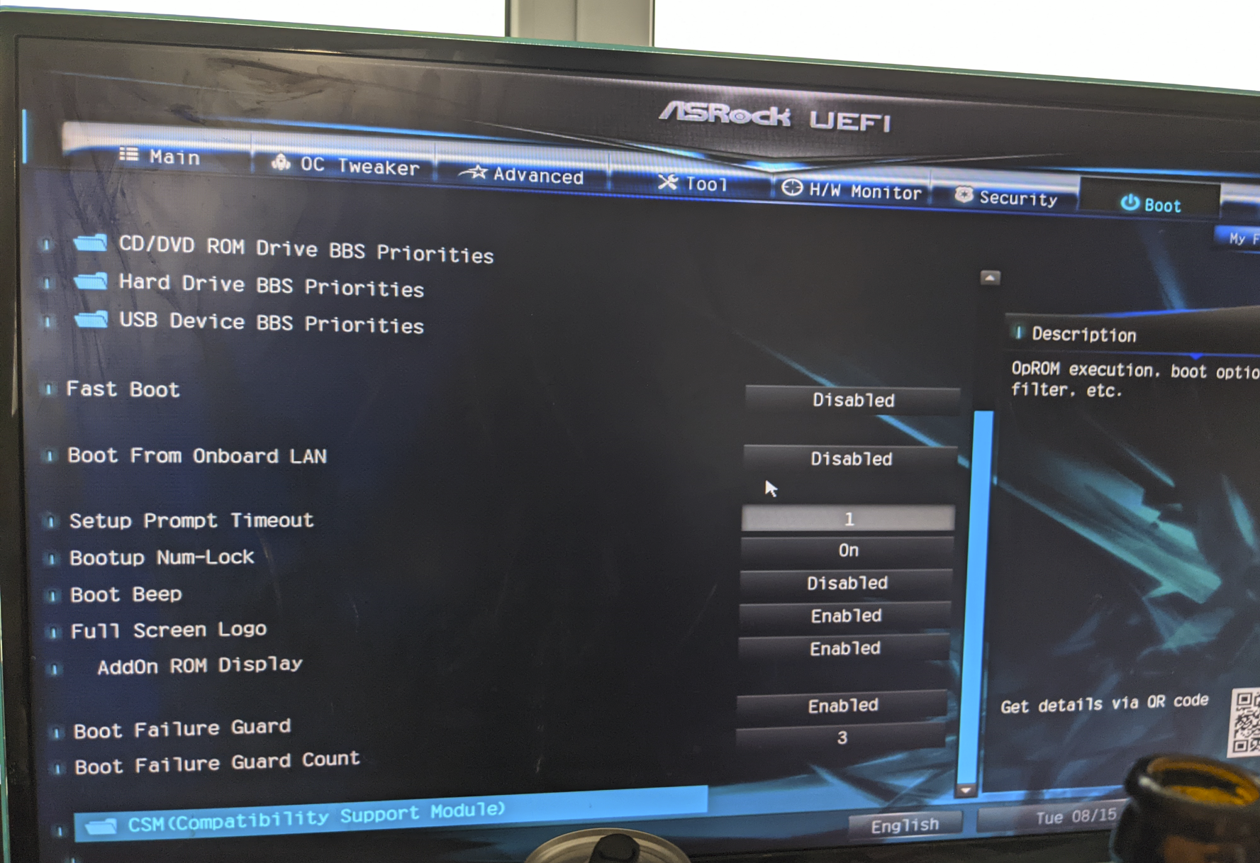

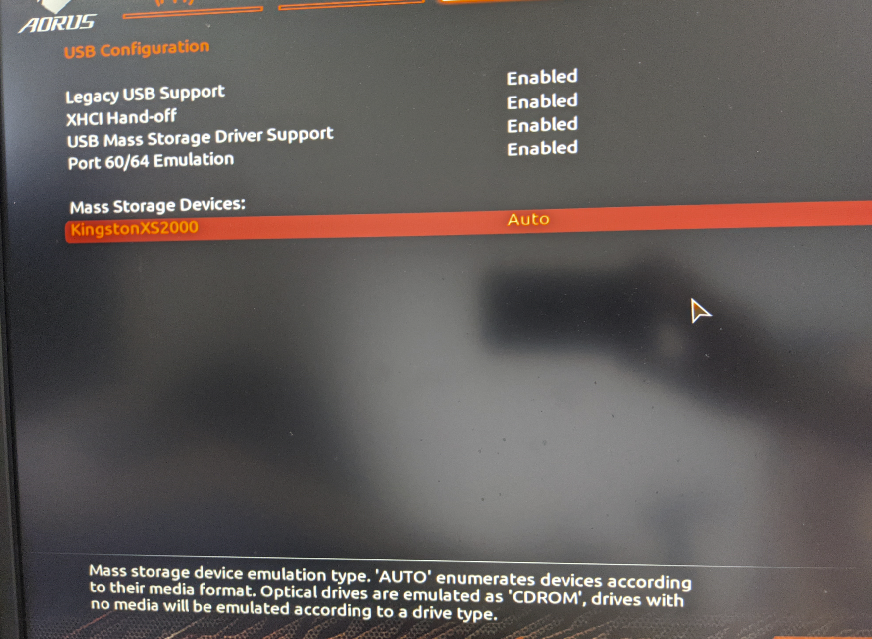

Anbei dann auch noch ein paar UEFI Einstellungen meines PCs. Wie gesagt, habe bereits schon mit ein paar Einstellungen experimentiert...

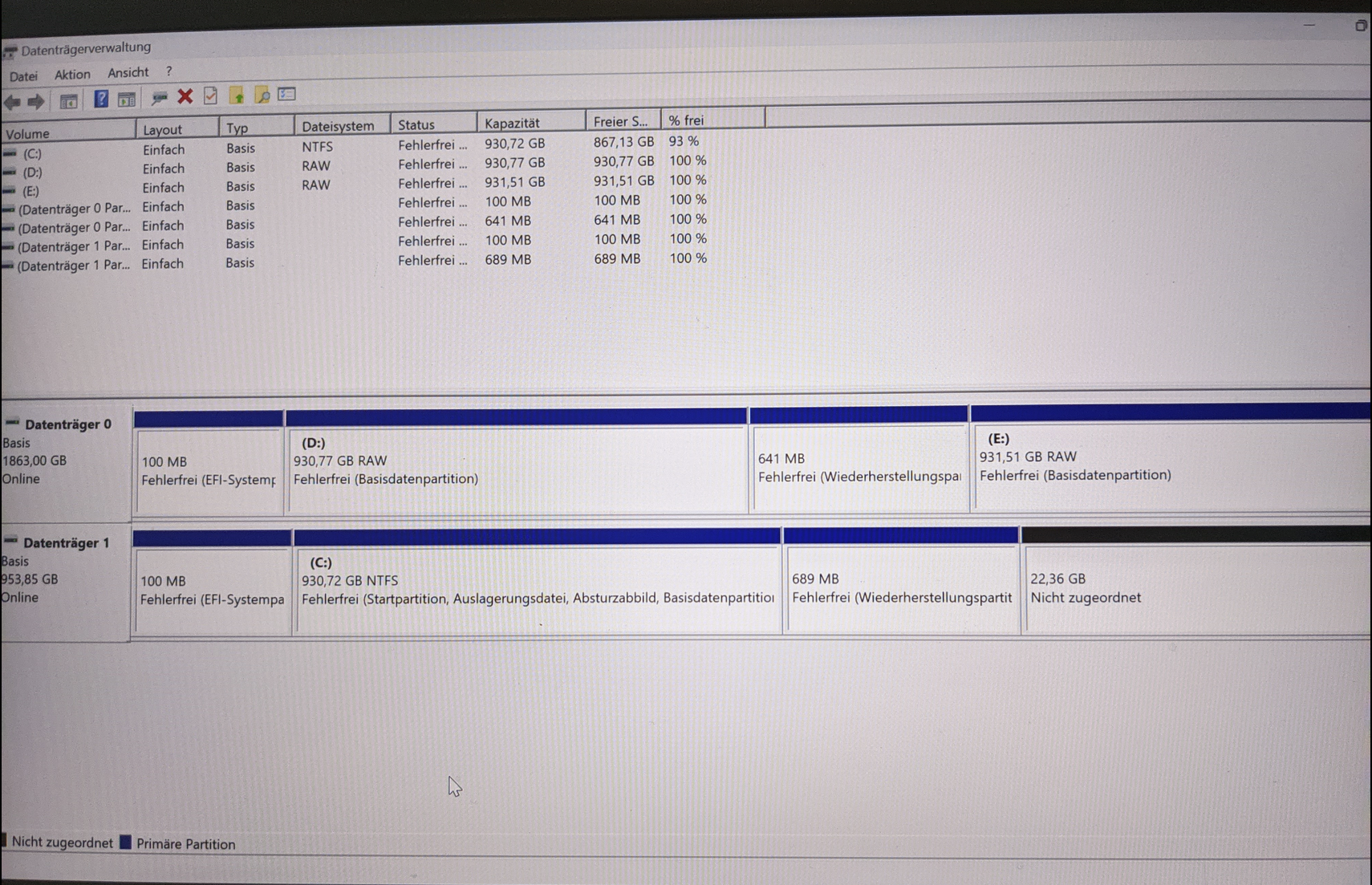

Anbei auch mal noch die Partionierung der externen SSD. Sieht aber ja eigentlich alles super aus. Genauso sehen alle meine Windows Platten aus. Nur halt ohne den freien Speicher am Ende.

Nur soviel: Eine startbare Festplatte taucht im Bootmanager normalerweise zweimal auf, ein Eintrag beinhaltet "Windows Bootmanager" (bei UEFI-Systemen, Standard seit fast 10 Jahren).
Hast Du mal alle angezeigten Starteinträge durchprobiert?
Ich kenne VeraCrypt nicht, vermute aber, dass die Software einen eigenen Bootloader+Eintrag mitbringt (macht bei Verschlüsselung und zur Wiederherstellung auch Sinn), der dann den Windows-Bootloader startet, wovon wiederum Windows gestartet wird.
Reaktionen: looperna
Ja. Es "funktioniert" nur der mit Windows Bootmanager (also der Start von Windows). Bei dem ohne diesen Prefix schaltet sich der Verycrypt Bootloader ein und sagt es kann keine bootable Partition finden - egal ob die sich jetzt im verschlüsselten oder unverschlüsselten Zustand befindet.

Nicht ganz. Viele Maschinen haben noch einen Kompatibilitätsmodus (CSM oder Legacy), um auch von MBR-bestückten Datenträgern starten zu können, beim Laufwerk ist man aber i.A. auf einen Modus beschränkt, entweder ist die Platte MBR- oder GPT-formatiert - beides gleichzeitig geht nicht, weil davon maßgeblich die Partitionstabelle mit den jeweils spezifischen Einträgen/Header abhängt.

Du hast dir leider die falsche Platte angeschaut. Auf dem letzten Bild von mir sieht man eine 2TB SSD und eine 1TB SSD. Die 1TB SSD ist die externe SSD um die es geht. Dieser Screenshot entstand am Notebook, wo das System über die externe SSD erfolgreich gestartet ist. Die 2TB SSD ist die interne M.2 SSD, welche mein übliches System beinhaltet.
