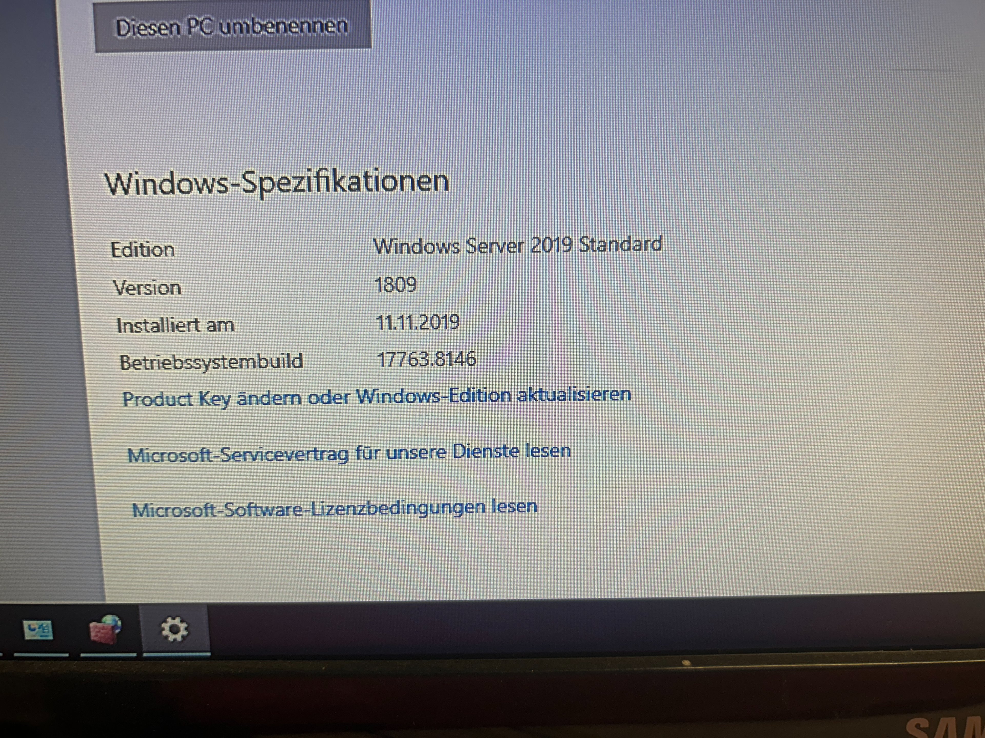

Hallo,
ich habe gleich mal eine Frage bzw. ein Problem was Windows Server und Remote Desktop angeht.
Ich habe einen kleineren Handwerks-Familienbetrieb und einen Server, auf dem Windows Server 2019 Standard installiert ist. Dort ist meine Handwerkersoftware, Lohn & Gehalt und Finanzbuchhaltung drauf. Wir arbeiten im lokalen Netzwerk über PCs und teilweise über Remote Desktop.
Jetzt habe ich folgendes Problem:
Es können nur zwei Nutzer gleichzeitig darauf zugreifen. Es häuft sich jedoch öfters der Fall, dass mehrere gleichzeitig darauf zugreifen möchten. Hierzu habe ich mir User- und DeviceCALs gekauft und eingebunden. Diese werden mir auch angezeigt, aber trotz allem können nur zwei Gleichzeitig. Weiß jemand, ob man hier noch was zuordnen muss?
Vielen Dank schon mal. Gruß, Alex

1. Bitte Screenshots und keine Fotos
2. Den Server auch als Session-Host etc. eingerichtet? Also alle Rollen entsprechend ausgerollt?

Es ist völlig Wumpe ob er User oder Device-CALS hat und wie viele (technisch). Für mehr als zwei RDP-User braucht es RDP-CALs und die dazugehörige Rolle auf dem Server installiert.
Da er 100 RDP-Cals hat, die nicht ausgestellt werden, würde ich sagen ja, das ist nicht richtig eingerichtet.

Waren hoffentlich billig, du hättest nur User-RDS-Cals gebraucht, aber die User sollten dann auf einem zweiten (virtualisierten) Server landen, der nur die (Client-)Anwendungen enthält.
50 RDP-User-Cals (2025) kosten als OEM knapp 9000,-€, als Device 7.000,-€, jeweils Netto. Auf dem Screen sind 100 drin, je Typ! Also 200 RDS-Lizenzen kauft man zum regulären Preis eher nicht aus versehen, für einen Server der in drei Jahren EOL ist. Da müssen wir uns keine Sorgen machen.
Gereicht hätte ein 5er-User-Pack. Nur braucht es hier ein paar weitere technische Voraussetzungen. Und da wir auf den Screens schon "lokale Konten" auf dem Server und keine Domänenanmeldungen sehen, würde ich denken um diese Voraussetzungen ist es nicht gut bestellt. Über das gesamte Konstrukt sollte mal jemand aus dem "IT-Handwerk" drüber gucken.

Du musst die Rolle RemoteDesktopServices vollständig konfigurieren.
Wie im Zitat davor wird es vermutlich an der Rolle liegen. Hab nochmals den IT'ler angefragt, der mir den Server gemacht und eingerichtet hat.

Für einen Terminalserver benötigt man in aller Regel eine Domäne. Dazu benötigt man einen Domänencontroller. Beides auf einem Server geht nicht. Dafür benötigst du Virtualisierung und noch mehr Lizenzen....etc etc. Geh bitte zu einem Systemhaus und lass dich ordentlich beraten. Solche Bastelkonstrukte sind der Alptraum eines jeden ITlers.

Bei Geräte Cal geht das ohne DC, bei USER Cal geht das nur mit DC.
