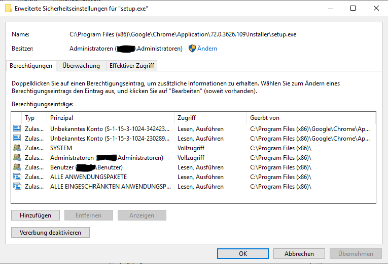

Hast du dir mal die Berechtigungen bei der setup.exe von CHarome auf Dateiebene angeschaut?
Gibts da unbekannte Benutzer die nur durch die SID dargestellt werden?

Die Berechtigungen sehen so aus wie im Anhang.
Selbst wenn ich den Administrator nochmal mit Vollzugriff manuell hinzufüge geht es nicht.
Allerdings nur über die Systemsteuerungen, wenn ich die setup.exe einfach anklicke wird sie ausgefüht.
Auch wenn ich die Systemsteurungen über "C:\Windows\System32\control.exe" öffne kann ich ganz normal die Netzwerkadapter etc. ändern.
Nur wenn ich über den Desktop gehe unten auf das Netzwerksymbol schmeißt er die Fehlermeldung von oben.
