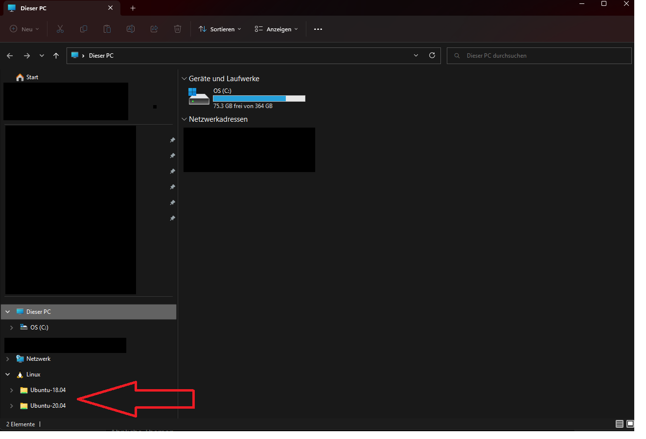

Genau - wenn man Docker installiert hat auf Windows inklusive WSL backend, so wird einem Docker als Distribution angezeigt (zB. mit dem oben erwähnten List Befehl (wsl -l -v)).
Man sieht diese auch im Windows Explorer:
In diesem Beispiel sind zwei Distributionen installiert - beide nutzen das WSL backend.
