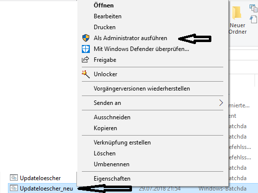

Der Befehl muss auch so aussehen, der gesamte Ordner soll ja umbenannt werden:
Erstelle Dir einfach mal mittels einem Editor folgenden Text und speichere es als "updateloescher.bat" auf den Desktop ab, dann starte diese *.bat mittels rechter Maustaste als Administrator?
Du kannst auch eine *.bat schreiben und den Ordner direkt bereinigen lassen, dort sollte dann der folgende Befehl stehen, starten wie oben mit der rechten Maustaste als Administrator.
ame wird es ja nur umbenannt und könnte ja wieder zum alten Ordner benannt werden.
Evtl nach Ausführung eines der Batchdateien, geh ins Windows-Update und deaktiviere es, Rechner neu starten und Update wieder aktivieren.
net stop wuauserv
ren C:\Windows\SoftwareDistribution SoftwareDistribution.old
net start wuauserv
Bedenke aber wenn der Ordner geleert wurde gibt es auch kein zurück mehr, beim rennet stop wuauserv
del /F /Q /S %windir%\SoftwareDistribution\Download\*.*
net start wuauserv
