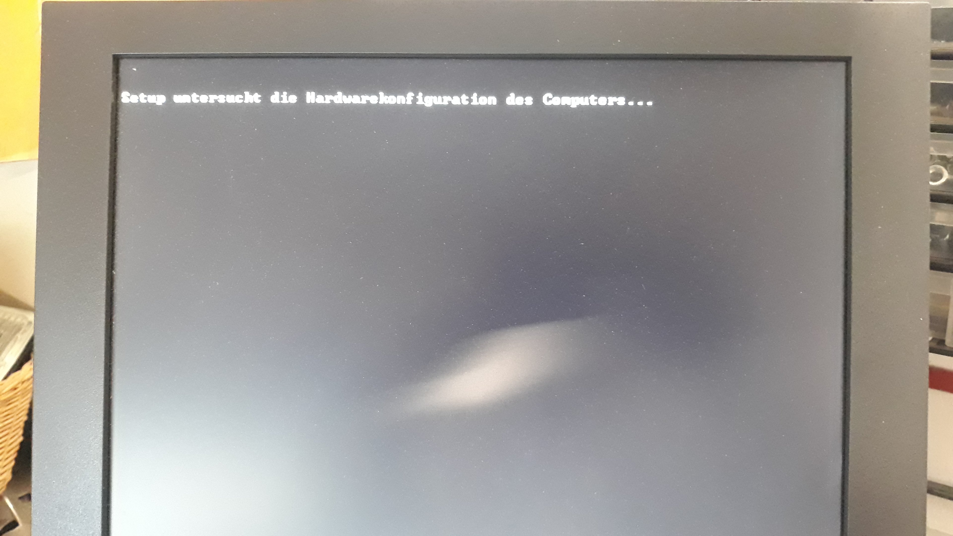

Das wäre mein Plan. Ich habe mir eine Win Xp Professional Installationen CD mit entsprechenden Lizenz Code gekauft und würde das Betriebssystem nun gerne installieren. Ich habe die CD eingelegt und beim starten F12 oder F10 usw. probiert , ohne Erfolg
Zuerst kam die Meldung: Setup untersucht die Hardwarekonfiguration des Computers........, Nach 3 Stunden ohne daß sich etwas weiter bewegt hat habe ich ausgeschaltet.
Ganz egal was ich drücke es passt nicht.
Ich habe Bilder gemacht von den System Informationen, bestimmt zu wenig, kann mir bei der Installation jemand helfen?
Ich alleine komme hier nicht zum Erfolg. Informationen über den PC die noch fehlen kann ich gerne einstellen.

Was steckt denn an Hardware in dem Rechner? Da das ja eine Komplettbuechse ist, auch mal die Modellbezeichnung angeben.
XP ist 20 Jahre alt. Selbst auf 10 Jahre alten Rechnern muss XP nicht mehr unbedingt laufen.
Reaktionen: Aduasen
XP scannt vor der Installation die Hardware des PCs/NBs.
Wenn die zu neu sein sollte, dann bekommst du da auch kein XP drauf.
Und egal wie viele gute Gründe du für ein XP hast, es gibt 1000x mehr Gegenargumente....

Stell mal im Bios die Sata-Schnittstellen auf "IDE"oder "kompatibel". XP verschluckt sich an AHCI.

wenn man die Treiber integriert hat, dann nicht :)
Bist du sicher in dem gerät ein Festplatte eingebaut ist? Firmen geben selten PCs mit eingebaute fest platte heraus.
Ist die Install-CD manchmal ohne SP1? Dann lad dir mal ein neuers Image, am besten mit SP3. Da gibts weniger Probleme mit XP.
