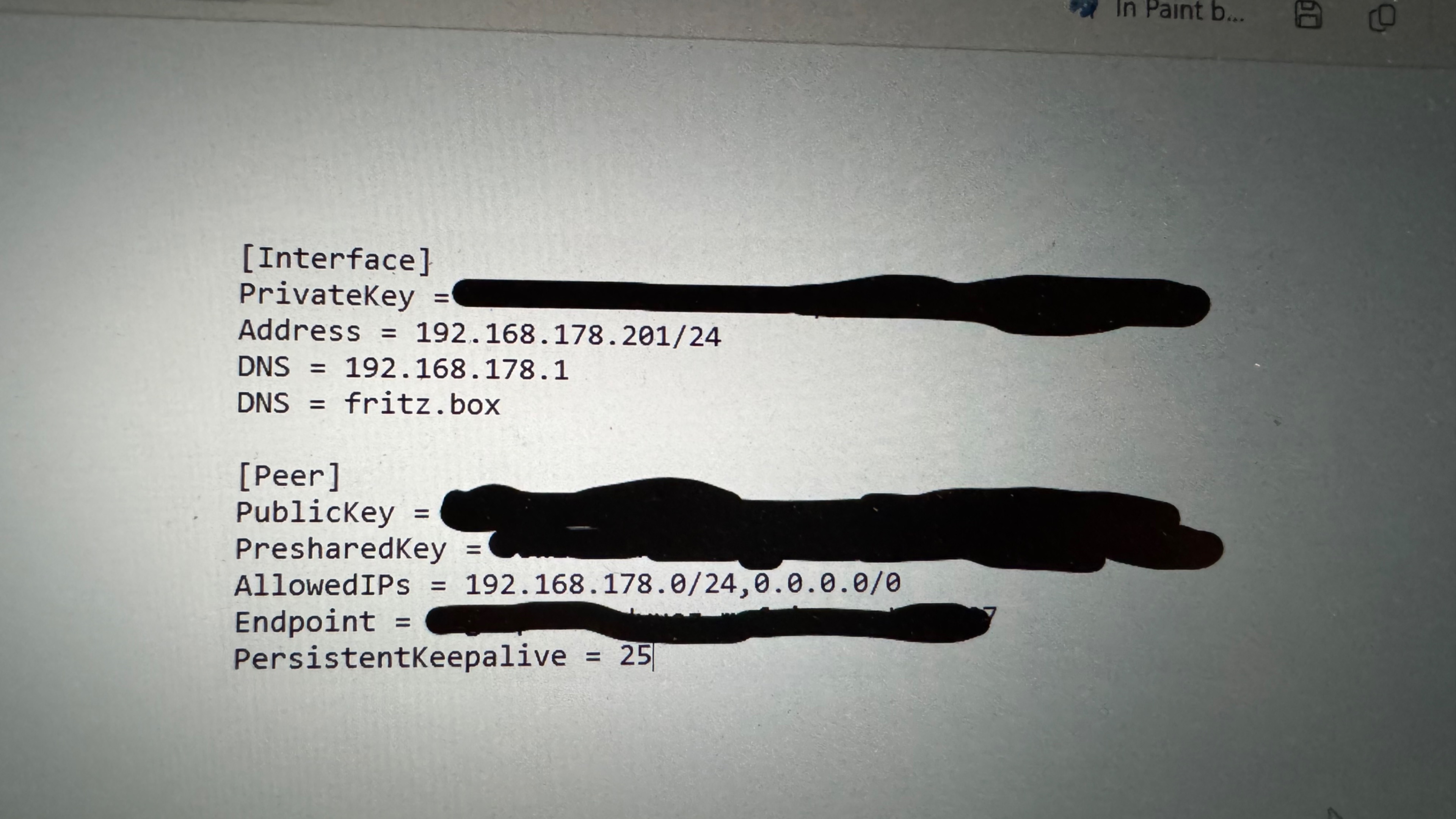

Hey, jetzt hab ich meinen Post im falschen Thread eingefügt 😀. Hier ist meine Config. Kann es sein das es evtl daran liegt das mein Netzwerk zu Hause 192.168.155.xx ist?
Aktuell geht durch die Konfiguration von AllowedIPs der gesamte Traffic durch den Wireguard Tunnel. Auch der lokale DNS Server kann nicht mehr erreicht werden, weil der ganze Traffic durch den Wireguard Tunnel geht.
Wenn Du nur für deine lokalen IP Adressen zu Hause den Wireguard Tunnel verwenden möchtest und der Internet Traffic direkt über die Internet Verbindung an deinem Urlaubsort ohne VPN (!) laufen soll, muss der Wert für AllowedIPs wie folgt aussehen (restliche IPs bitte löschen):
192.168.155.0/24
Die DNS Auflösung läuft dann immer noch über den lokalen DNS Server. Du kannst also Geräte in deinem Netz zu Hause nur via IP Adresse und nicht via Hostnamen erreichen. Da gibt's auch noch andere Lösungen für, aber ohne mehr Details zur Anzahl der Geräte usw. macht Spekulation keinen Sinn.

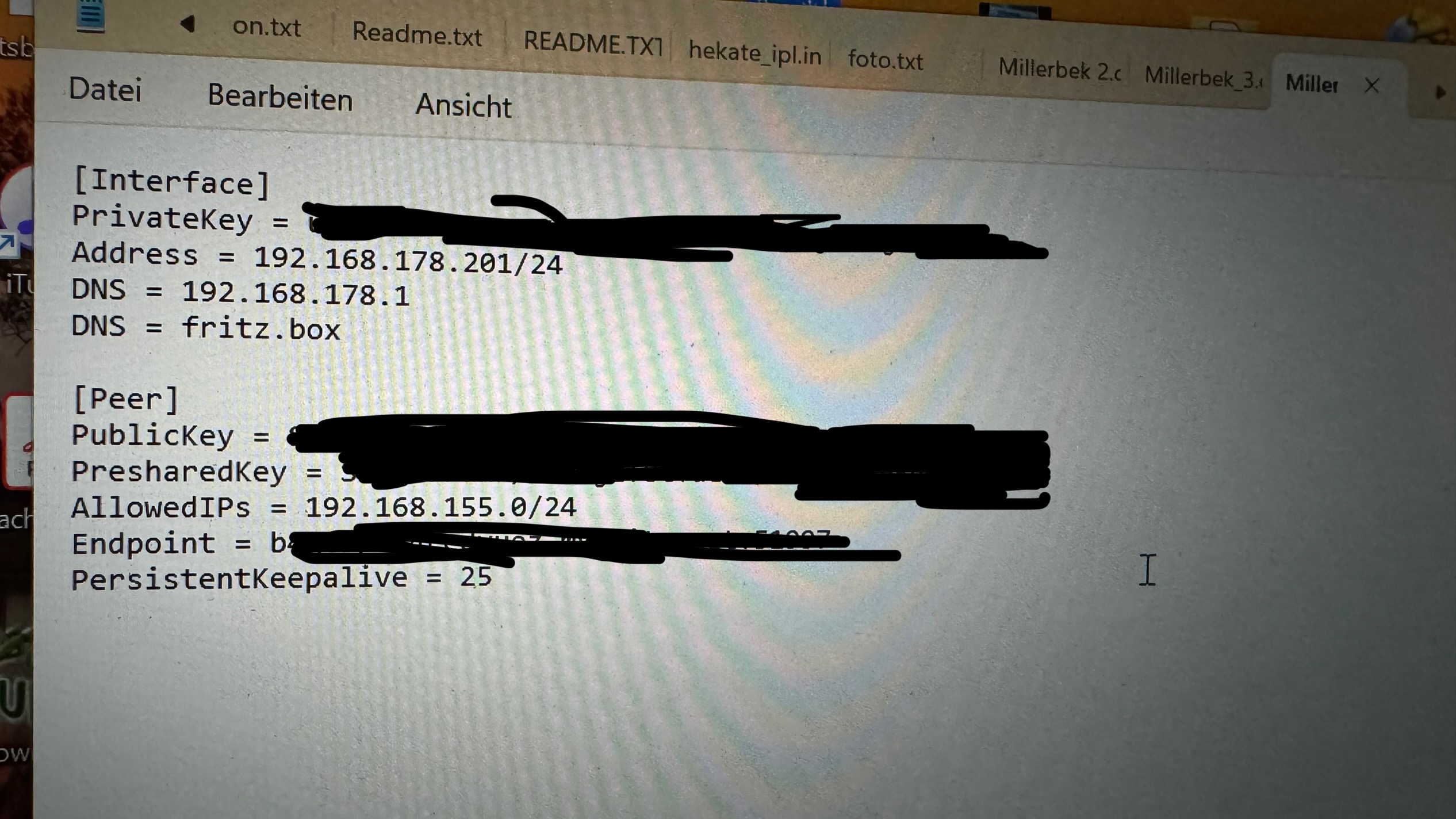

das Nas hat die 24 am Ende. Auf die FritzBox komme ich aber auch nicht. So sieht jetzt die Confic aus

Wenn du zuhause ein 192.168.155.0/24er-Netz hast, dann sind deine Interface-Daten falsch.
Die VPN-Adresse sollte dann auch im 155er-Bereich liegen, der DNS-Server ebenso.
Wenn du dein Heimnetz erst nach Erstellung der VPN-Configs auf das 155er umgestellt hast, dürfte auch die Config in der FritzBox für den VPN-Client falsch sein.
Am besten nochmal eine frische Config erstellen (und die alte vorher löschen).

Im Interface-Block muss eine 155er-Adresse für den Client stehen, keine 178er. Ich nehme an, deine Fritte hat dann die 192.168.155.1, d.h. der DNS-Eintrag muss auch dorthin zeigen.
Also irgendwas in die Richtung:
Code:
[Interface]
PrivateKey = <hier_PK_einfügen>
Address = 192.168.155.201/24
DNS = 192.168.155.1, fritz.box
Das bedeutet aber, dass du nach Erstellung der WG-Config an der Heimnetz-IP deiner Fritzbox gewerkelt hast? Du musst dir immer die aktuelle Config von der Fritte ziehen, sonst bringt das nichts. Kannst du die Config-Datei vom iPhone einsehen? Dort müssten ja auch IPs im 192.168.155.xx Bereich angegeben sein.
