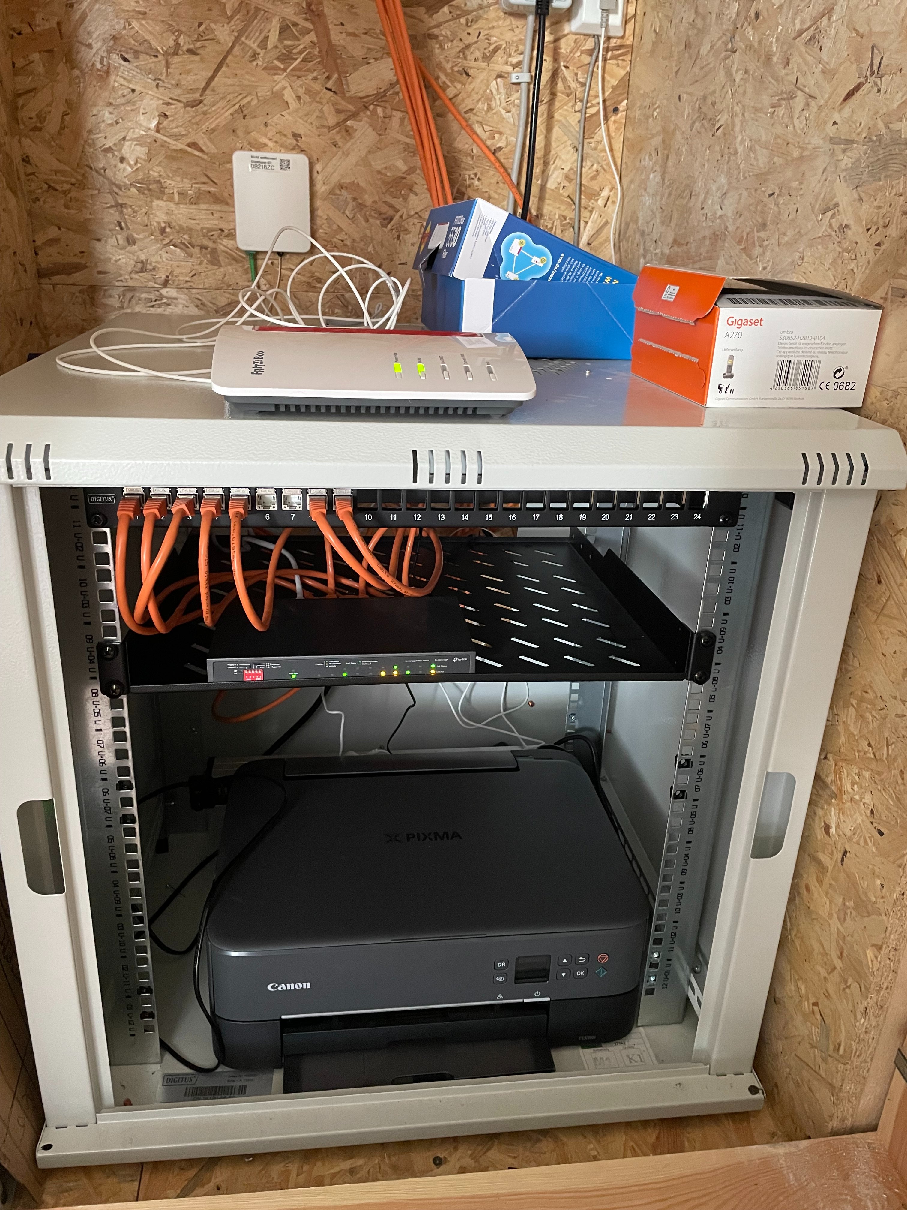

Kannst du ein Foto machen? Wirklich switch oder patchpanel?
Wieviele Geräte sind überhaupt mit dem WLAN verbunden?
Klar, Fotoanbei.
Verbindung ist wie folgt
Glasfaserbox -> Fritzbox -> Switch -> Patchpanel->Leitungen in verschiedene Räume
Es ist unterschiedlich mit dem Wlan.
TV Tochter + Klingel immer. Dann noch 2 Iphone und 1 Ipad sofern wir in Reichweite sind
