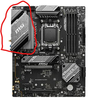

Ich kann gerne ein Bild vom Innenraum machen, ich vermute, dass das Modul unter der Abdeckung zu finden ist, wo die zwei Anschlussstellen durch die io Blende für die Antennen zu finden sind, deswegen ist es vermutlich auch nicht im Handbuch, da es unter der Abdeckung versteckt ist
Reaktionen: gimmix und omavoss
Ich denke darunter befindet sich der Slot, müsste dafür aber das Mainboard aus dem Gehäuse nehmen, komme da nicht gut ran, da ein Lüfter direkt davor ist

Das war mir neu:
M.2: Sonderfall senkrechte Steckplätze​
Ein weitere M.2-Spielart, die für WLAN-Erweiterungen typisch, prinzipiell aber für alle Kodierungen möglich ist, sind vertikale M.2-Slots. In diesen werden die Module nicht waagerecht parallel zum Mainboard platziert, sondern stehen senkrecht wie eine Miniatur-Steckkarte. Dieses Format wird vor allem von Asus und MSI genutzt, um WLAN-Module unmittelbar hinter der I/O-Blende unterzubringen, sodass auf der WLAN-Platine montierte Antennen direkt durch das I/O-Shield ragen können. Horizontale WLAN-Lösungen, wie sie von Asrock und Gigabyte bevorzugt werden, erfordern dagegen getrennte Antennenhalterungen, die per Kabel mit dem M.2-Modul verbunden werden. Für Bastler ist die letztere, eigentlich weniger elegante Variante die attraktivere, denn entsprechende WLAN-Lösungen sind auch einzeln erhältlich. So lassen sich Mainboards nachträglich erweitern, die nur einen entsprechenden Slot haben und ohne Wifi ausgeliefert werden. Bei vertikalen Slots ist dies mangels passender Module auf dem freien Markt dagegen nur eine theoretische Option, genauso wie der Einsatz von M.2-Risern und Adaptern auf diverse andere Schnittstellen, die fast immer die für horizontale M.2-Slots typische Halterung erfordern.
