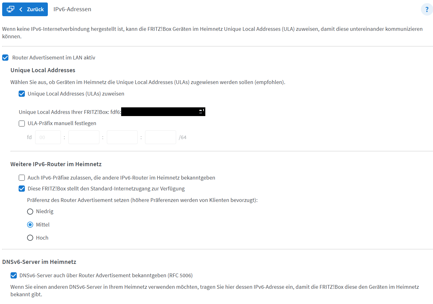

In jedem Fall bitte in der FRITZ!Box 7690 in „fritz.box → Internet → Zugangsdaten → (Reiter) IPv6“ gehen. Ist dort der Haken bei „IPv6-Unterstützung aktiv“ gesetzt? Falls ja, ist einer der „Native IPvX-Anbindung verwenden“ gewählt? Falls ja, bitte einen Screenshot der restlichen Einstellungen auf jener Seite posten. Und dann noch ein Screenshot von „Heimnetz → Netz → (Reiter) Netzeinstellungen → (ganz unten, die Taste) weitere Einstellungen → (Taste) IPv6-Einstellungen.
IpV6 Unterstützung ist aktiv.
native ipv4 Anbindung verwenden aktiv.
Bei dem letzten Screenshot noch ganz unten bitte, also den Bereich „DHCPv6-Server“.

Schon merkwürdig. Denn wegen den 2003er-Adressen denkt das Betriebssystem, es hätte funktionierendes IPv6. Viele Apps versuchen das dann auch. Was dann passiert, habe ich kurz hier zusammengefasst … kurz: Du hast dann die wildesten Fehler-Symptome, also auch genau Deine beschriebenen.

Ja, aber bitte nur zur Probe bzw. als Workaround. Und dann bitte so:
fritz.box → Heimnetz → Netzwerk → (Reiter) Netzwerkeinstellungen → (Taste) weitere Einstellungen → (Taste) IPv6-Einstellungen → Router Advertisements im LAN aktiv: Abhaken. Und ganz unten: DHCPv6-Server in der FRITZ!Box deaktivieren → Es sind keine anderen DHCPv6-Server im Heimnetz vorhanden.
Das aber bitte erst nach dem Screenshot so umstellen.
