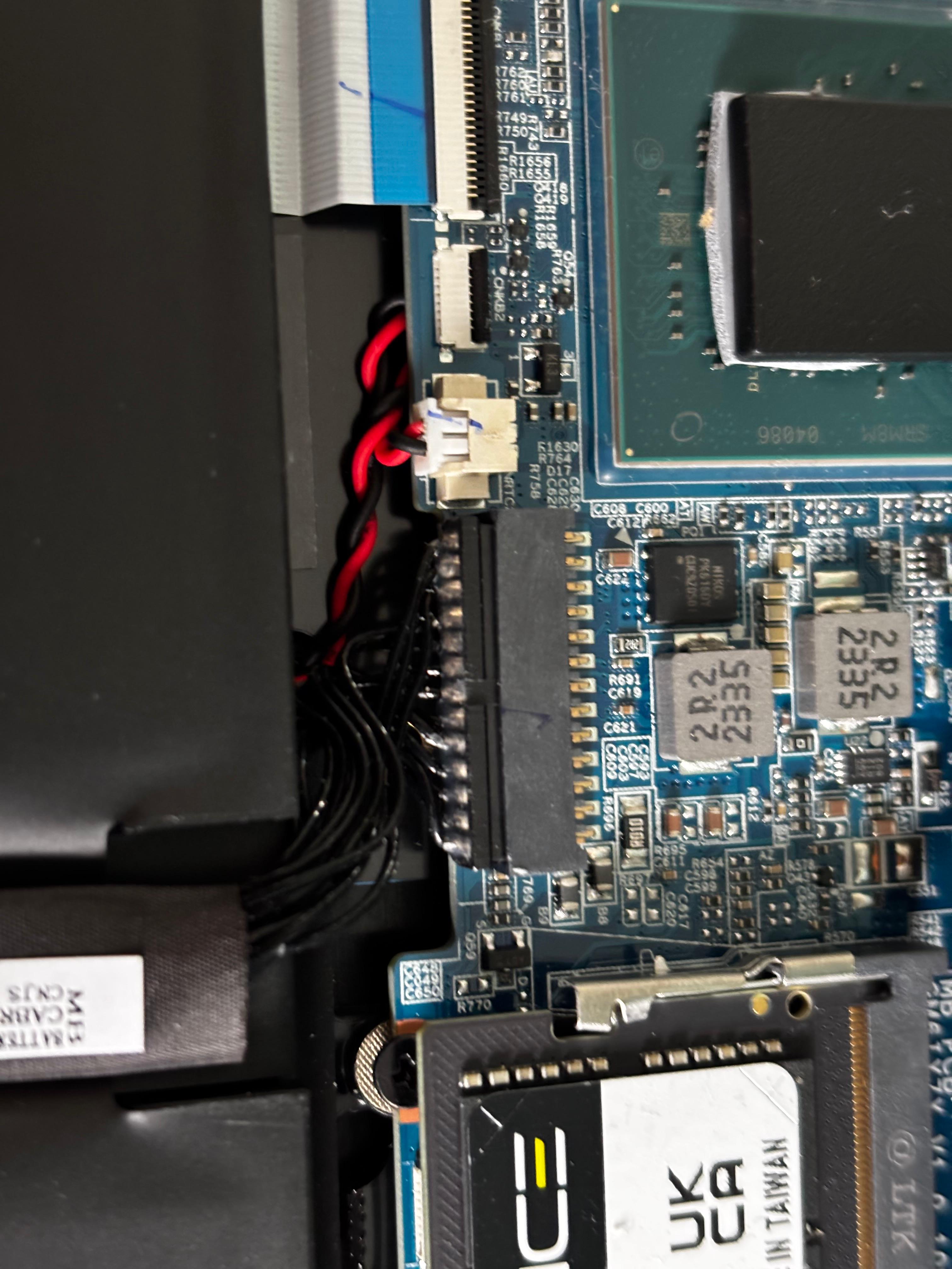

Die Verbindungsstelle am Mainboard ist ein seitwärts gerichteter Stecker, der hier im Bild quasi "von unten nach oben" in Richtung Mainboard geschoben wird. Im Bild ist zu sehen, wie er ordentlich und gerade im Mainboard steckt.

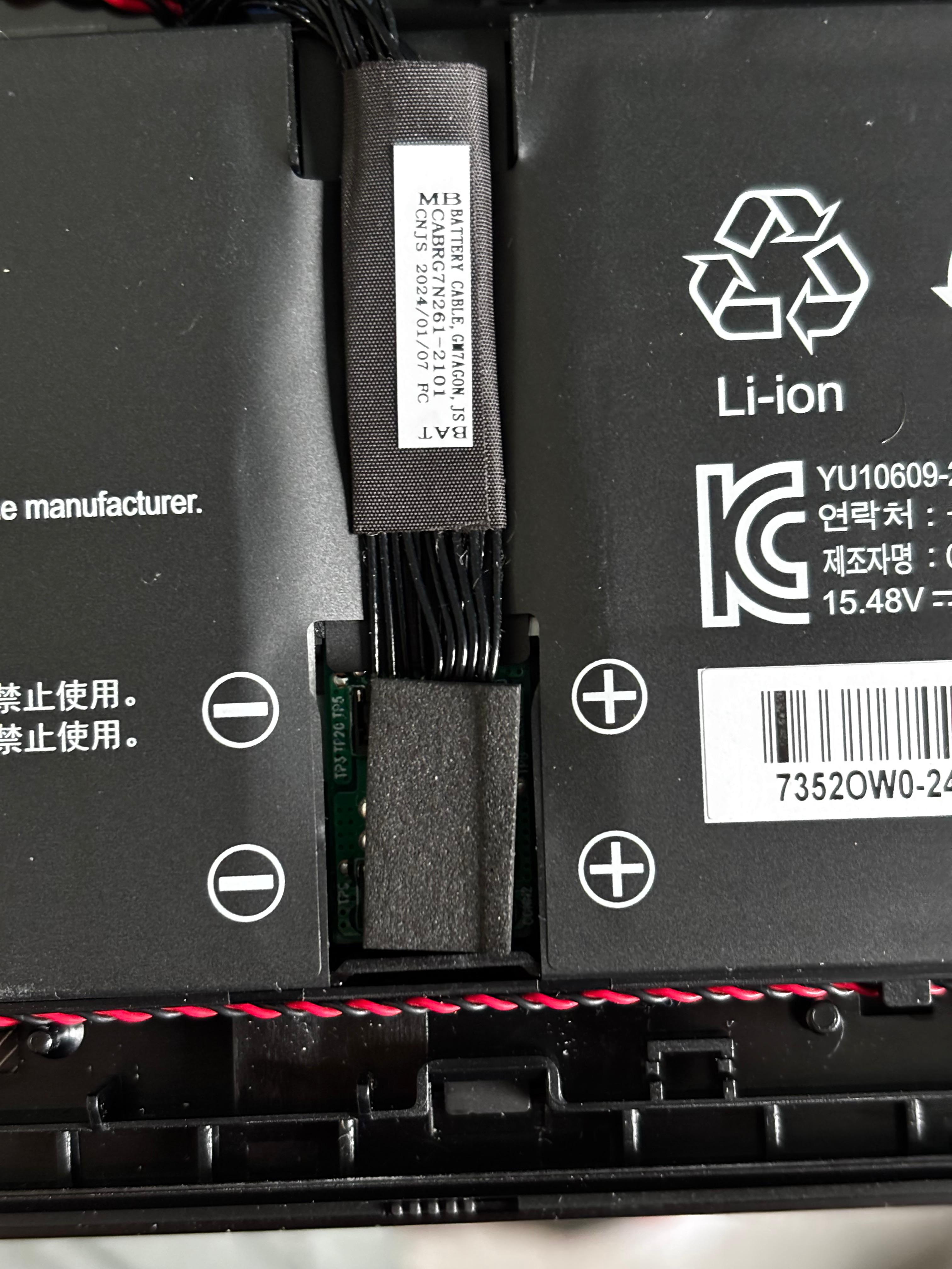

Moin Tom, ich habe die Rückseite des Notebooks heute abgenommen, ich konnte keine losen Verbindungen feststellen. Ich würde daher mit eurem Support Kontakt aufnehmen um die Sache zu klären.
@Nivara
Der Anschluss am Mainboard sieht auf jeden Fall gut aus.
Beim Akku kann man optisch schlecht erkennen, ob der Anschluss gut sitzt, da dort dieses Stück Schaumstoffpolster die Sicht versperrt. Aber ich gehe davon aus, dass du durch Handgriffe geprüft hast, ob der Anschluss gut sitzt.
Unser Support-Team wird hier übernehmen, sobald deine E-Mail eingetroffen ist. Wir bitten für eventuell entstandene Unannehmlichkeiten um Entschuldigung.
