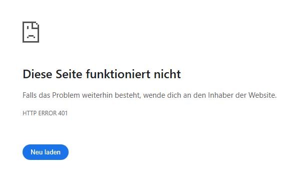

Hab da seit einiger Zeit ein Problem, für welches ich keine Lösung finde.
Hab mich nun schon durchs www. und Foren gelesen, komme aber nicht weiter.
Das Problem:
Die mir per e-mail gesandten Links öffnen sich nicht.
Fehlermeldungen siehe Anhang.
Den Fehler 401 bekomme ich bei FF und Chrome
Immo Scout lässt sich wenigstens noch bei Chrome öffnen.
Am Anfang betraf es nur einen Link der nicht funktioniert - Fehler 401
Diese Links lassen sich vom Versender bzw anderen e-mail Adressaten öffnen.
Ich kann die mir gesandeten Links bis zu einem Tag X in 04/2026 öffnen (auch jetzt noch), nur die Links seit Tag X nicht mehr.
Nun kommt seit heute auch Immo Scout dazu.
Am PC und Laptop jeweils das Gleiche Problem.

Kopiere mal manuell, also nicht per rechtsklick link kopieren den link als normalen text, füge den in ein editor fenster ein, kopier da raus und versuch dann ma im browser zu öffnen.
irgend etwas passiert da mit den links.

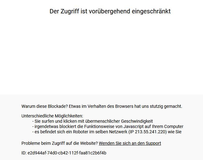

Mach mal Proton VPN aus und teste erneut :)
Die sichtbare IP-Adresse gehört scheinbar zu denen...
E. falsch geguckt, aber trotzdem die Frage, ob du evtl. ein VPN anhast (oder aus CH kommst)

cartridge_case schrieb:
Hallo Daniel,
probiere es mit einem neuen Profil des jeweiligen Browsers. Auch mit einem Inkognito-Fenster.
Browser sind (theoretisch) ohne Profil, Browser starten und direkt google ohne Anmeldung geöffnet.
Auch im Inkognito-Modus keine Veränderung des Problems.
Leider auch ohne Erfolg.
VPN hatte ich mal, verursachte bei gewissen Arbeite aber Störungen. Wird nur noch selten eingeschalten.
Auch wenn die Software noch auf den Rechnern ist (ist älter als die Geschichte jetzt mit den Links), gingen die Links ja mal zu öffnen. Nur eben jetzt nicht mehr.
Ja, aktuell wohne ich in der Schweiz. Die Links werden mir auch aus dieser gesandt. Und ImmoScout.Ch sollte hier eigentlich auch bei "Gebietsschutz" funktionieren ;-)

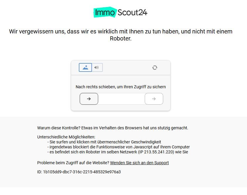

glatt vergessen:
wie gesagt ImmoScout geht nicht bei FF aber bei Chrome. da muss ich allerding bestätigen, kein Roboter zu sein.

Warte ma . .
Benutzt du ISP DNS Server oder 1.1.1.1 oder 8.8.8.8 oder sowas?
Du nutzt eine IP Adresse die negativ aufgefallen ist. Entweder ein infiziertes Gerät im Netzwerk oder du teilst dir von Providerseite die IP Adresse mit einem solchen Gerät/Anschluss.
Du nutzt eine IPv4 Adresse, diese gehört zu Provider salt.ch.
Aktiviere IPv6 und deine Probleme sind verschwunden. Die IPv4-Adresse kannst du nicht ändern, es wird auch wieder funktionieren wenn der Missbrauch von dieser IP Adresse längere Zeit nicht mehr stattfindet.
Bis dahin wird dich aber kaum eine Seite reinlassen bzw. nur nach Prüfung.
Woher weisst Du das mit salt? Die angegebene IP 213.... im Bild finde ich nirgends in meinem PC. Da beginnen alle mit 192. Oder gibts da noch versteckt etwas? Dachte das ist eine "Max Mustermann" IP für die Erklärung.
Laut Eigenschaften von Ethernet (windows) sind IPv4 und IPv6 aktiviert. Wo genau ich das in der salt.box einstellen kann finde ich leider nicht. Laut www. auch eine nicht unproblematische box.
da steht aber auch: Viele Nutzer betreiben einen eigenen Router (z. B. Asus, pfSense) oder spezielle Hardware für DNS-Server (wie Pi-hole) hinter der Salt Fiber Box. Da sich die Salt Box nur schwer komplett ersetzen lässt, empfiehlt es sich, die eigene Hardware in den sogenannten Bridge-Modus (IP-Passthrough) zu setzen, um die volle Kontrolle über Portweiterleitungen und IP-Vergabe zu erhalten.
Muss mir das mal in Ruhe anschauen.
Oder jemand kann mir das schnell und einfach erklären.
Habe aktuell hinter der salt box eine Fritzbox für die Kontrolle des w-lan. das funktioniert ganz gut. wenn ich an diese das lan für den PC anschliesse, bekomme ich meine links ebenso nicht geöffnet. Wäre auch zu einfach gewesen.
Über die angegebene 213... kann man rausfinden, welchem Anbieter/Firma diese IP zugeteilt ist.
Die 192.168.... sind die internen IPs bei dir im Netzwerk. Dein Router hat von außen die 213... und wandelt zwischen diesen IPs um (NAT).
Du hast keine Zugriffsrechte auf die Seite.
Da kannste mit DNS, Browsern oder anderen Tipps hier rumprobieren, wie du willst.
Wenn Server "Nein" sagt, dann kommste net rein. 🤷‍♂️
@DerNeue2026
Die IP Adresse 213..... ist die Adresse die du und alle deine Endgeräte im Internet hast. Diese Adresse kann seitens Salt aber für mehrere tausend Andere Kunden genutzt werden, muss aber nicht.
IPv6 Adressen muss dein Provider vergeben, ob er das macht weiß ich nicht.
Sunrise z.B. erlaubt Bridging nur mit IPv4, IPv6 ist nur möglich wenn man den Sunrise Router auch als Router nutzt.
