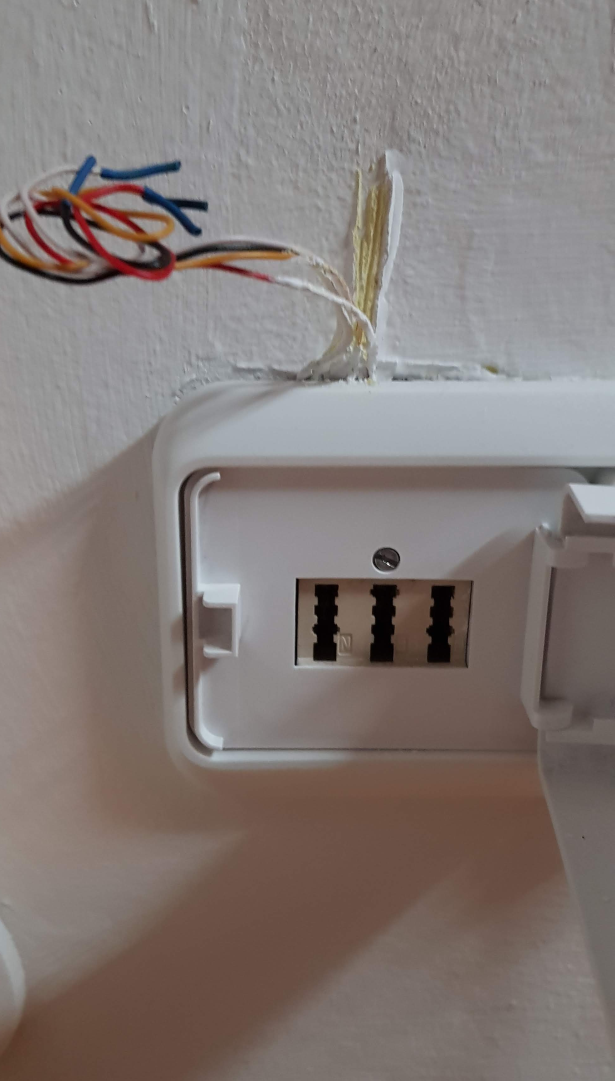

Also hier mal mein Versuch mit Bildern der Situation... ka wer da was in welcher Technik verkabelt hat. Die kabel sind teilweise unter Putz, direkt, nicht in Leerrohren und teilweise auf der Wand mit Kabelhaltern:
Flur: Aus dem Keller
Erdgeschoss, Flur:
das weiße Kabel kommt aus dem Keller, das graue geht weiter:
Das andere weiße Kabel scheint aus dem Heizungsraum zu kommen und geht direkt über das Kinderzimmer ins Dachgeschoss, keine Ahnung wo es herkommt/was es ist/ wo es hingeht...
Dann geht es mit dem grauen im Schlafzimmer so weiter:
Das ganz rechte geht in die schiefe Dose --> diese ist die "schnelle" Dose.
Das mittlere und das linke gehen jeweils in Kinderzimmer:
und ins Dachgeschoss:
Über der Dose im Dachgeschoss war noch eine angebracht, diese habe ich abgeklemmt
Also wenn ich den Kablen folge müsste die Hauptdose doch im Erdgeschoss, im Flur sein.
Wen ruft man denn wegen so einer Situation an, ich hatte einen Elektriker hier der hat 60 Euro Anfahrt berechnet und konnte dann auch nicht weiterhelfen. Ich könnte das natürlich einfach so lassen wie es ist, den Speedport Smart 3 im Flur aufbauen und damit leben... oder ich mache es ordentlich.

Bilder von einzelnen Kabeln und Dosen bringen hier wenig, wenn nicht ersichtlich ist, wo der Anschluss ist, und welches die 1. TAE-Dose ist.
Ein analoges Telefon für den von Simpson474 vorgeschlagenen Test ist nicht verfügbar? Wenn alle Dosen vorschriftsgemäß verkabelt sind, muss das Einstecken eines Telefons ("F") die Verbindung zu den nachgeschalteten Dosen mechanisch unterbrechen. Das Modem hat dann an diesen Dosen keine Verbindung mehr.

Huh... sieht i-wie nach von (sog.) Experten durchgeführter "gewachsener" Installation aus... aber manchmal ist einfach für eine privat vom Kunden gewünschte "schnelle" (und mögl. kostengünstige) Lösung auch nicht anders realisierbar (ich kenn' das leider nur zur Genüge! seufz 🙄).
Aufgrund der verwendeten Installationsleitungen (die ja offensichtlich alle bzw. überwiegend sog. J-Y(St)Y-Kabel sind) ist hier wohl "nur" eine "Erweiterung" der Haupt-TAE umgesetzt.
Wie die aufwandige Installation ausgeführt ist, spielt eigtl. lediglich eine optische Rolle, bietet aber immerhin den Vorteil doch recht zweifelsfrei den Leitungsverlauf verifizieren zu können.
Wenn das Kabel aus dem Keller aus Bild 1 vom sog. APL (dem sog. HausÜbergabePunkt - modern wird In-house installiert) kommt und direkt zu den Dosen im EG auf Bild 2 führt, müsste eine dieser Dosen, in der die Leitungsadern belegungskonform angeschaltet sind, die 1. TAE sein.
Hier einfach mal die Dosendeckel entfernen und Bilder zeigen - so sollte sich doch auch schon eine Zuordnung identifizieren lassen. Absolut zweifelsfrei macht das natürlich ein Techniker durch Abprüfung.​
