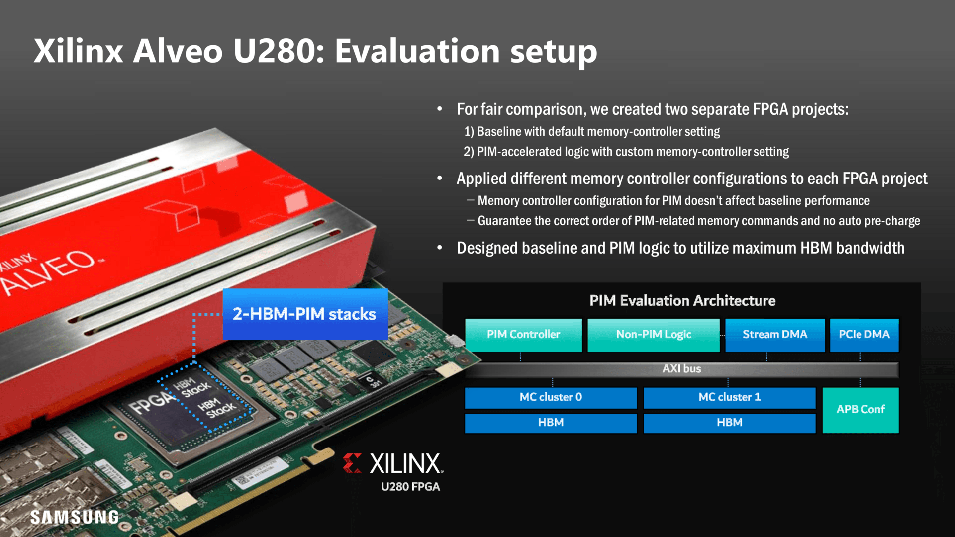

Um die Audienz erst einmal von den Möglichkeiten zu überzeugen, ging Samsung mit einem Beispiel voran. Für Testzwecke wurde eine Xilinx Alveo U280 umgebaut. HBM wurde gegen HBM-PIM getauscht und das System war nun in der Lage, neben dem klassischen Speichermodus als zweite Möglichkeit über ganz normale DRAM-Befehle auch FP16-Operationen auszuführen. Die zuvor theoretisch ermittelten Werte wurden im Test letztlich fast genau getroffen. Dabei war das System sogar einen Tick schneller als gedacht (2,1x wurde angestrebt), dafür der Energiebedarf etwas höher (über 70 Prozent Absenkung sollte es sein): Die Systemleistung konnte im Test um den Faktor 2,49 gesteigert, der Energiebedarf um 62 Prozent reduziert werden.

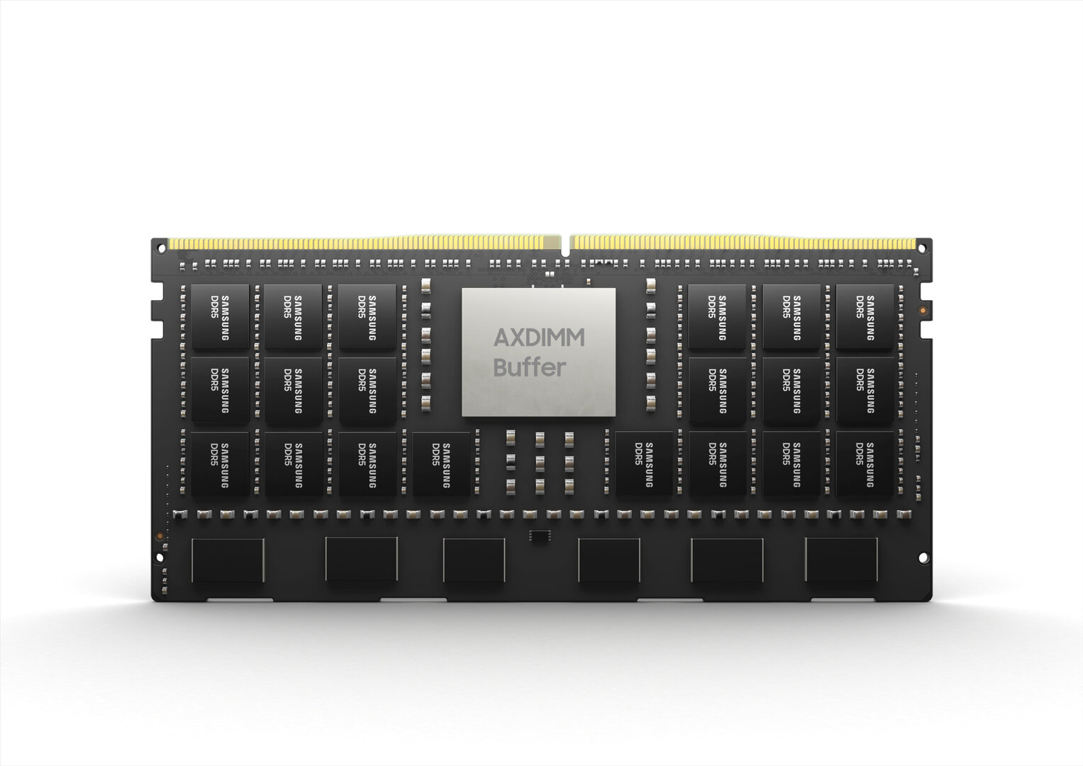

Die Chips direkt ab Werk dafür auszulegen ist ein Ansatz, um die breite Masse zu erreichen, muss jedoch weiter gedacht werden. Hier zielt Samsung auf den klassischen DRAM-Markt sowie das Geschäft mit LPDDR. Prototypen eines auffällig hohen DRAM-Riegels mit zusätzlichen Buffer-Chips, Acceleration DIMM (AXDIMM) genannt, zeigen in ersten Testläufen in AI-Anwendungen eine doppelt so hohe Leistung bei rund 40 Prozent geringerem Energiebedarf. Der große Vorteil ist das klassische DIMM-Formats: ein einfacher Austausch ohne Änderungen am System soll problemlos funktionieren. Genau diesen Ansatz verfolgt beispielsweise auch Intel mit Optane Memory.
