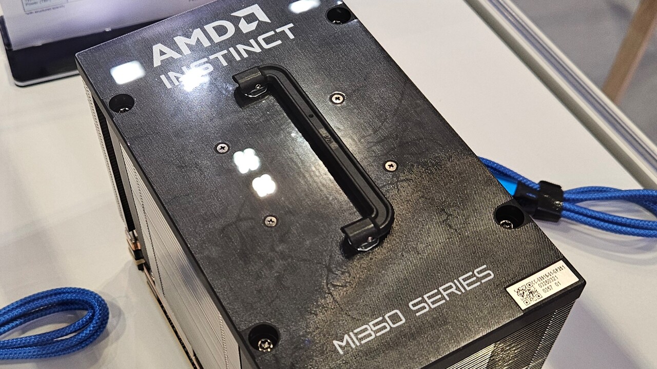

Zwei Tage vor dem AMD-Event sind zur ISC 2025 in Hamburg viele Daten der neuen Instinct-Serie bereits publik. Ein Überblick von der Messe zeigt beispielsweise die Aufteilung in ein klassisches Modell MI350X, aber auch direkt eine schnellere Lösung MI355X – beide gibt es jeweils auch als Plattform mit 8 GPUs.

AMD Instinct MI350 zur ISC 2025

Ein Datenblatt auf dem ISC-Showfloor untermauert das, was bisher bereits über die neuen Instinct MI350 gesagt wurde. 288 GByte HBM3E sind mit dabei, daraus resultiert eine hohe Speicherbandbreite von 8 TByte/s pro OAM (OCP Accelerator Module). Produktmatrizen beispielsweise bei Dell (PDF-Dokument) bestätigen zudem, dass die Varianten MI350X als auch MI355X kommen werden. MI355X ist dabei eine leicht höher getaktete Variante mit bis zu 1.400 statt 1.000 Watt, die so primär für den Einsatz in flüssiggekühlten Umgebungen (DLC) gedacht ist.
