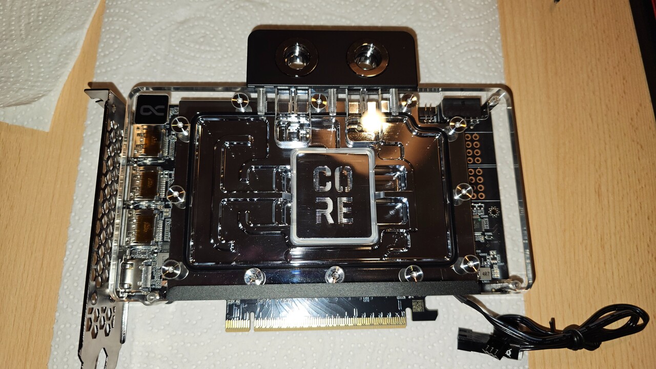

Der Umbau beginnt mit dem Zerlegen der Grafikkarten, besser gesagt der Demontage der Backplate und des Kühlers. Danach müssen sämtliche Reste von Wärmeleitpaste und -pads beseitigt werden. Als kleinen Tipp bringt er an, dass Wattestäbchen aufgrund der fusselnden Watte weniger gut geeignet sind. Es gibt dafür bei größeren Händlern entsprechende Reinigungsstäbchen mit Schaumstoff.
Rückseite der RTX (Bild: LiniXXus)

Damit die beigelegten Wärmeleitpads nicht verrutschen, sollten diese auf dem Kühler angebracht werden, danach den GPU-Chip mit Wärmeleitpaste versehen und dann die Karte auf dem Kühler auflegen und festschrauben. Als Alternative zu den Pads kann auch Thermal Putty genutzt werden.
Anstelle der Wärmeleitpaste kann auch ein Phase Sheet genutzt werden. Folgenden Tipp hat LiniXXus dazu.
In meinem Fall habe ich ein PhaseSheet PTM - Hochleistungs-Wärmeleitpad auf Größe zugeschnitten und für 10 min in den Kühlschrank gelegt. Bitte nicht tiefkühlen, es reicht aus, dass das Pad etwas heruntergekühlt wird. Denn dann lässt der sich besser auf den GPU-Chip auflegen. Das Abziehen der Folie wird aber bei 0,2 mm etwas fummelig und benötigt etwas Geduld. Es ist auch ratsam, nach dem Auflegen noch kurz 3min abzuwarten und dann erst die obere Folie versuchen, abzuziehen.
