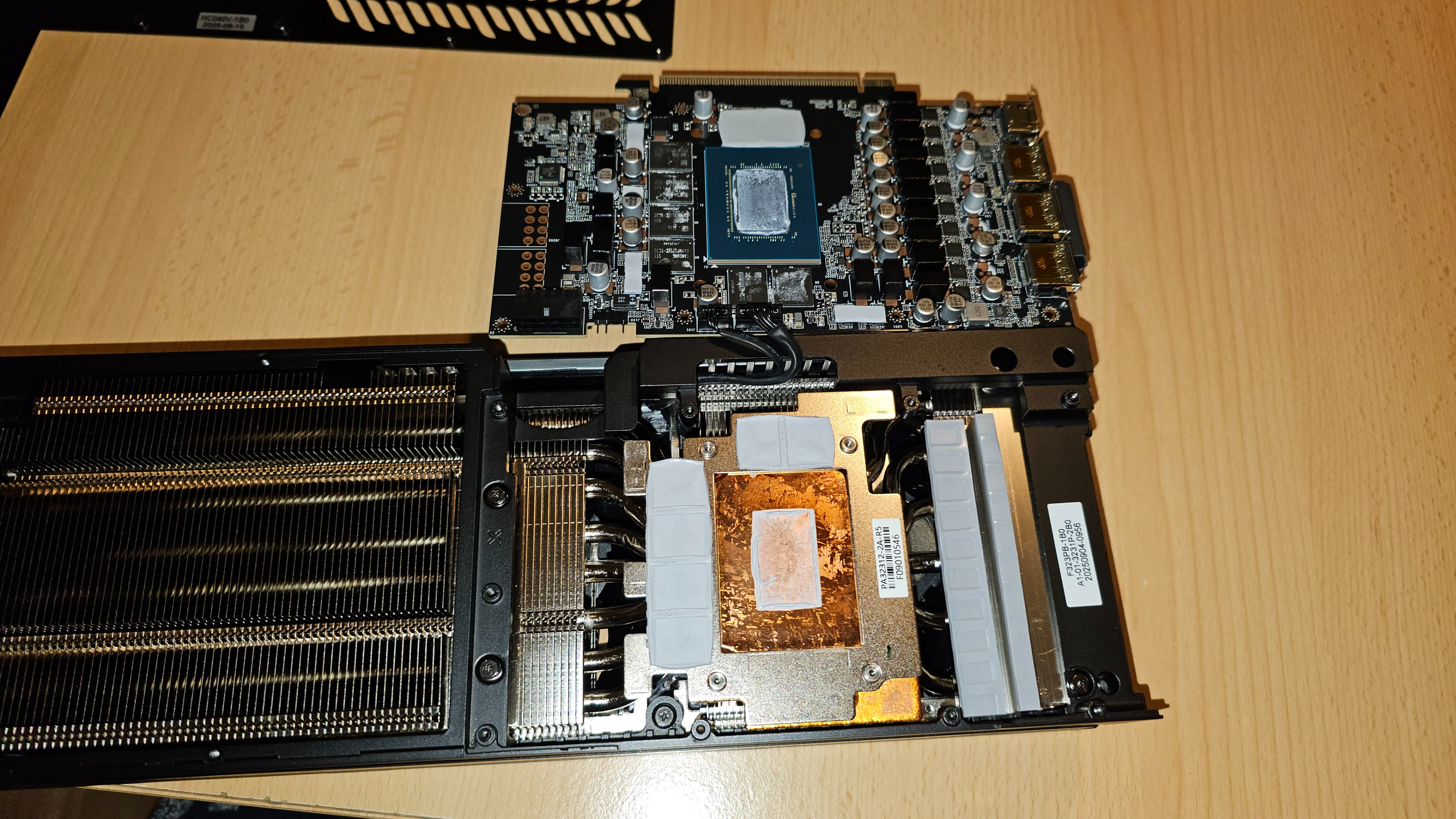

Leserartikel Grafikkarte mit einem Wasserkühler umbauen

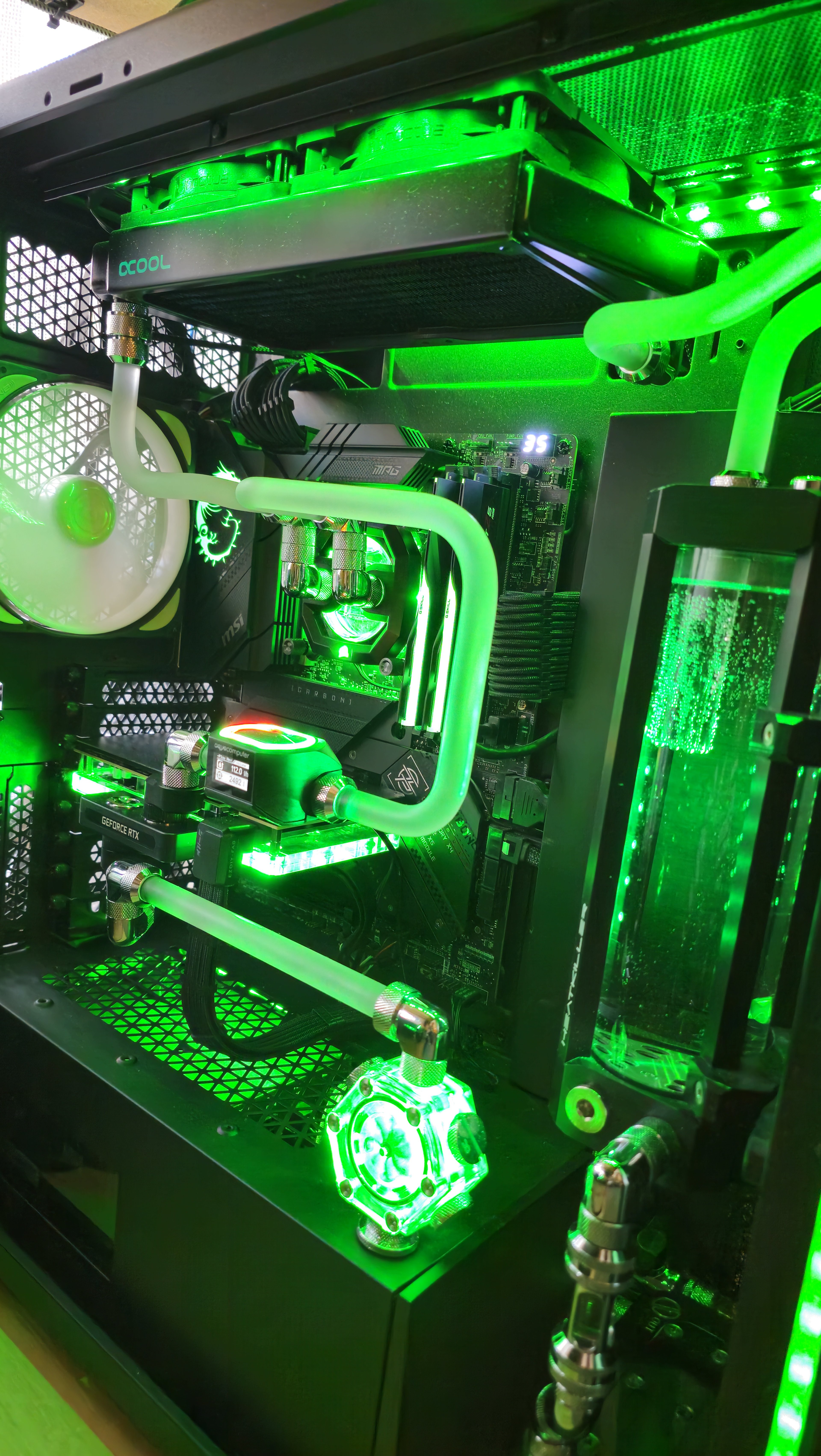

Im Grunde ist das gar nicht so verkehrt gewesen, denn als ich mir meine RTX 5080 Grafikkarte gekauft habe, habe ich mir zunächst den Kühler hierzu ausgesucht. Denn mit der Grafikkarte hatte ich eine bestimmte Preisvorstellung und so kam nicht jede Grafikkarte infrage.
Heute habe ich mal längere Zeit in Dead by Daylight und Battlefield 6 verbracht. Das ist wichtig, weil ich bis zu 3 Liter Kühlflüssigkeit befüllt habe und es eine Zeit lang benötigt, bis sich die Wassertemperatur mit der Drehzahl der Lüfter einpendeln tut. Meine Aquasuite zeichnet hier die Leistung in MHz und auch die Temperaturen, sowie die Leistungsaufnahme mit auf. Hierbei sind die minimale, die aktuelle, die maximalen Werte und auch die Durchschnittswerte enthalten.
Klar, das Spiel Dead by Daylight belastet Grafikkarte und den Prozessor nicht stark aus. Zu beachten ist aber die Wassertemperatur, da alles davon abhängt und die Wassertemperatur selber hängt von der Drehzahl der Lüfter und der verbauten Radiatoren mit ab.
Daher lassen sich meine Werte nicht 100 % mit anderen wassergekühlten Systeme vergleichen. Zum Beispiel hat mein Sohn mit seiner custom Wakü keinen Mora mit eingebunden und erreicht in Games auch eine Wassertemperatur um die 38 -43 °C. Dementsprechend fallen auch die dazugehörigen Temperaturen der CPU und der GPU etwas höher aus.
Daher zunächst, was für Radiatoren bei mir verbaut sind.
  • Front 420er Radiator
  • Top 240er Radiator
  • Extern, Mora 360 LT
Die Lüfter werden mittels Delta Temperatur bezüglich der Wassertemperatursensoren und der Raumtemperatur per Kurve geregelt. Im Schnitt sind es um die 550 bis 650 U/min. Mit zwei DDC Pumpen kann ich mir auch einen höheren Durchfluss erlauben. Denn somit kann ich beide Pumpen mit einer Drehzahl betreiben, was nicht aus dem Gehäuse zu hören ist und trotzdem über 100 l/h kommt.

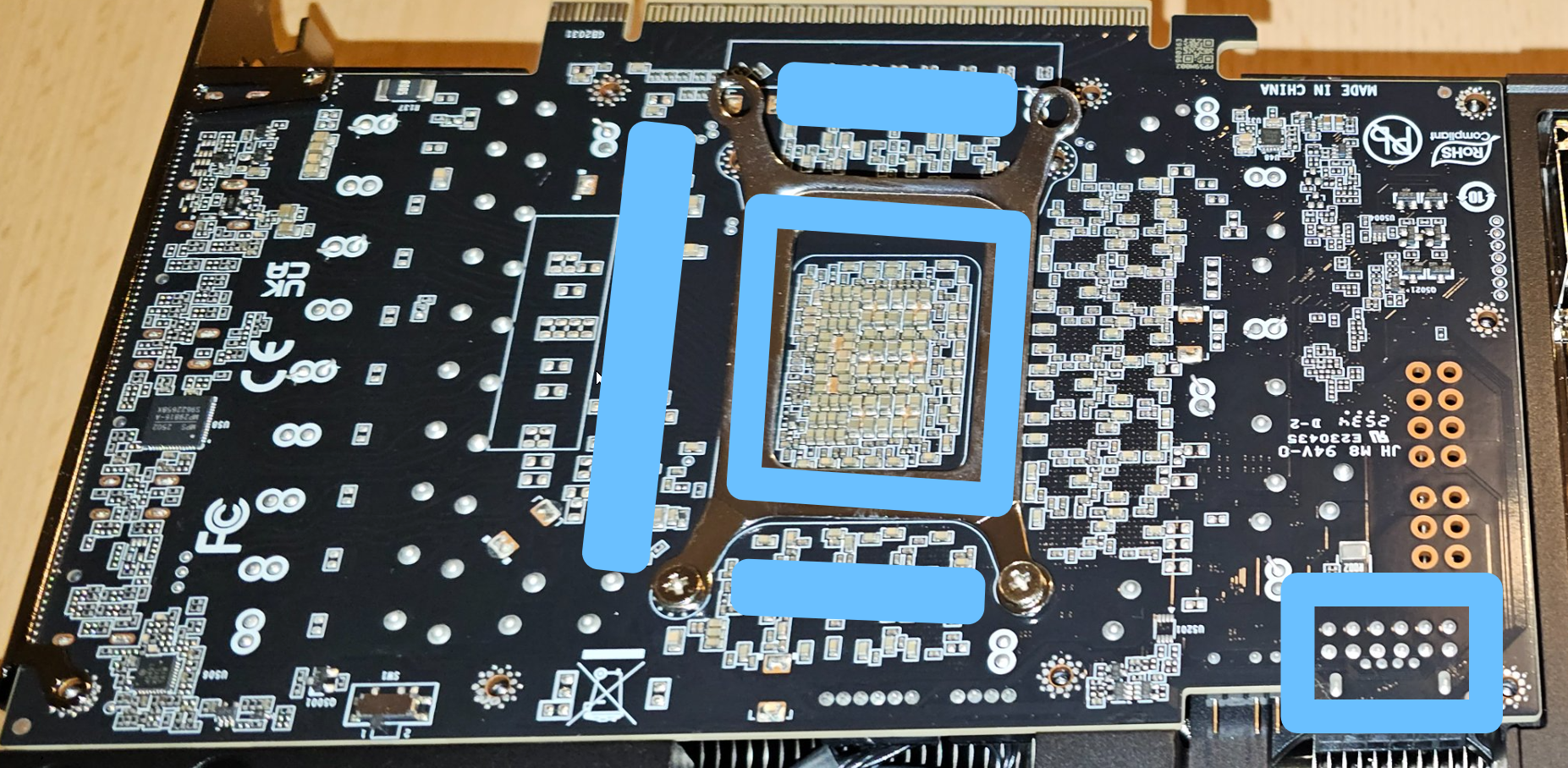

  6. Die Bauteile um einer GPU sollten gegen Kurzschluss abgesichert werden. Hierzu lässt sich Nagellack oder auch normale nicht leitende Wärmeleitpaste verwenden.
Bezüglich des 5. Punktes habe ich letztens von LM abgesehen und dieses PhaseSheet PTM statt normalerweise Wärmeleitpaste verwendet. Habe aber in der Vergangenheit schonmal LM mit solch einem Umbau verwendet, daher ist mir dieses Thema nicht fremd und so bekommt man manchmal schon manche Ideen dazu. :evillol:
Ich sage es mal so, überlegt habe ich es mir schon, aber bisher noch nicht umgesetzt. Bin mir auch nicht sicher, ob ich es umsetzen werde. Aber falls doch, dann hatte ich hierzu folgende Gedanken gehabt:
  1. Thermal Grizzly GPU Guard - NVIDIA 4090, 5080, 5090
    Schaumstoffdichtung für Grafikchips RTX 4090 / 5080 / 5090, Schutz vor elektrisch leitenden Wärmeleitmedien

In der Vergangenheit habe ich einfach Nagellack zum Abisolieren der kleine Bauteil um die GPU verwendet. In einem Fall habe ich auch einfach Kapton-Klebeband darum herumgeklebt. Aber ich finde auch gut, dass es für die RTX 5090, RTX 5080 und der RTX 4090 auch solch eine Schaumstoffdichtung zu kaufen gibt, womit man diesen Bereich auch abgrenzen kann. Habe ich letztens in einem Video von Roman, als er eine Grafikkarte auch mit LM umgebaut hat, gesehen.
Hier noch eine Anleitung bezüglich des LM und der Isolierschicht mit Grafikkarten.
Flüssigmetall wird hauchdünn aufgetragen, was eher ein Anmalen gleich kommt.
Am Kühler sollte auch etwas LM mit aufgetragen werden.
ACHTUNG! Läuft LM unter VRams oder dem GPU-Chip oder auf andere elektrischen Bauteile, ist es elektrisch leitend und verursacht einen Kurzschluss. Eine Grafikkarte kann so beschädigt werden und ist dann nicht mehr funktionstüchtig!
Mit Liquid Metal (LM) muss sehr vorsorglich und sauber gearbeitet werden. Die Metallnadel der Kanüle führe ich auch mit etwas Küchenrollenpapier auf den GPU-Chip. Denn beim Ansetzen darf zuvor auf dem Weg zum GPU-Chip nichts auf die Grafikkarte tropfen! Denn das Liquid Metal (LM) ist so fein und flüssig und könnte vorzeitig mit der Handbewegung zum Chip bereits tropfen.
TIPP: Nach dem Auftragen kann das PCB der Grafikkarte etwas nach oben angekippt werden, sodass der Grafikchip der untere Rand wiedergibt. Sammelt sich dort an der Kante ein dicker Tropfen LM, dann ist bereits zu viel drauf. LM lässt sich dann mit der feinen Spitze der Kanüle wieder etwas absaugen. Es lässt sich aber nicht mit Küchenrollenpapier aufsaugen und wegwischen. Mit etwas Geduld lässt es sich auch mit Wattestäbchen etwas aufnehmen und so reduzieren.

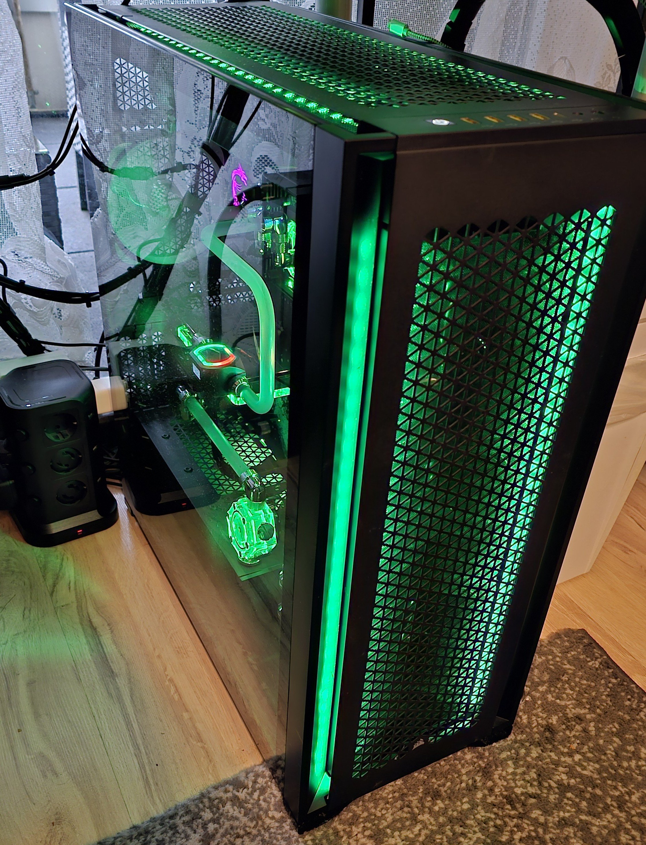

LiniXXus schrieb:
[IMG]https://www.computerbase.de/forum/attachments/20251207_133608-jpg.1685608/[/IMG]
Genau dieses Bild reicht vollkommen aus um mich von sämtlichen Wasserkühlungen fern zu halten.
Ich würde, wirklich wenn! sowieso nur flexible Schläuche nehmen und nen MORA raus stellen.
Einfach um keine Spannungen an den Verschlüssen zu haben (flexibel)
und auch um so wenig wie nur möglich, Verbindungen im Case zu haben (3 Stück)
MORA zu GPU ; GPU zu CPU ; CPU zu MORA.
(Pumpe draußen, entkoppelt in extra Dämmung)
Aber das alles kostet natürlich. Also auch ohne MORA.
Da nehm ich aktuell lieber 100€ mehr in die Hand (für eine dicke Karte mit ordentlichem Luftkühler) und mach etwas UV.
Schon ist ein leiser Betrieb mit gute Temps möglich. 😎👍

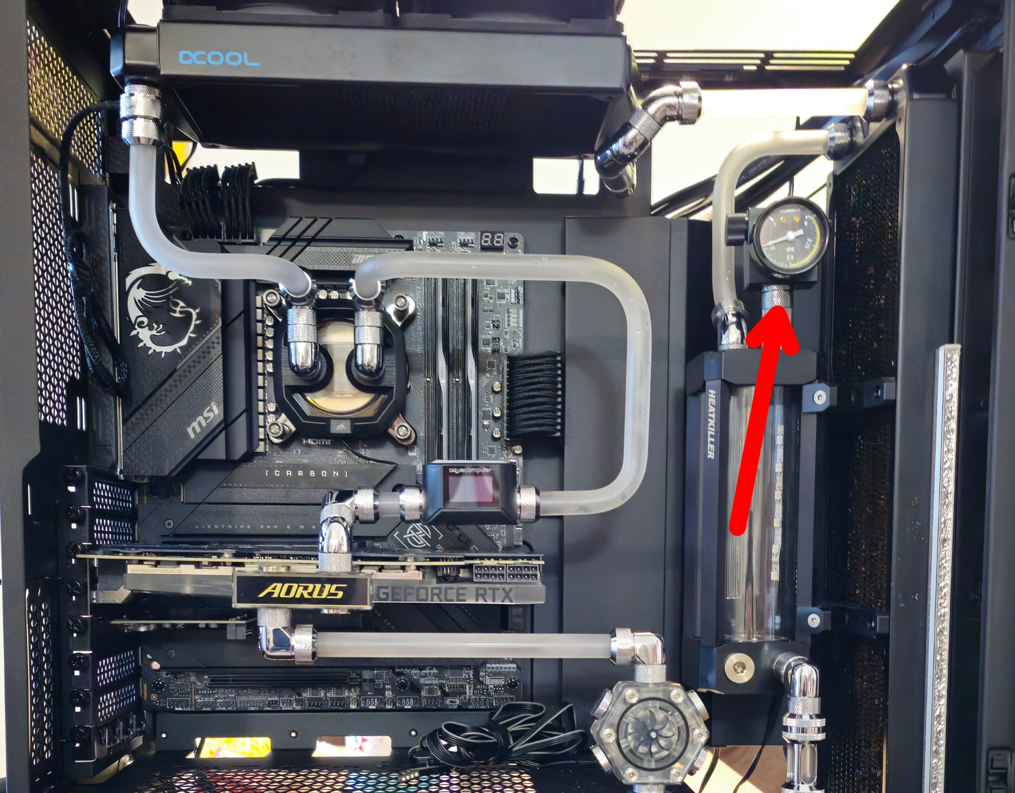

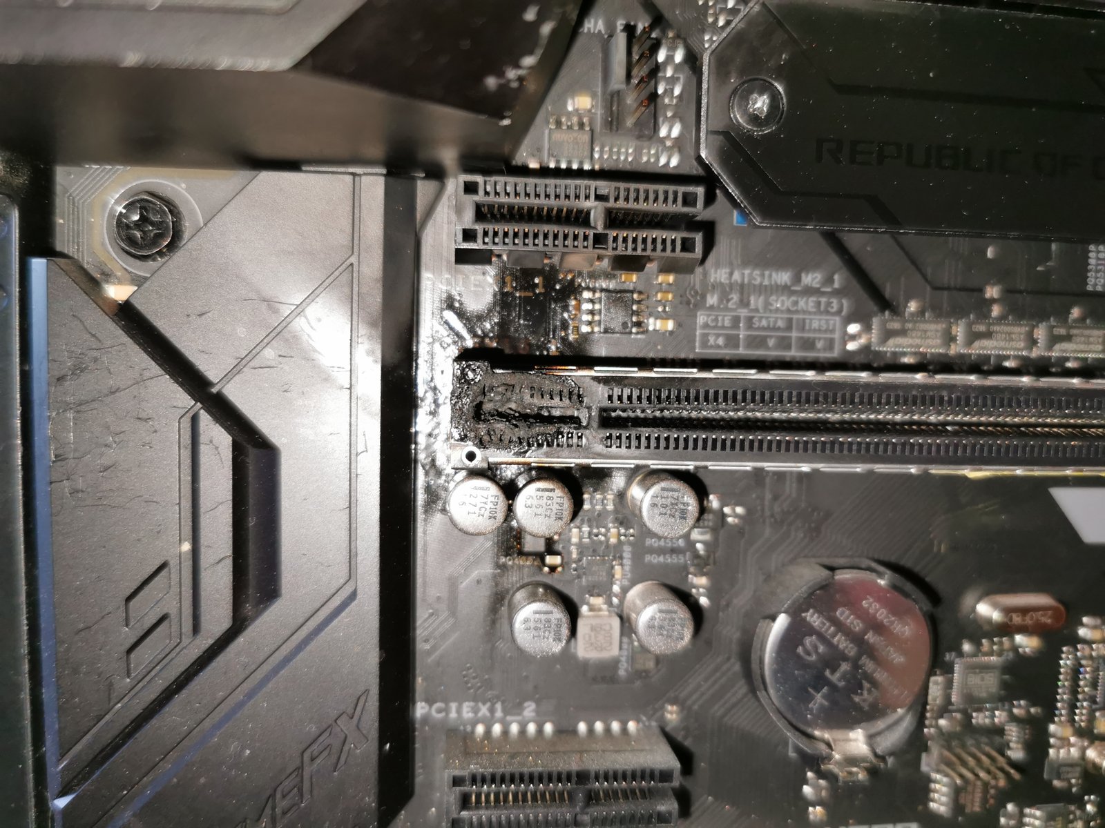

Das sollte immer mit Umbauten, mit dem ablassen und neu befüllen machen. Geht natürlich auch ohne und ich habe mittlerweile fast 10 Jahre Erfahrungen mit dem Aufbauen einer cutom Wakü. Habe noch nie im laufendem Betrieb eine Undichtigkeit gehabt. Ganz egal ob Hardtube oder Schlauch, aber mit Umbauten kann immer was passieren.
Zum Beispiel eine Dichtung ist defekt oder fehlt komplett. Oder man vergisst eine Verschlussschraube. Anschlüsse und Adapter sollten auch Handfest angezogen werden und dann kann beim Befüllen immer noch was undicht sein.
Ich nutze nicht immer einen Druckprüfer vor dem Befüllen, aber ich gehe auf Nummer sicher.
Denn sollte doch was tropfen, dann läuft es auf das Küchenrollenpapier und nicht auf die Hardware. Zudem befülle ich auch nur mit einem separaten Netzteil und so wird nur die Pumpe mit Spannung versorgt. Denn dann kann Hardware, falls doch mal was nass werden sollte, kein Schaden nehmen.
Es kommt noch dazu, dass beim Ablassen der Kühlflüssigkeit nicht alles abläuft und manche Röhren mit Wasser voll stehen und beim Lösen eines Anschlusses dann das Wasser kontrolliert aus der Röhre abgelassen werden muss. Genauso wie Kühler und Radiatoren, die nach dem Ablassen immer noch voll mit Wasser stehen.
Nachdem der Loop befüllt wurde und ich mich überzeugt habe, dass alles dicht ist. Läuft es ca. 1-2 Stunden um sicherzugehen, dass es nicht langsam heraustropft und dann kommt dieses ganze Küchenrollenpapier heraus.

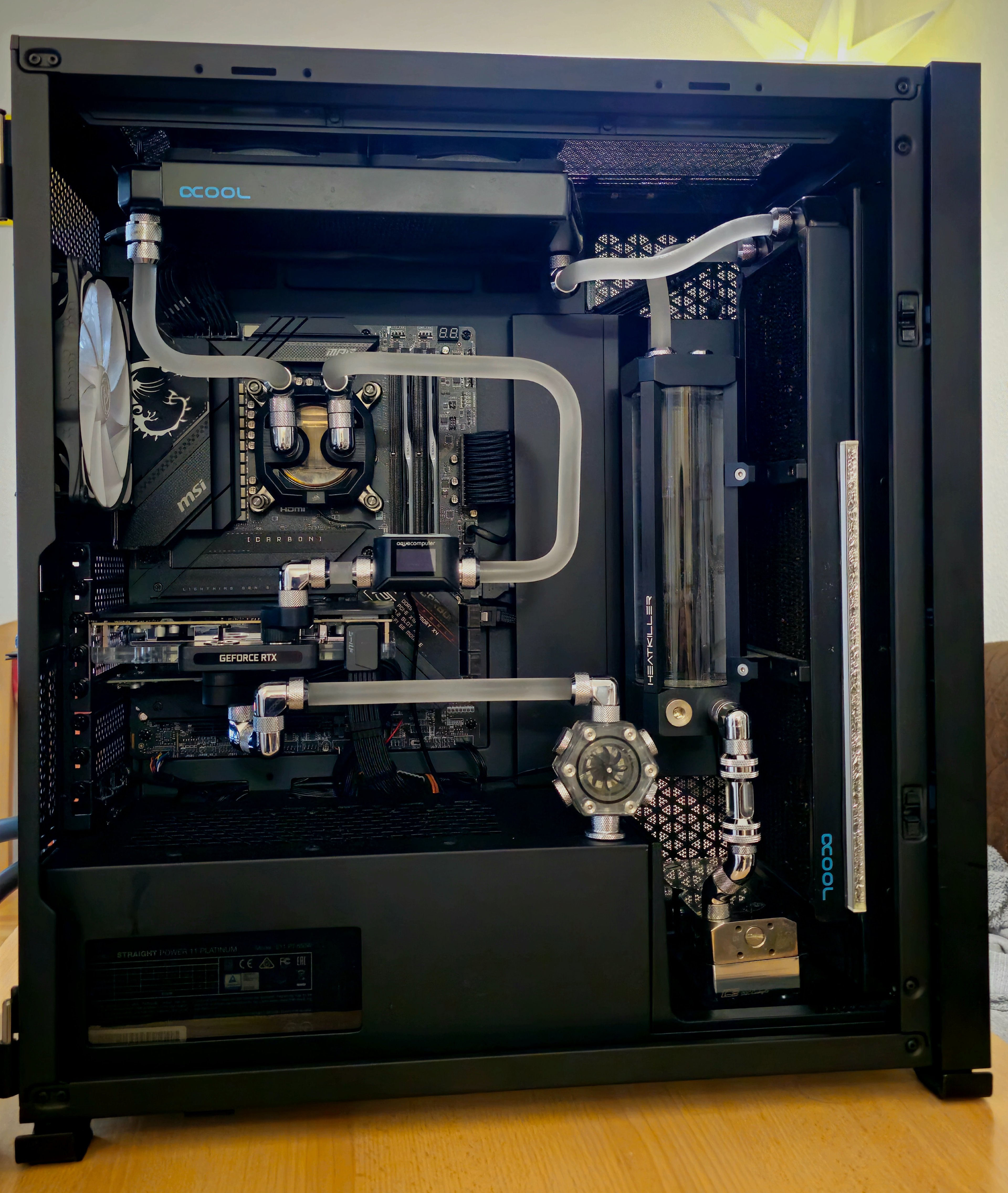

Hardtube sind halt ohne Weichmacher und sehen optisch auch schöner aus. Denn ohne Weichmacher gibt es nur EPDM Schlauch und der ist schwarz aus einer Gummimischung. Hardtube ist sehr aufwändig, weil es sehr genau gebogen sein muss und da steht dann auch nichts unter Spannung! Es spielt auch keine Rolle wie viele Anschlüsse oder Adapter dazwischen sind, vor allem wie bei mir mit 2x DDC Pumpen die um die 200 l/h fördern können. Ich stelle die Pumpen nach dem Befüllen sogar nur noch auf 30 % Pumpenleistung, weil der Durchfluss dann vollkommen ausreicht.
Mit diesem Umbau hatte ich keine Lust, die zwei Röhren zur Grafikkarte neu zu machen, daher habe ich die Differenz, was sich gegenüber der alten Grafikkarte verändert hat, mit Adaptern ausgeglichen. Gefällt mir sehr gut und ich finde, ich muss nicht zwingend zwei neue Röhren neu biegen und anfertigen. Röhren hätte ich aber noch genug da, um zwei neue Hardtubes zu fertigen.

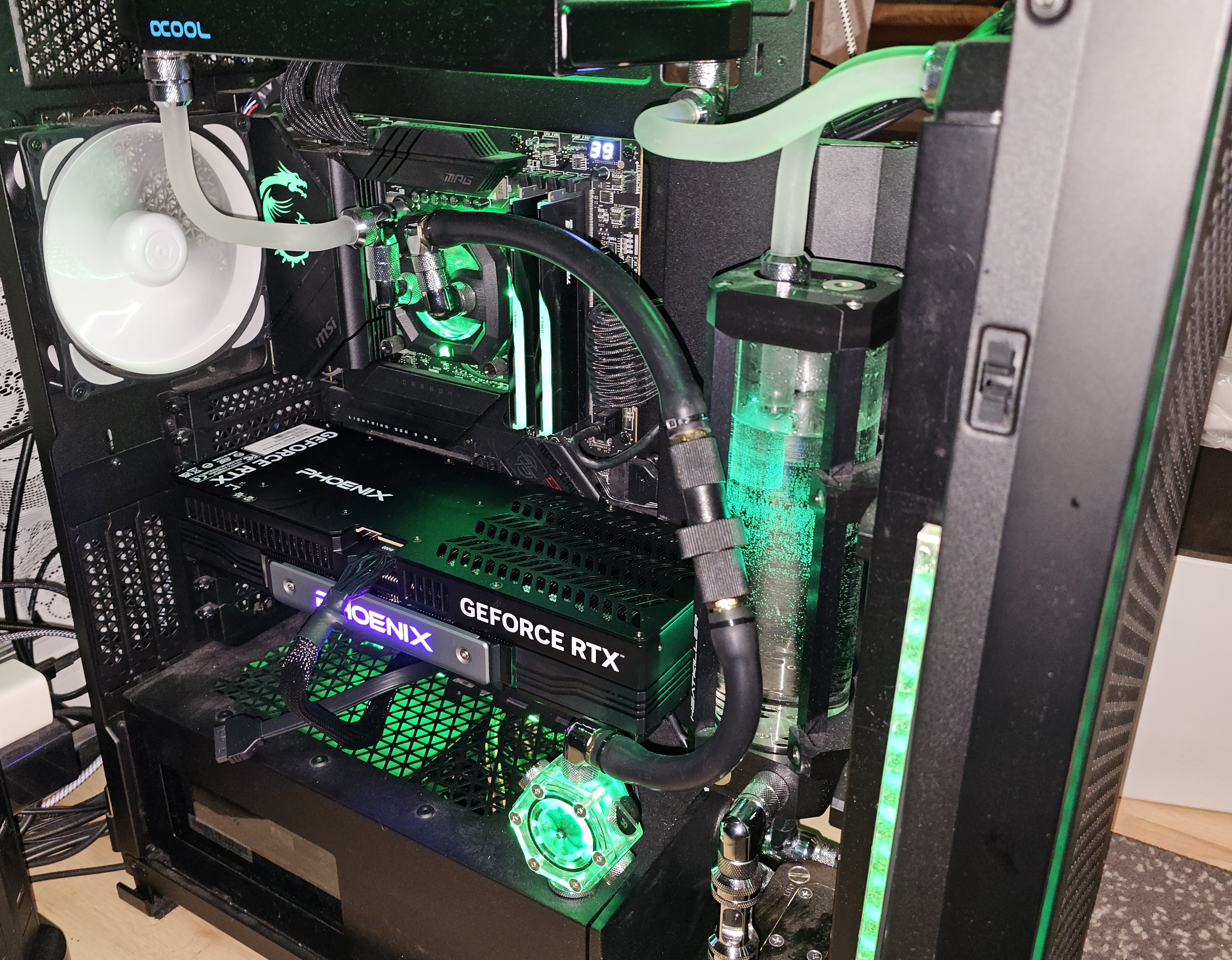

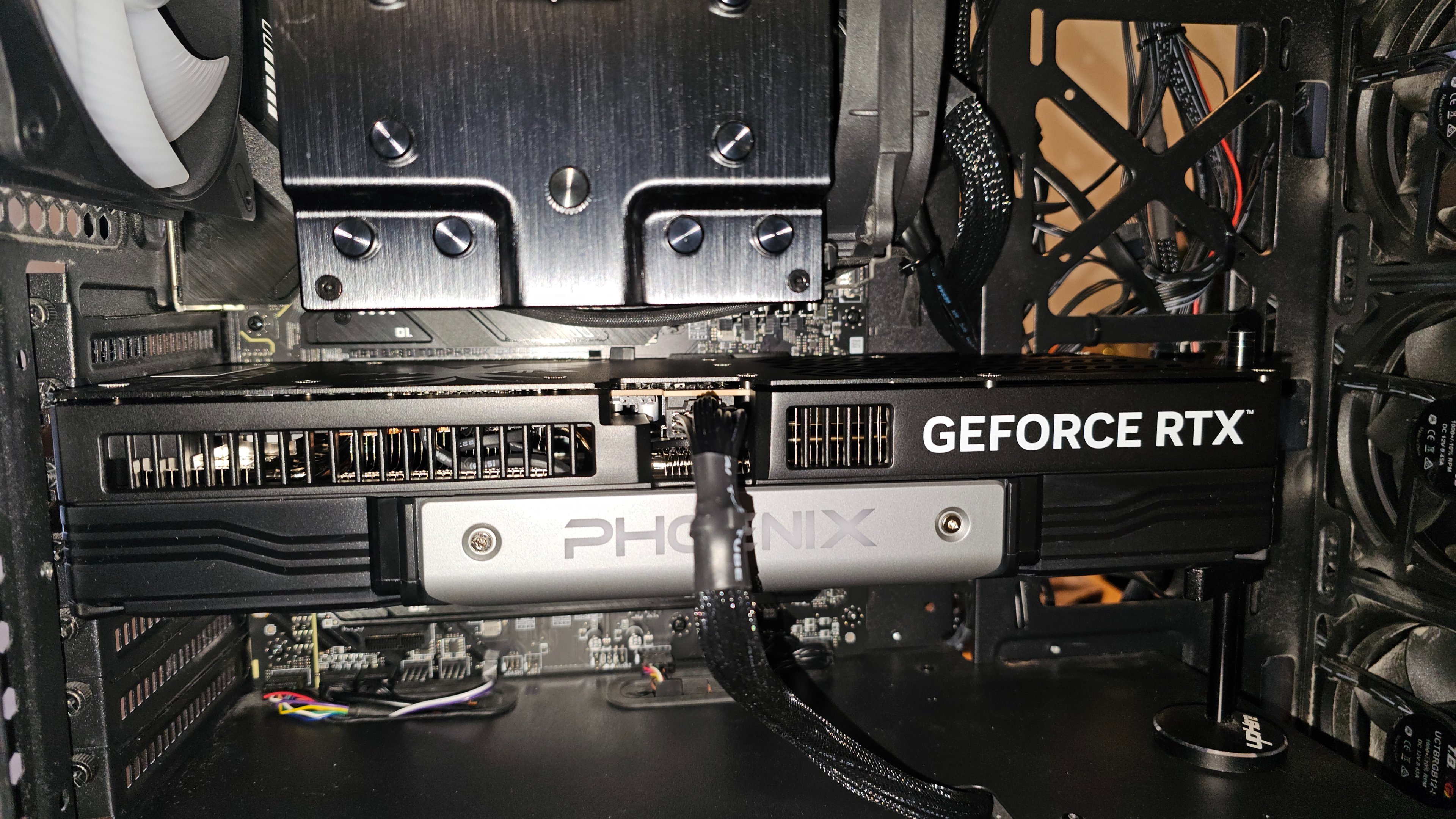

Die Grafikkarte hat solch einen von dir genannten Kühler, denn viel größer geht wohl kaum. :D
Links, gleiche Grafikkarte was sich meine Tochter einbauen ließ und rechts, meine vor dem Umbau.
Wer mehr über diese Grafikkarten wissen möchte, der kann dazu dieses Thema von mir besuchen.
https://www.computerbase.de/forum/threads/erfahrungen-gainward-geforce-rtx-5080-phoenix.2260178/
Nur um es kurz zu machen, beide Grafikkarten sind mit dem originalen Luftkühler schön leise und auch sehr kühlt. Daher sind hier keine 100 Euro extra nötig gewesen. Schau dir mal an, was für ein Kühler an solch einer Grafikkarte verbaut ist und wie klein das eigentliche PCB ausfällt.
Mit solch eine Wasserkühlung geht es mir zumindest, nicht nur um leiser und kühler zu werden, sondern die Optik steht bei mir an erster Stelle. Es ist mein Hobby mir was Eigenes aufzubauen, was niemand sonst so aufgebaut hat und mich jedes Mal zu erfreuen, wenn ich runter in meinem Rechner schaue. :daumen:

Es geht auch ohne dieses ganze Küchenrollenpapier. Nur, was passiert, wenn es doch getropft hat? Hier muss noch nicht mal viel herauslaufen sein. Denn dann muss Hardware zum trocken zerlegt werden und es muss versuchen werden, alles trocken zu bekommen.
Hier ein Fall von mir, es hat etwas aus der Röhre des CPU-Kühlers getropft. Befüllt wurde sogar mit einem separaten Netzteil und die Hardware stand deshalb als sie nass wurde nicht unter Spannung. Das Wasser ist auf das Rieserkabel und dem PCIe Slot getropft. Ist auch nicht viele gewesen und daher habe ich auch recht schnell alles wieder trocknen können.
Destilliertes Wasser, was auch in der Kühlflüssigkeit neben dem Korrosionsschutz befüllt ist, sagt man eine nicht Leitfähigkeit zu. Aber gering leitend ist es trotzdem und es nimmt auch schnell an Leitfähigkeit zu. Da es Ionen aus dem Material mit aufnimmt.
Es werden Krichströme erzeugt, was einen sehr leichten Kurzschluss erzeugt. Nur knallt es nicht direkt nach dem Einschalten, sondern kann mehrere Stunden dauern, bis zwei Kontakte so heiß werden, sodass sie irgendwann doch schmelzen und dann ein richtiger Kurzschluss entsteht.
In diesem Fall hatte ich nicht mit dran gedacht, das Rieserkabel abzustecken und auch den PCIe Slot trocken zu machen. Denn Wasser setzt sich gerne auch in Spalten und Ritzen fest und ist oft nicht sichtbar.
Dieser Schaden ist entstanden, nachdem der Rechner ein paar Stunden nach dem Umbau wieder gelaufen ist. Es hat damals das Mainboard geschrottet und meine Grafikkarte, die nicht nass geworden ist, ist mit in den Tod gerissen worden.
Das Mainboard hatte 320 Euro gekostet und die Grafikkarte 680 Euro. Das neue Mainboard hat dann 280 Euro gekostet und die neue Grafikkarte 1550 Euro. Im Jahr 2021 wo mir das passiert ist, gab es auch keine Grafikkarten zu kaufen und deshalb musste ein Aufpreis bezahlt werden, um doch noch zu einer Grafikkarte zu kommen. Ich musste damals auch fast 2 Monate mit der iGPU der CPU auskommen.
Hätte ich damals alles mit Zewa vollgestopft, wäre dieser Schaden nicht entstanden!
Habe daher auch schon Lehrgeld gezahlt und auch aus Fehlern gelernt. ;)
Anmerkung: So ins Detail bin ich hier in diesem Thema nicht eingegangen, weil es um den Umbau einer Grafikkarte geht. Wer solch einen Umbau unternimmt, wird normalerweise auch bereits Kenntnisse einer custom Wakü haben und selber wissen, was dabei wichtig ist.

Deine Hardtubes sind auf jeden Fall gelungen und sehen gut aus. Nix für mich vom Risikofaktor :D
Reaktionen: LiniXXus
Es geht hier im eigentlichen um ein Hobby, denn ein Rechner kann auch problemlos komplett luftgekühlt betrieben werden. Ein EPDM Schlauch ist auch gut und sieht auch gut aus. Hat sich mein Sohn einbauen lassen, weil es ihm mehr um die Funktionalität ging. Hardtube ist halt schon eine Nummer großer, wenn was noch spezieller ausfallen soll.
Hardtube lässt sich aber nicht einfach mal so verlegen, wie Schlauch und muss genau auf den Millimeter gebogen und auch auf Länge gesägt werden. Der Aufwand ist daher viel größer, als einfach mal ein Schlauch von A zu B anzulegen, abzuschneiden und aufzustecken.
Ich bin im Bilde ;) wie gesagt - ich nutze selbst keine, weiß aber bescheid.
Hab mal Werkzeugmechaniker gelernt - ich verstehe und lobe den Aufwand. (wenn es gut geworden ist)
Dann gibt es ja noch so verrückte, die Glastubes nutzen.
Für beinahe jede Aktion irgendwie Wasser ablassen wäre mir persönlich definitiv zu blöd.
Echtes Glas ist noch eine Nummer größer und ist mir auch zu aufwendig. Im Normalfall komme ich überall gut dran, deshalb habe ich auch diesmal keine Grafikkarte vertikal verbaut. Einmal aufgebaut, muss ich in der Regel jahrelang nichts mehr dran was machen. Jetzt war es halt wieder fällig, weil ich meine RTX 3080 Grafikkarte mit einer RTX 5080 Grafikkarte ausgetauscht habe.

5. Backplate + Pads​
Meine Grafikkarte hatte orignal zwischen der Platine und der Backplate keine Pads dazwischen. Aber Alphacool hat diese mit ihrem Kühler mit eingeplant. Finde ich gut, denn so kann die Backplate auch etwas Wärme mit abgeben. Was mir auch positiv aufgefallen ist, das einer der Pads auch über die Lötkontakte des Stromsteckers mit eingeplant war.
Diesen Teil habe ich auch noch im ersten Beitrag mit hinzugefügt und auch dass mit einem Druckprüfer empfohlen wird, vorzutesten. Das mache ich in der Regel auch, nur habe ich mit diesem Artikel beim Erstellen nicht mit dran gedacht.
