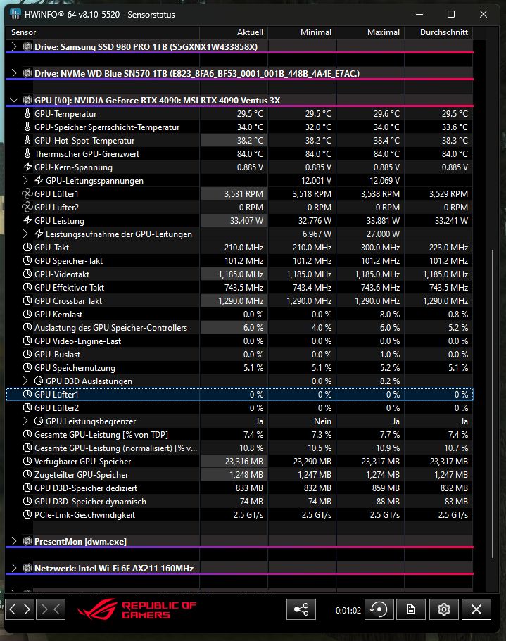

Ich habe meine Temperaturen überprüft, während Gaming und in Idle, alles in Ordnung.
Meine Einschätzung ist: Heatspikes, welche den Lüfter anwerfen, sind so kurz dass sie nicht großartig in die angezeigte Temperatur einfließen.

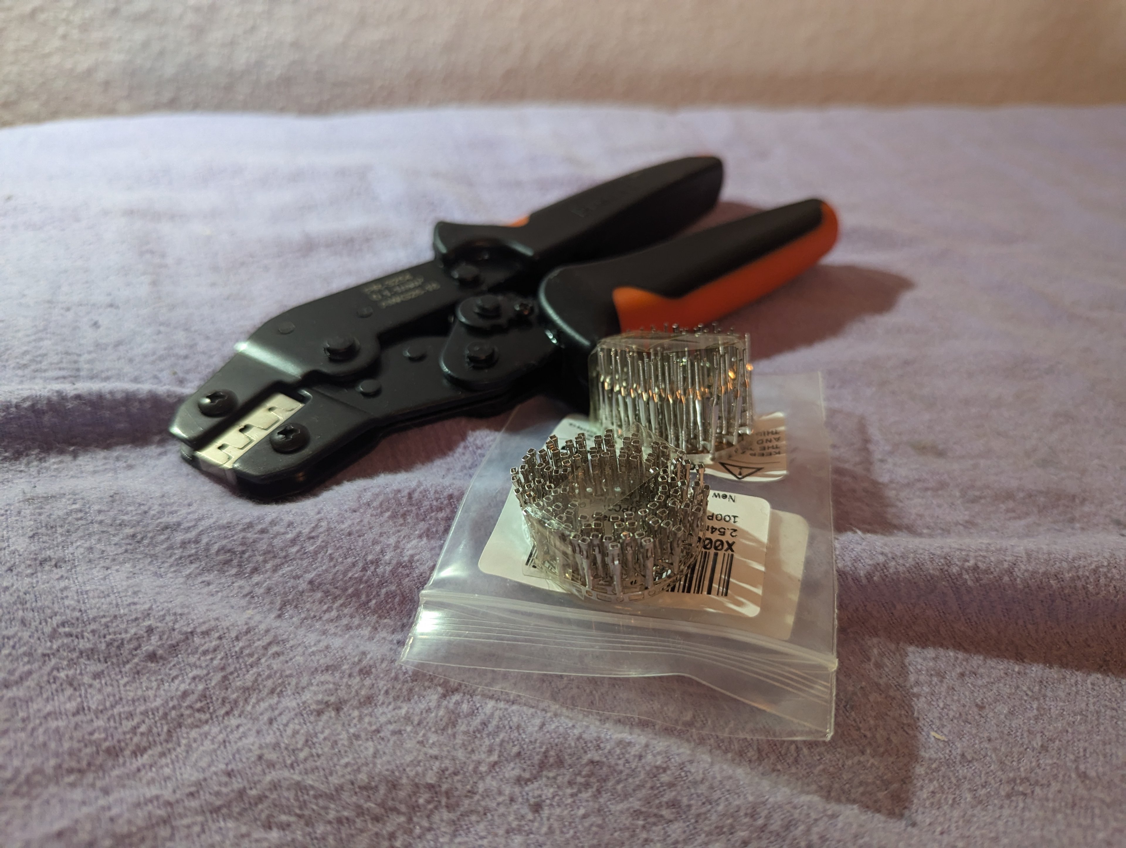

Lösung: Ich habe bereits eine spezielle Zange und Innenleben der Verbindungsstecker gekauft, um alle Kabel selbst zu kürzen. Durch verbesserten Airflow könnte sich die Grafikkarte beruhigen.

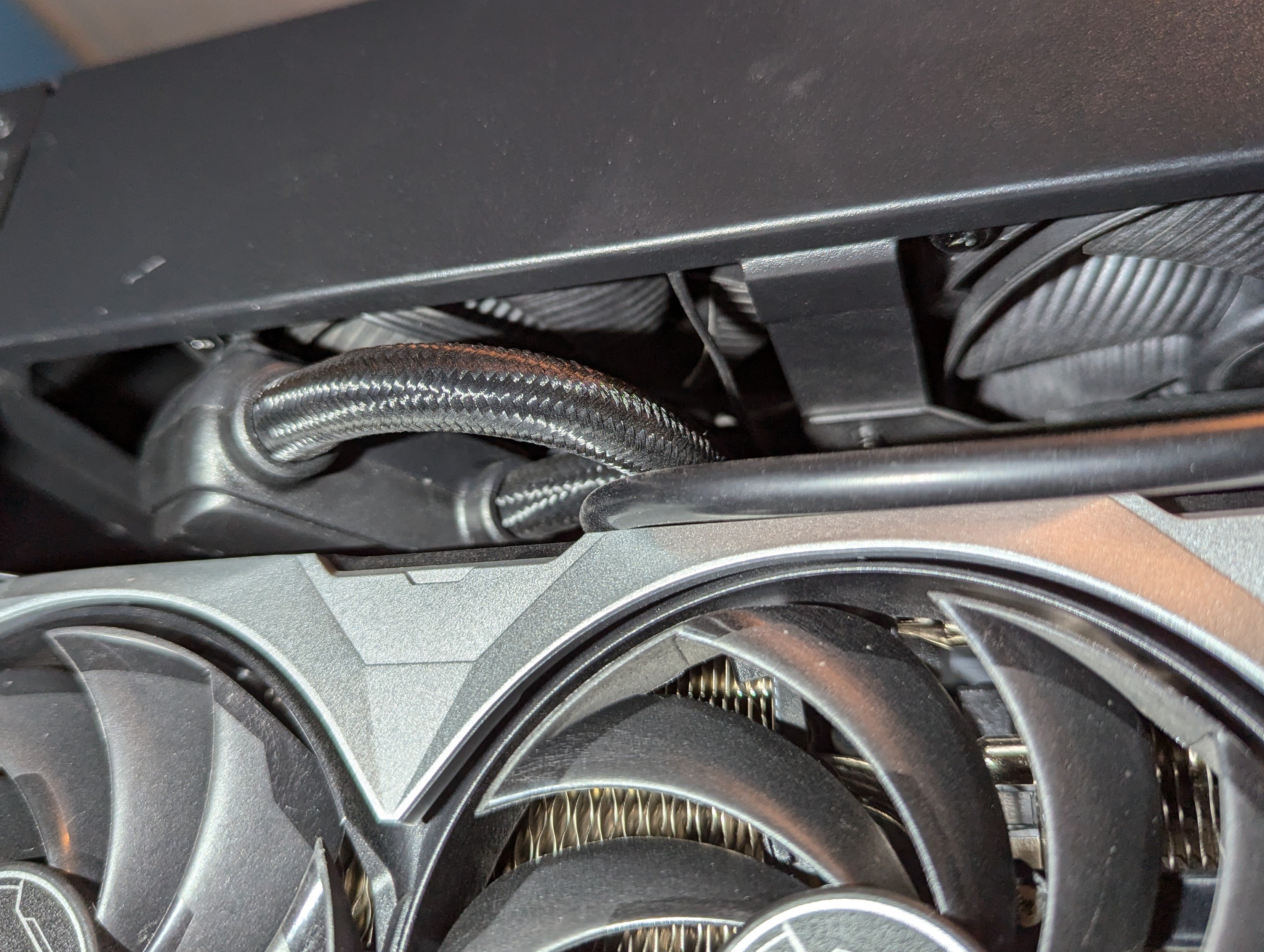

AiO Wasserkühlung: Die Wasserpumpe ist ungünstig platziert. Bei kleinster Bewegung streift der AiO-Lüfter an der Pumpe. Außerdem Muss der Schlauch geknickt werden, weshalb die Wasserpumpe mehr arbeiten muss. Außerdem habe ich Angst dass es undicht wird und Wasser auf die GPU tropft.
Lösung: Benutzerdefinierte Wasserkühlung mit Inline-Pumpe, denn über der Graka ist horizontal Platz.

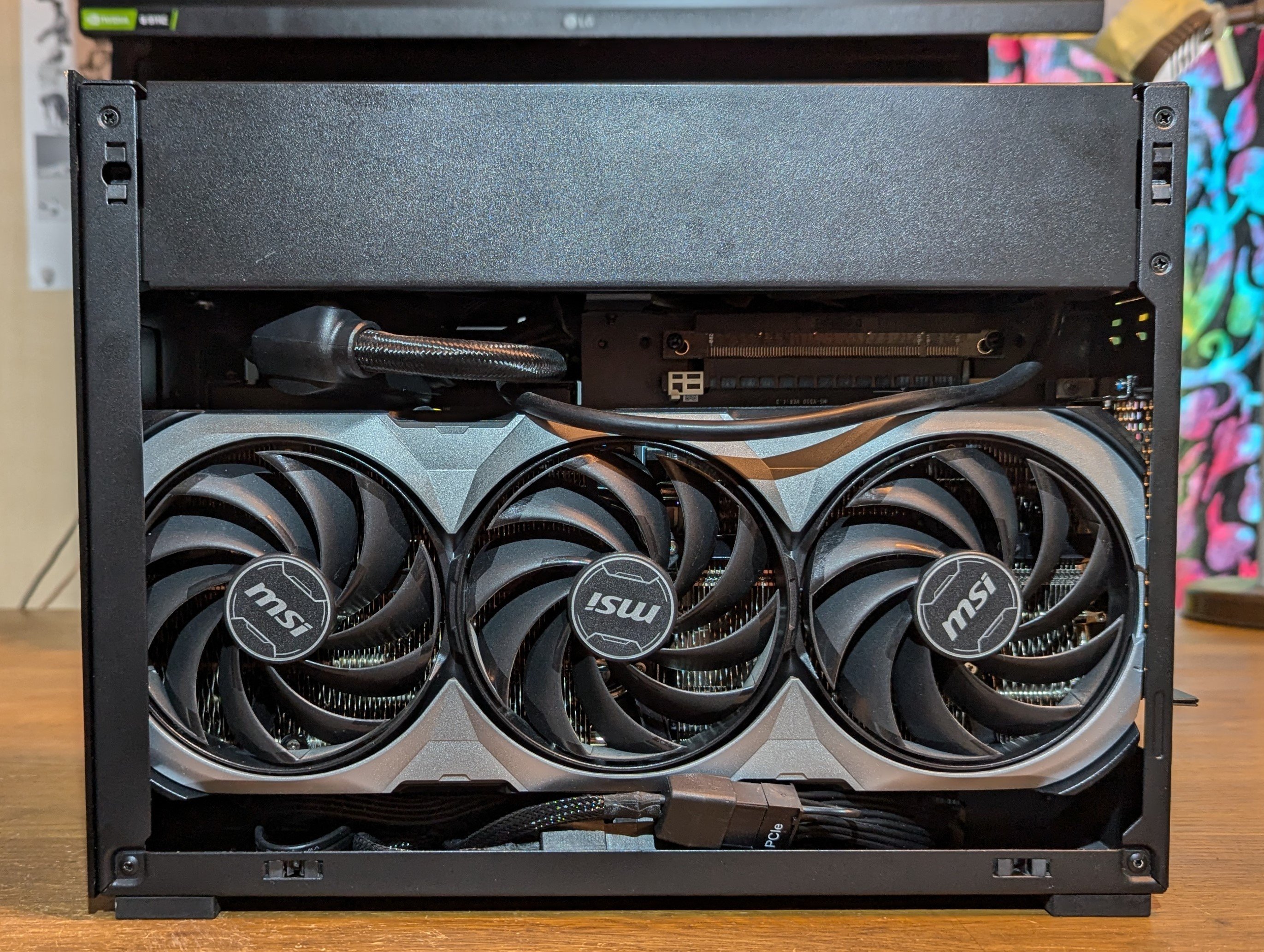

Im Anhang findet ihr Bilder zu besagten Problemen, sowie Screenshots der Temperaturen während Gaming und Idle (Lüfter läuft 100%)

Ich hatte auch mal das H2O, ggf. eine ander AiO? Da gibt es auch passendere und unpassendere. Da gibt es ja auch Empfehlungen in diversen Threads zu dem Gehäuse.

Das Gehäuse macht massiv Probleme mit der Größe der Pumpeneinheit und den Wegen die die Schläuche gehen müssen ohne diese zu knicken.
