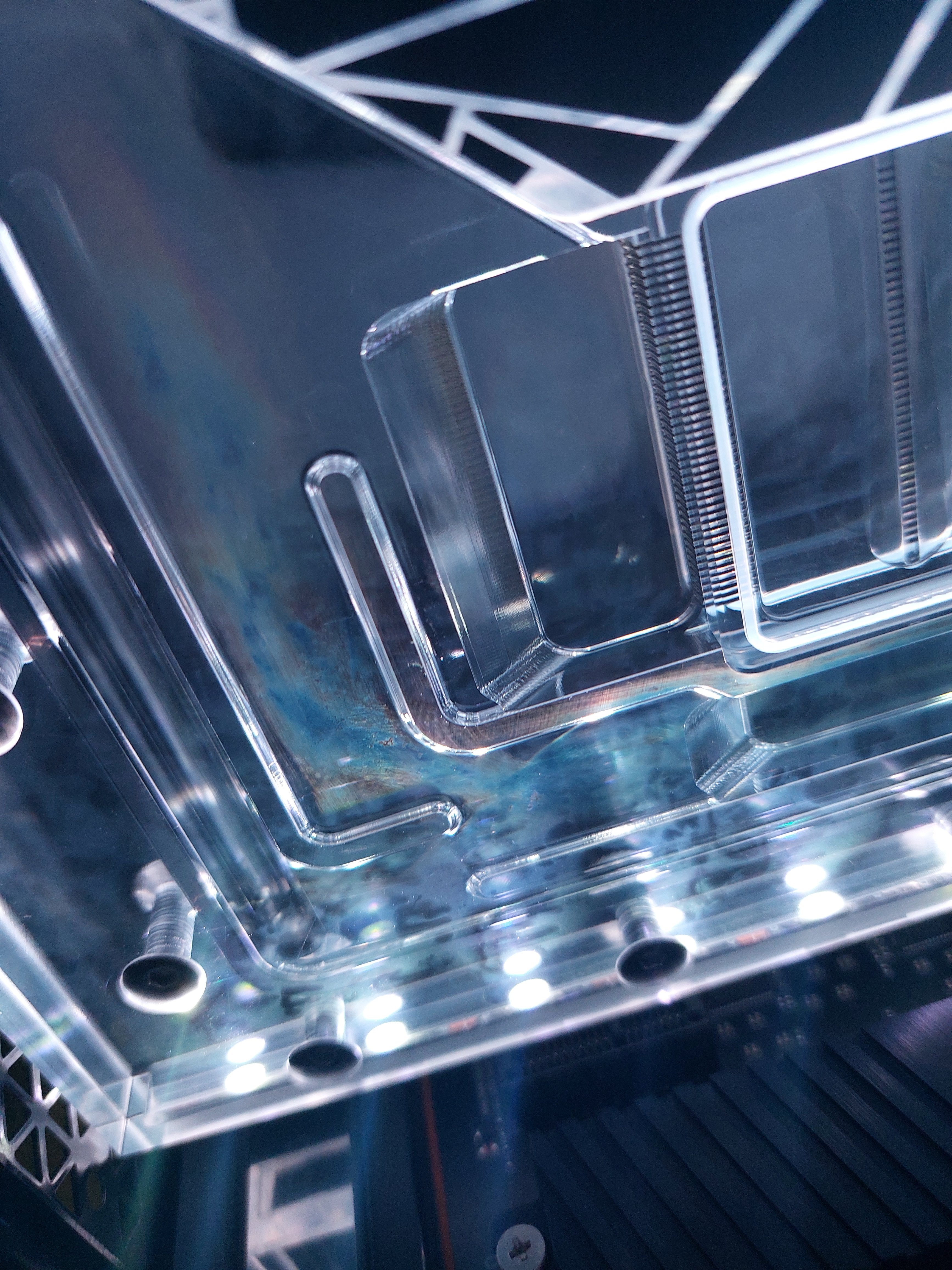

Hello zusammen,
ich habe gestern mein neues Gehäuse bekommen und die Hardware ist umgezogen.
Dabei ist etwas aufgefallen, vor ca. 2 Wochen war das noch nicht.
PC wurde Mitte September neu gekauft und aufgebaut.
Schläuche, Anschlüsse und alles bis auf die Radiatoren sind neu.
Radiatoren haben keine Verfärbung und sind auch schon seit ~7-8 Jahren in Betrieb.
Alles wurde mehrfach mit Leitungswasser und dann sehr gut mit destilliertem Wasser gereinigt.
Wasser hatte keine Verfärbung und die Schläuche haben keine Ablagerungen.
Flüssigkeit: Destilliertes Wasser
Anschlüsse / Verbinder sind von Barrow
GPU: INNO3D GeForce RTX 4090 iCHILL Frostbite
CPU Kühler: Alphacool Eisblock XPX Aurora Pro, Digital RGB, Acryl Black
Schlauch: Alphacool AlphaTube HF, 13/10mm, 3m, UV blau
Radiatoren:
  • 2x Alphacool NexXxoS ST30 480mm
  • 1x Alphacool NexXxoS ST30 Full Copper X-Flow 480mm
Sonstige Komponenten:
  • Aqua Computer Ultitube D5 200 Pro, D5 NEXT, Leakshield, 470ml, mit Pumpe und Leckageschutzsystem
  • Aqua Computer Durchflusssensor high flow NEXT
Beschichtung beschädigt oder einfach nur eine chemische Reaktion?
Mal Alphacool anschreiben, bzw. den Händler?
Vermutlich muss ich mit leben?
Gibt es einen Zusatz, welcher das wieder lösen kann?
Zerlegen oder ähnliches ist keine Option, da das Teil grad mal 3 - 4 Monate alt ist.
Habe früher verschiedene Zusätze versucht, hier wurden die Schläuche immer halt und blind, da musste ich die Schläuche alle 1 bis 2 Jahre tauschen.
Mit destilliertem Wasser hatte ich früher keine Probleme.
Anbei ist noch ein Bild, welche Stellen betroffen sind.
Vielen Dank
Grüße
SirLoading

nur detilliertes Wasser reicht nicht unbedingt.
Die meisten kippen entweder ganz oder zum Teil Aquacomputer DoubleProtect Ultra rein
ist die Verfärbung auf dem Acryl, oder auf der Vernickelung?
Radiatoren vor dem Einbau gespült (sofern neu gekauft)?
Die Verfärbung in PVC Schläuchen kommt nicht durch Additive, sondern eher Licht- und anderen Umwelteinflüssen.
Reaktionen: SirLoading und Baal Netbeck
Auf der Vernickelung.
Sind alle schon einige Jahre in Betrieb.
Habe die damals sehr gründlich gereinigt und dann lange mit dem alten System genutzt.
andimo3 schrieb:
Die Verfärbung in PVC Schläuchen kommt...
Der alte PC stand weit von Licht / Sonne weg.
Zwar im Sommer ~32 °C in der Dachwohnung, aber das sollte klein Problem sein.
Also könnte ich das Blaue davon kaufen und einen Teil dazugeben und das soll die weitere Verbreitung dann stoppen? (Blau, weil ich will :D )
Nachtrag:
Ach, das ist eine Ablagerung im Inneren.
Hatte damals den Schlauch aufgeschnitten und gereinigt, dann sah der wie neu aus.

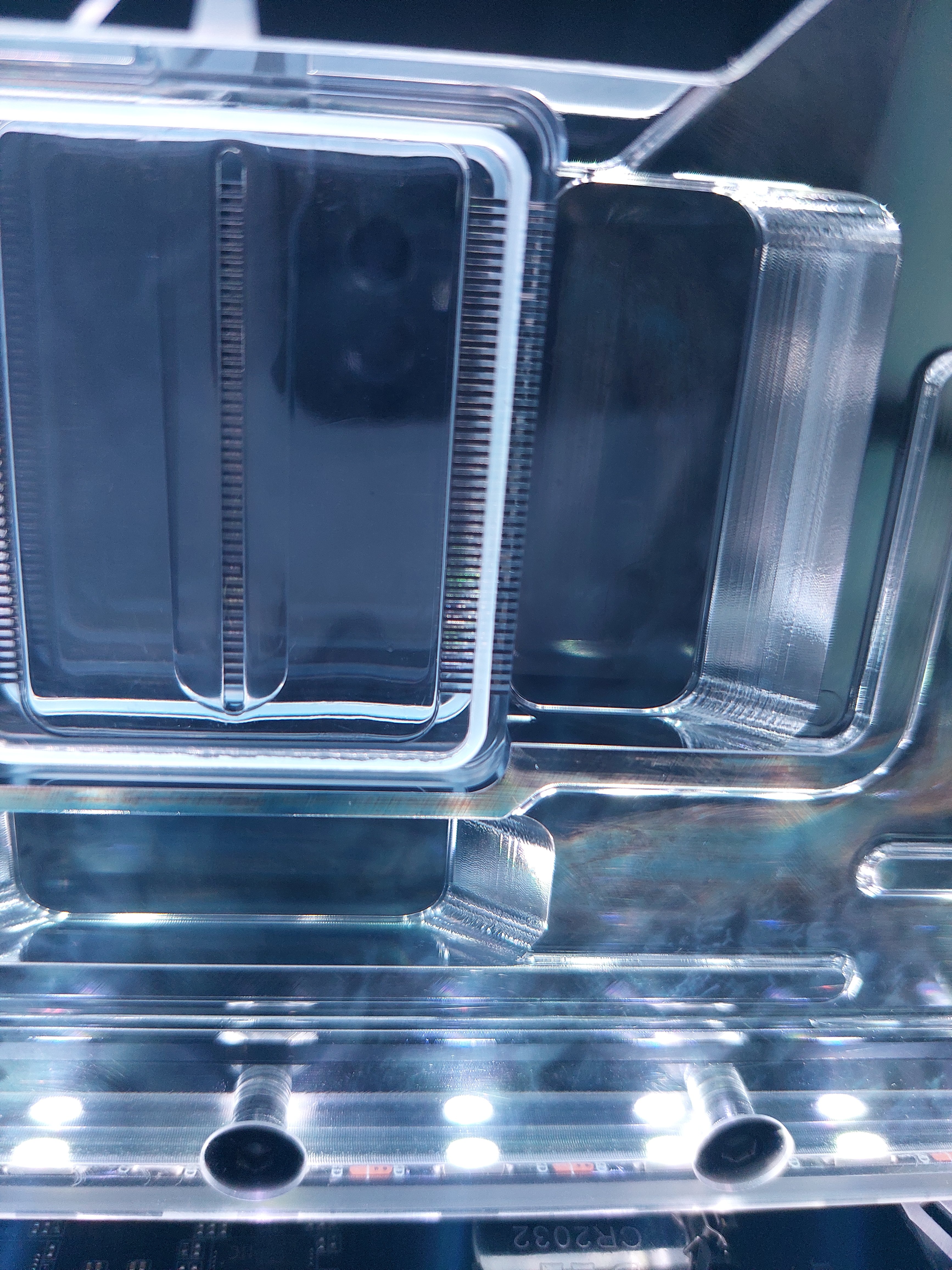

Hallo,
Ich habe die selbe Karte und leider auch Verfärbungen.
Karte wurde vor Einbau mit Destillierten Wasser durchgespült,
und in einem sauberen Kreislauf eingebaut.
Schläuche-EPDM
Wasser-DP Ultra clear
Radi-Mo-Ra3
1. ist das Teil nicht richtig entlüftet was den Wirkungsgrad des Kühlers deutlich senkt. derbauer ist genauso dumm und jammert dann noch rum das die Pumpe die Luft nicht rausdrückt. (Nach solcher Inkompetenz hätte ich als Hardwarehersteller dem nie wieder ein Stück zum testen gegeben)
2. denteliertes Wasser ist sehr aggressiv.
Es bleibt aber die Frage: Ist es eine Ablagerung oder löst sich die galvanische Schicht auf.
Bei dir ist das aber nicht so krass "orange" oder täuscht das?
Wie lange hast du sie schon?
Oh, du hast recht, aber das soll so, da ich da das Wasser abgelassen habe.
Habe die Hardware in ein neues Gehäuse umgezogen, daher ist da Luft drin. ;)
Reden wir hier von PH Wert oder was verstehst du unter sehr aggressiv?
Und wie kann ich das herausfinden?
Ich finde, das sieht irgendwie komisch aus, als sei die Beschichtung gekratzt und da wirds nun bunt.
Ich habe die Karte jetzt ca. 3 Monate im Betrieb.
Die Verfärbung bei mir sind zwar nicht so schlimm wie bei dir, aber trotzdem sehr ärgerlich.
Mit dem Temperaturen bin ich auch nicht zufrieden.
Sehr enttäuscht von der Karte...leider.
Krasse Leistung und gibt nicht so viel Wärme ab wie meine alte 980ti.
Das schein so als hätte sich die galvanisierung (vernickelt) abgelöst. Kann entweder Mangel in der galvanisierung oder unzureichender Korrosionsschutz sein.
Also ich bin ja wirklich kein Chemiker, aber sollte eine vernickelte Oberfläche mit den Bedingungen, die bei ihm herrschen, nicht locker klarkommen? Destilliertes Wasser mag für Aluminium zum Problem werden können, aber für Nickel? Genau deswegen nimmt man es doch, weil es sehr beständig ist.
Für mich sieht das aber auch so aus, als würde sich die Galvanisierung auflösen. Um es genau zu sagen, müsste man vermutlich den Kühler öffnen und sich die Oberfläche ansehen.
In meinen Augen ist sowas immer ein Garantiefall, wenn man nicht gerade irgendwelche hochaggressiven Flüssigkeiten verwendeten hat. Ein großer Hersteller aus Slowenien hatte (hat?) ja auch regelmäßig Probleme damit. Und Alphacool ist jetzt auch nicht unbedingt der hochpreisigste Premiumanbieter...
Pjack schrieb:
Habe Alphacool mal angeschrieben und den Händler.
Aber sehe ich auch so.
Bin seit Jahren mit AC sehr zufrieden gewesen...
Das darf der Service dann machen...
Habe den alten Kühler zerlegt von der 980 ti, der sieht super aus.
Der alte CPU-Kühler auch.
Und beim neuen CPU Kühler, da sieht man auch nichts. (Diesen habe ich nicht geöffnet, aber was man da so von außen sieht.
Hatte mit Destilliertem Wasser noch nie Probleme. Hat auch einen PH um die 7.
Habe aber jetzt mal das bestellt: Double Protect Ultra 5l Kanister

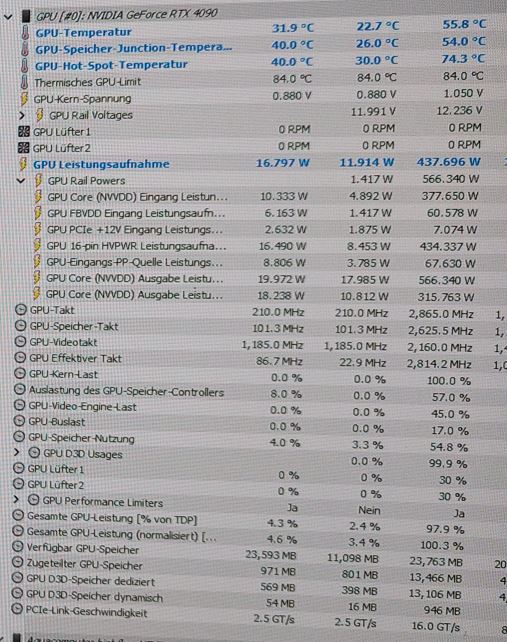

Im Übrigen bin ich froh, nicht der einige zu sein, wo das etwas komisch ist.
Am Korrosionsschutz kann es bei mir nicht liegen, benutze schon immer DP Ultra clear.
Meine alte Karte + ALC Block sah am letzten Tag aus wie am ersten.
Nochmal zu den Temperaturen -siehe Anhang wie die sich verschlechtert haben nach 3 Monaten.
Kannst ja mal eine Rückmeldung geben was ALC dazu sagt.

WiP3R schrieb:
sind nicht vernickelt sondern verchromt
Mhm.
WiP3R schrieb:
Kennt sich jemand mit der alterung von Chrome aus?
Wenn Chrom nach 3 Monaten so aussieht, dann ciao. :D
Meine auch und ich habe damals nur Destilliertes Wasser verwendet.
Habe nochmals bisschen gelesen.
Also Chrom, wie auch Nickel sollen Korrosionsbeständig sein.
Somit darf destilliertes Wasser kein Problem sein. (Außer die Beschichtung ist fehlerhaft)

2da.Lony schrieb:
zu den Temperaturen
Würde jetzt sagen, es sind zwei Momentaufnahmen.
Hier würde sich mir die Frage stellen, gleiche Raumtemperatur / Gehäusetemperatur?
Sehe ich tatsächlich nicht als kritisch, aber unschön.
Solange es nicht schlimmer wird. (Ja, würde mich auch extrem stören...) :D
Magst du mir sagen, was du gemacht hast, dann kann ich ja mal bei mir gegenprüfen, wie warm meine wird.
WiP3R schrieb:
Zu den Verfärbungen kann ich nichts sagen, aber die neuen GPU Blöcke von Alphacool sind nicht vernickelt sondern verchromt.
Ist das sicher und auch wirklich echter Chrom? Normaler Weise versucht man doch nach Möglichkeit, nicht mehr zu verchromen, wegen den Auflagen für Gesundheits- und Umweltschutz.
Ich Zitiere mal die Produktbeschreibung eines Beispielblocks:
The copper cooler which, like the end terminal, is milled from a single piece of copper and is the core of this cooler. The fine workmanship, paired with the hard and resistant chrome plating covering the entire copper cooler, meet the highest quality standards. The chrome-plated brass G1/4" threads integrated on both sides stand out visually from the terminal. They are a central feature of the new design language that will be evident in all products in the Core series.
Ob das jetzt „echter“ Chrom ist weis ich nicht. Gibt wohl diverse Beschichtungsvarianten. Ich habe mal kurz Wikipedia zu Rate gezogen und dort heraus gelesen das eine Herausforderung des Prozesses die Vermeidung von Mikrorissen ist.
Das könnte sich mit dem Fehlerbild decken. Chrom an sich bildet wohl diverse Farben wenn es „oxidiert“ unter anderem auch rötlich.
Laut Alphacool Produktseite:
Verchromtes Kupfer
Der Kühler besteht vollständig aus verchromten Kupfer. Eine Verchromung ist wesentlich härter als eine Vernickelung und dadurch unempfindlicher gegen Säuren, Kratzer und Schäden. Die Gefahr von abplatzenden Vernickelungen ist dadurch vollständig beseitigt. Zusätzlich sieht die Verchromung wesentlich homogener aus und bietet einen Glanz, der durch eine Vernicklung nicht erreicht werden kann. Verchromte Kühler kamen bisher nur im Industriesektor zum Einsatz in Bereichen, in denen extreme Einflüsse auf die Kühler wirken.
Also laut der Beschreibung wird ja damit geworben, die Beschichtung sei "besser".
Hoffe, die tauschen das Teil und hoffentlich dauert das nicht so lange.
Reaktionen: Dunkeltier und Pjack
@SirLoading
Gekauft habe ich die Karte bei Computeruniverse.
Raum Temp sind eigentlich immer so 20-22 Grad und Wasser um die 30-33 Grad (Mo-Ra 420 only)
Spiel waren Cyberpunk 2077 und Avatar (ohne DlSS)

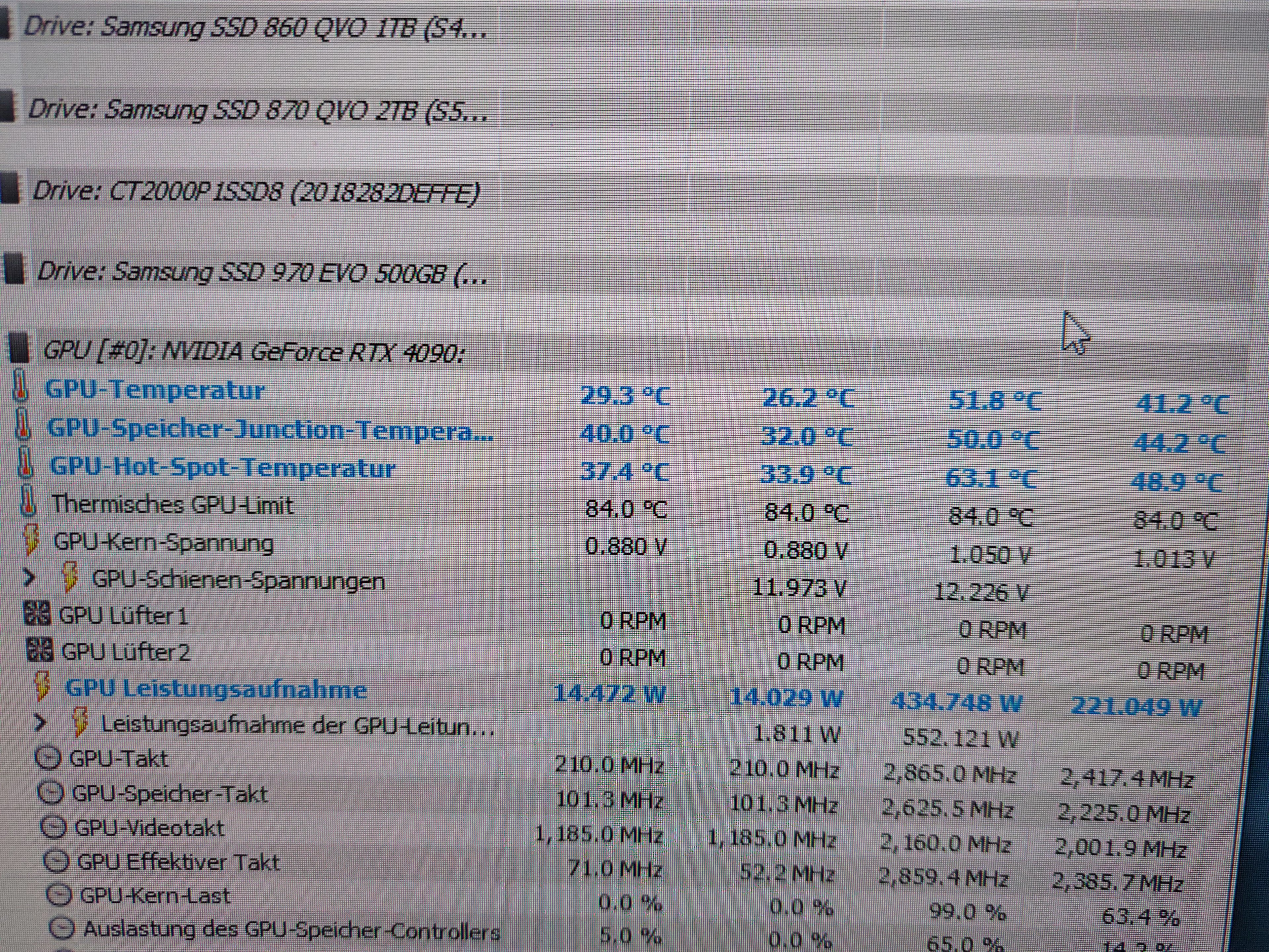

@2da.Lony
Deine Spiele habe ich zwar nicht, aber bin seit 4 Uhr am Spielen und habe ein paar Spiele gespielt.
Jetzt noch ca. 10 min Furmark laufen lassen.
Wie meine Werte Mitte September aussahen, das weiß ich nicht.
In den Logfiles stehen seit Anfang November vergleichbare Temperaturen. (Hardware Monitor+ Aquasuite)
Mal angenommen, die Verfärbung schränkt die Kühlleistung nicht ein, dann sollten die Werte passen.
Die Speicher-Temp ist niedriger, da die Spiele nicht so auf den Speicher gehen. (Die, die ich gespielt habe)
Raumtemperatur war zum Schluss 23,37 °C.
Zwecks Deiner Temperaturwerte würde ich mir in diesem Fall keine Sorgen machen.

Danke für das Vergleichsbild.
Dann sollten die Temps ja passen und solange die Verfärbung nicht schlimmer werden lass ich es auch so.
Bin ja echt schon gespannt das ALC bei dir sagt wegen den Verfärbungen.
