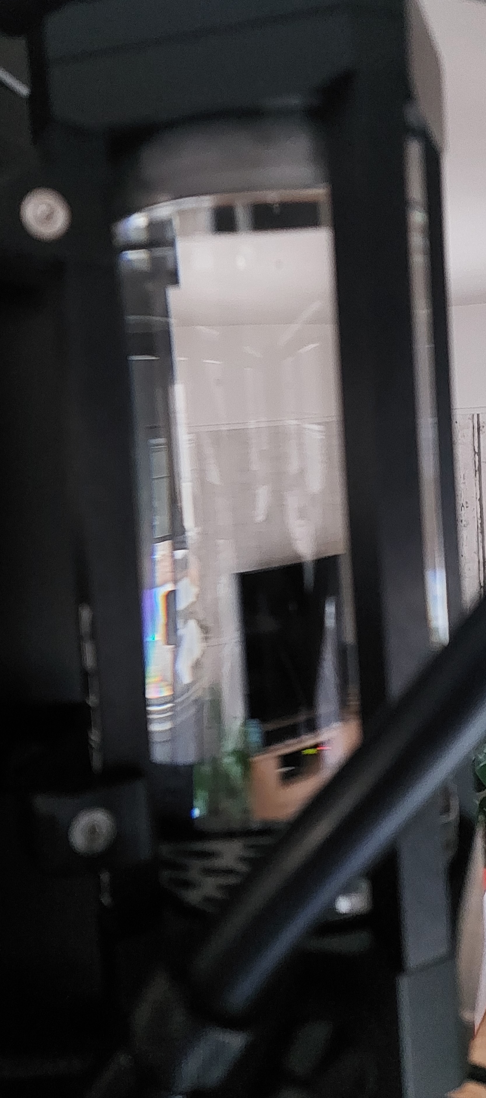

Sind die Verfärbungen bei euch nur im GPU Block oder setzt sich dieses Zeug bei euch auch in der Kühflüssigkeit ab und somit auch auf AGB/CPU Block? Hab selbst einen Alphacool GPU Block und kürzlich braune Ablagerungen im ganzen Kreislauf festgestellt.
Reaktionen: SirLoading
Mei mir sind die Verfärbungen nur im GPU Block und nirgends anderswo zu finden.
Reaktionen: SirLoading und Makony
bei mir auch nur im GPU Block
AGB ist sauber
