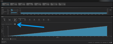

Ja, es geht hierbei um die Trägheit, aber das würde auch mit der Wassertemperatur ohne Deltaberechnung gehen. In meinem Fall habe ich aber eine Berechnung eingerichtet.

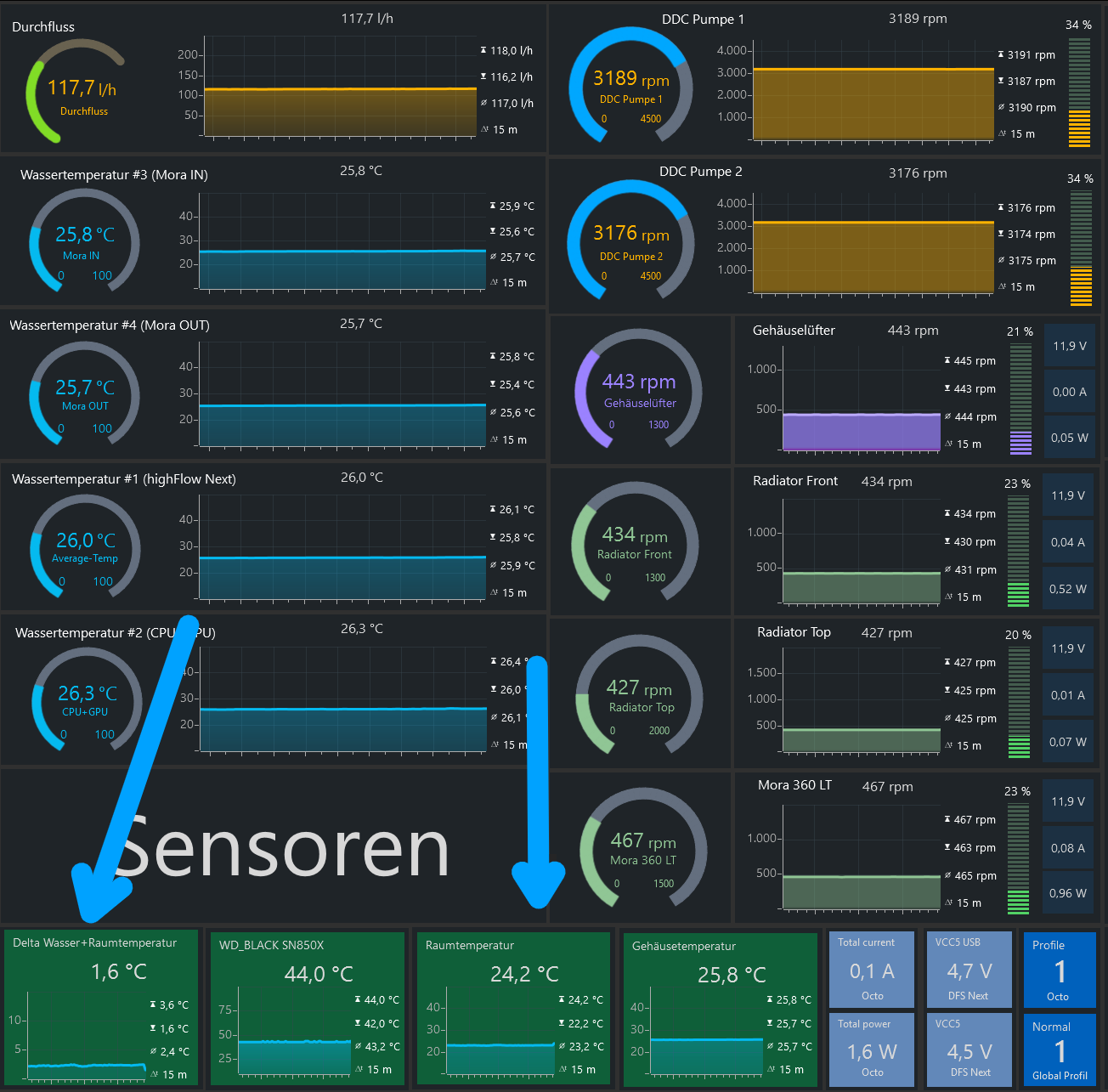

Bei mir sitzt vor einem der vorderen Lüfter ein Temperatursensor, der die Raumtemperatur misst.

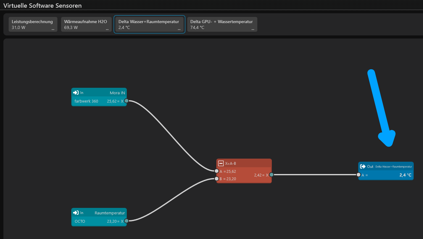

In der Steuerung wird dann mein virtueller Temperatursensor hierzu genutzt.
Würde aber auch direkt mit der Wassertemperatur gehen. Habe es nur mit dem Delta gemacht, weil ich so unter Last meine gewünschten Drehzahlen besser erreichen kann.

Ich regle hier meine Kühlung über das Temperatur Delta Mora Eingang zu Mora Ausgang, was ist bei dir der Grund die Lufttemperatur zu nehmen? Ich überlege gerade ob es einen Praxisrelevanten Unterschied macht.
Habe gerne zwischen 550 und 650 U/min in Games anliegen, und mit dieser Methode passt die Wassertemperatur mit den Drehzahlen bei mir perfekt. Es geht mir hierbei um die Lüfter auf dem 420, 240 und dem Mora.

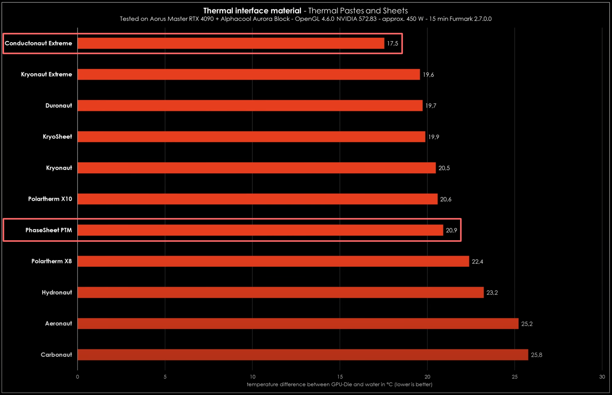

Hier noch eine Anleitung bezüglich des LM und der Isolierschicht mit Grafikkarten.
YouTube-Embeds laden Datenschutzerklärung
Flüssigmetall wird hauchdünn aufgetragen, was eher ein Anmalen gleich kommt.
Am Kühler sollte auch etwas LM mit aufgetragen werden.
Das ist mir jetzt aufgefallen, denn in diesem Video wird die Temperaturdifferenz zwischen PTM und LM sogar gelistet. Meine Entscheidung mit dem PTM-Pad war daher gar nicht so verkehrt, weil es auf diese 3 Grad ± nicht ankommt.

Hardwareseitig ist dieser geringe Temperaturunterschied auch vollkommen irrelevant. Kenne mich auch gut mit LM aus, da ich es in der Vergangenheit auch schon mehrfach für Grafikkarten und auch zwischen IHS und Prozessor verwendet habe. Habe mich aber in diesem Fall trotzdem dagegen entschieden.
