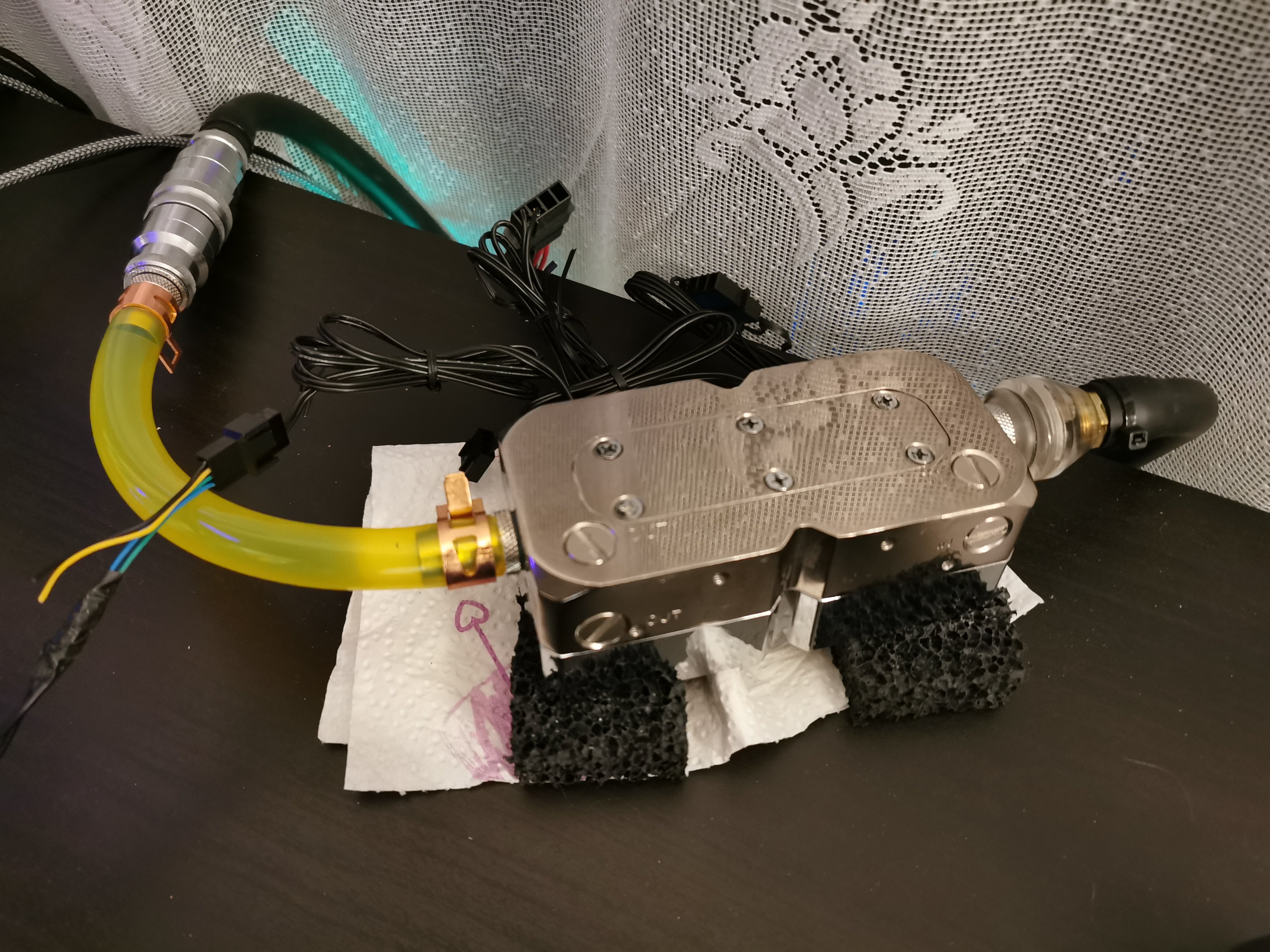

Fun_King2k schrieb:
Also, so wie auf dem Bild macht das wenig Sinn, da siehst ja nirgends anständig wo es tropfen könnte vor lauter Tücher.
Manche undichte Stellen sind nicht sofort zu erkennen, weil manche Undichtigkeiten manchmal auch länger zum Tropfen benötigen. Nachdem das Wasser befüllt wurde, lasse ich die Wasserkühlung eine Weile laufen und merke, wo es feucht ist, wo es undicht ist. Es geht auch nicht nur um das befüllen, sondern auch beim Ablassen, bleiben Biegungen der Röhren voll mit Wasser.
Auch Kühler und Radiatoren bleiben voll mit Wasser und beim Abstecken kann immer was überschwappen und nass werden. Daher muss das Wasser zum Teil nachträglich noch kontrolliert abgelassen werden und hierbei kann dann auch noch was daneben gehen. Ich gehe auch zusätzlich nach dem Befüllen alle Röhren inkl. der Anschlüsse ab.

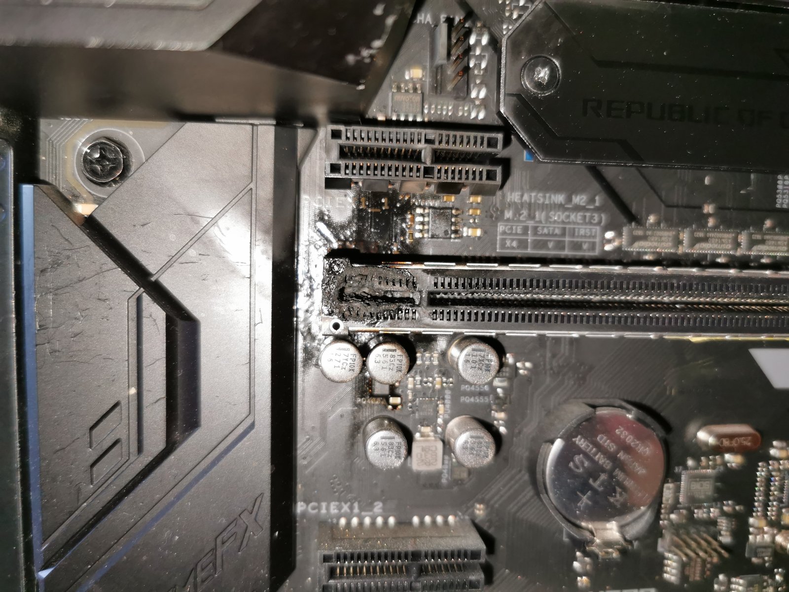

Habe ich auch schon alles gehabt. Mein schlimmster Fall war dieses und hätte ich damals alles mit Zewa vollgestopft, hätte es mich kein Mainboard und Grafikkarte gekostet. ;)
Hatte auch alles getrocknet, aber im PCIe Slot befand sich immer noch etwas Restfeuchtigkeit, was von mir übersehen wurde. Dieser Schaden ist nach einem Umbau Stunden danach entstanden und nicht direkt nach dem Einschalten des Rechners. Befüllt wurde sogar ohne Spannung, sodass mit einem separaten Netzteil nur die Pumpe mit Spannung versorgt wurde.
Die Grafikkarte war an einem Rieserkabel dran und war nicht nass. Ist aber mit in den Tod gerissen worden.
Fun_King2k schrieb:
Macht ne Druckprüfung mit Wertangabe und schaut ob Luft entweicht, z.B. so eine;
Das kommt zusätzlich dazu, nur habe ich genug Lehrgeld in der Vergangenheit bezahlt und gehe daher lieber auf Nummer sicher und deshalb kommt bei mir auch Küchenrollenpapier zusätzlich mit dazu. Bei dem Bild, was eingestellt wurde, musst der Druckprüfer abgenommen werden, weil ich diesen Anschluss zum Befüllen benötige.

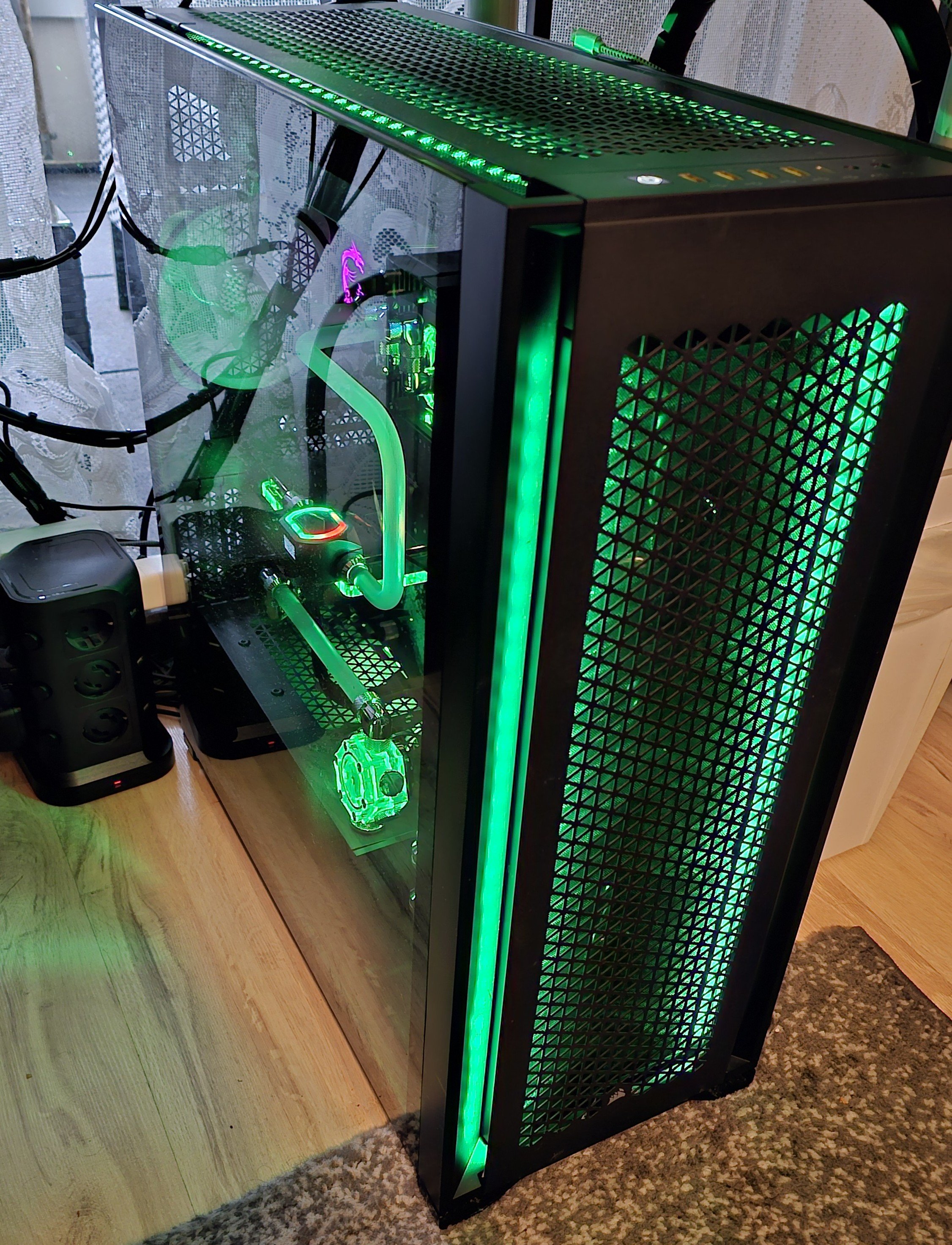

Alle 10 Lüfter (auch am Radiator der AIO) wurden gegen Noctuas getauscht im Lancool 3.
Jetzt ist der Rechner (fast) unhörbar bei maximal 50% Lüfterdrehzahl.
Im Auslieferungszustand wäre die Eiswolf 2 vollkommen sinnbefreit mit den lauten Lüftern !
Da mir langweilig ist, werde ich demnächst die Eiswolf 2 um 2 x 360er Radiatoren , Pumpe und CPU Kühler erweitern. Einfach aus Spaß an der Freude.
Und unter uns gesagt, der eine 360er Radi ist gerade so ausreichend für die 7900XTX. Hotspot liegt bei ca 89C bei kompletter Auslastung zB in BF6.

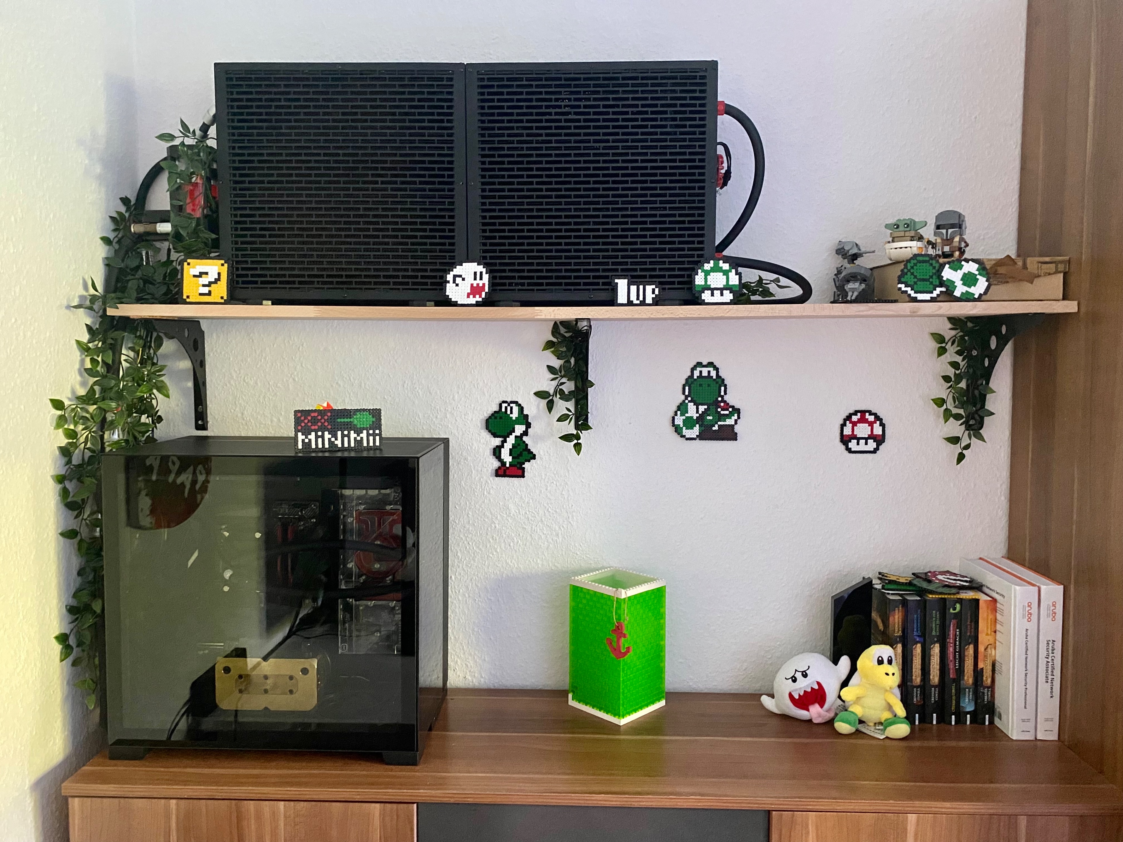

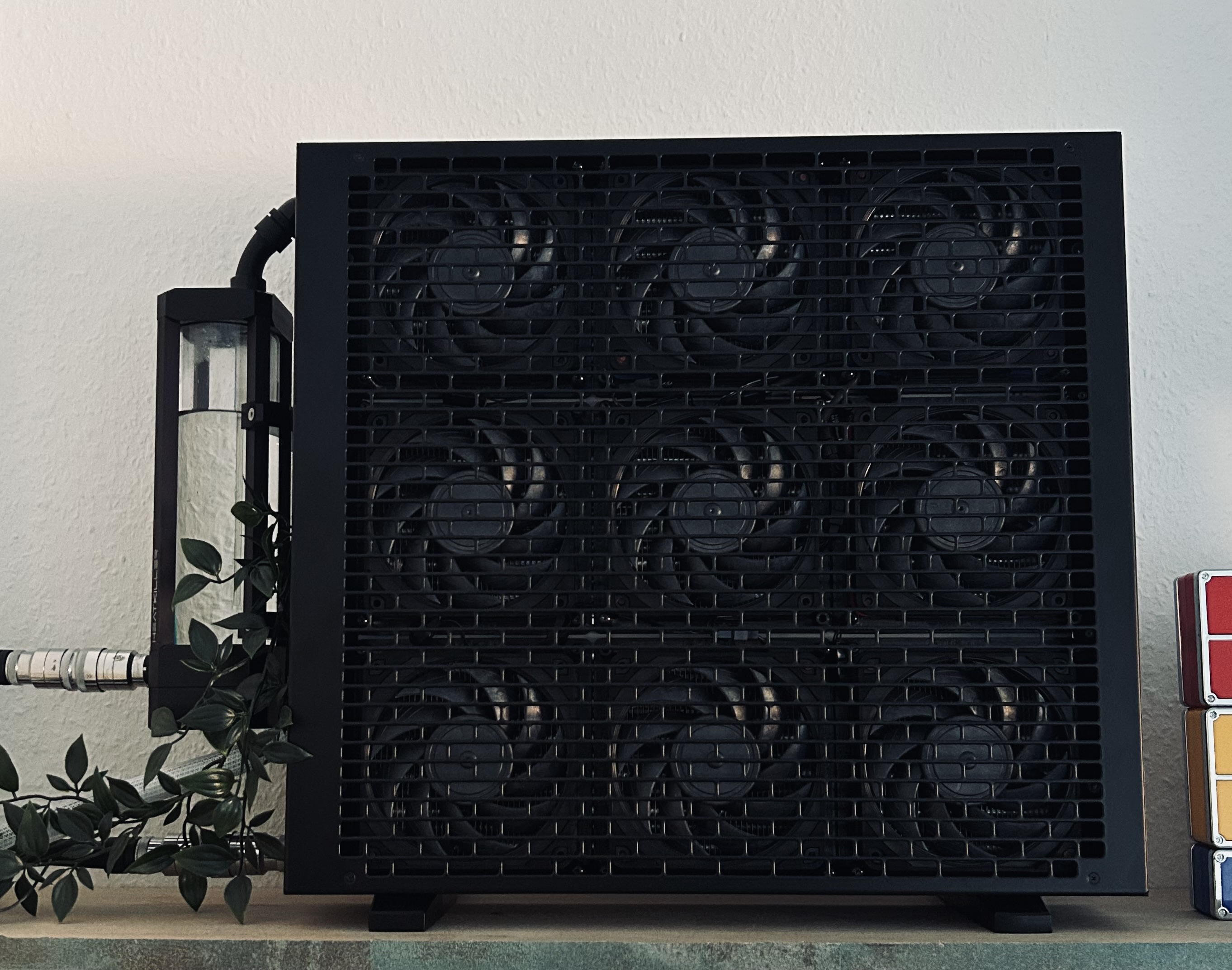

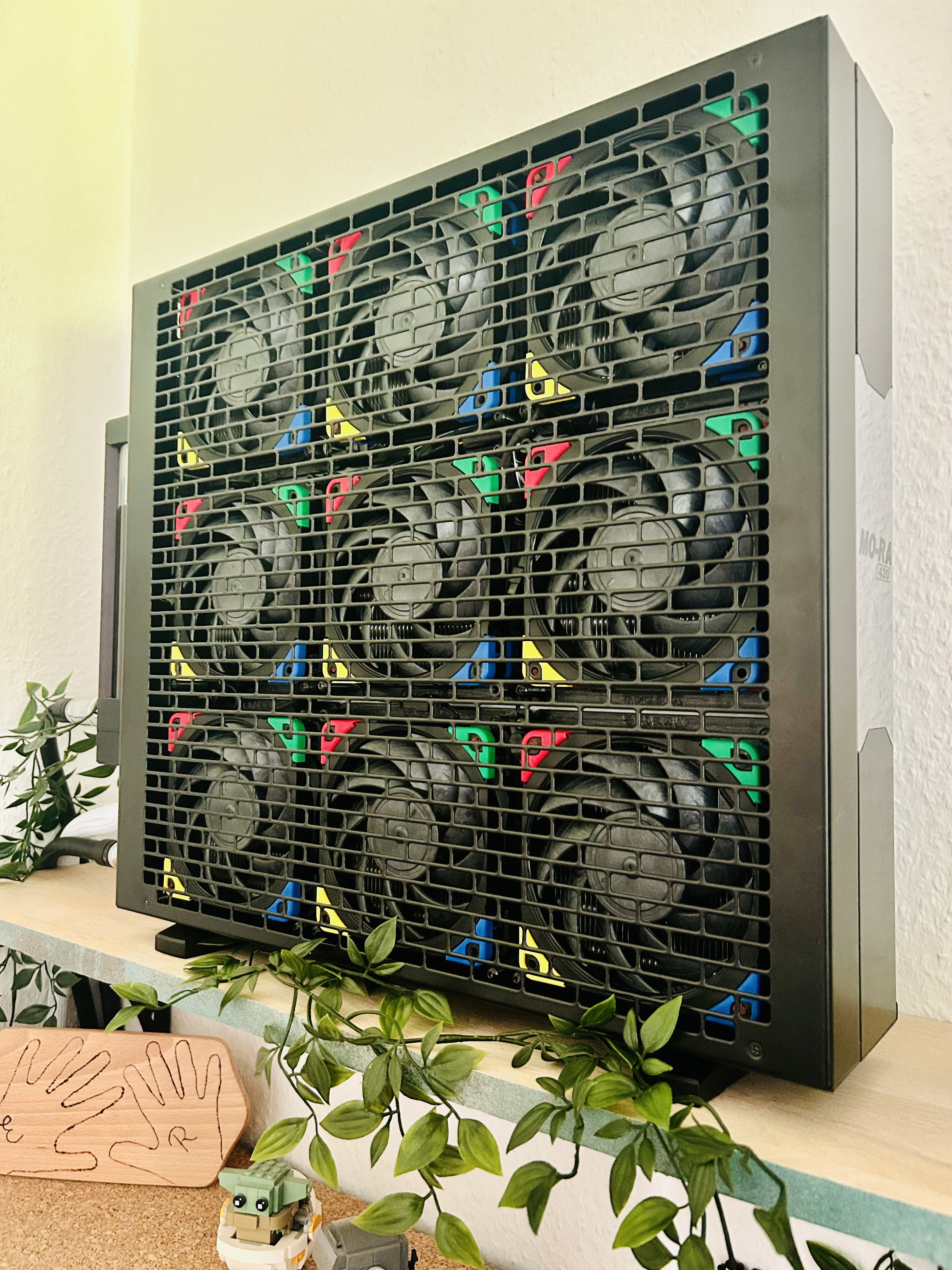

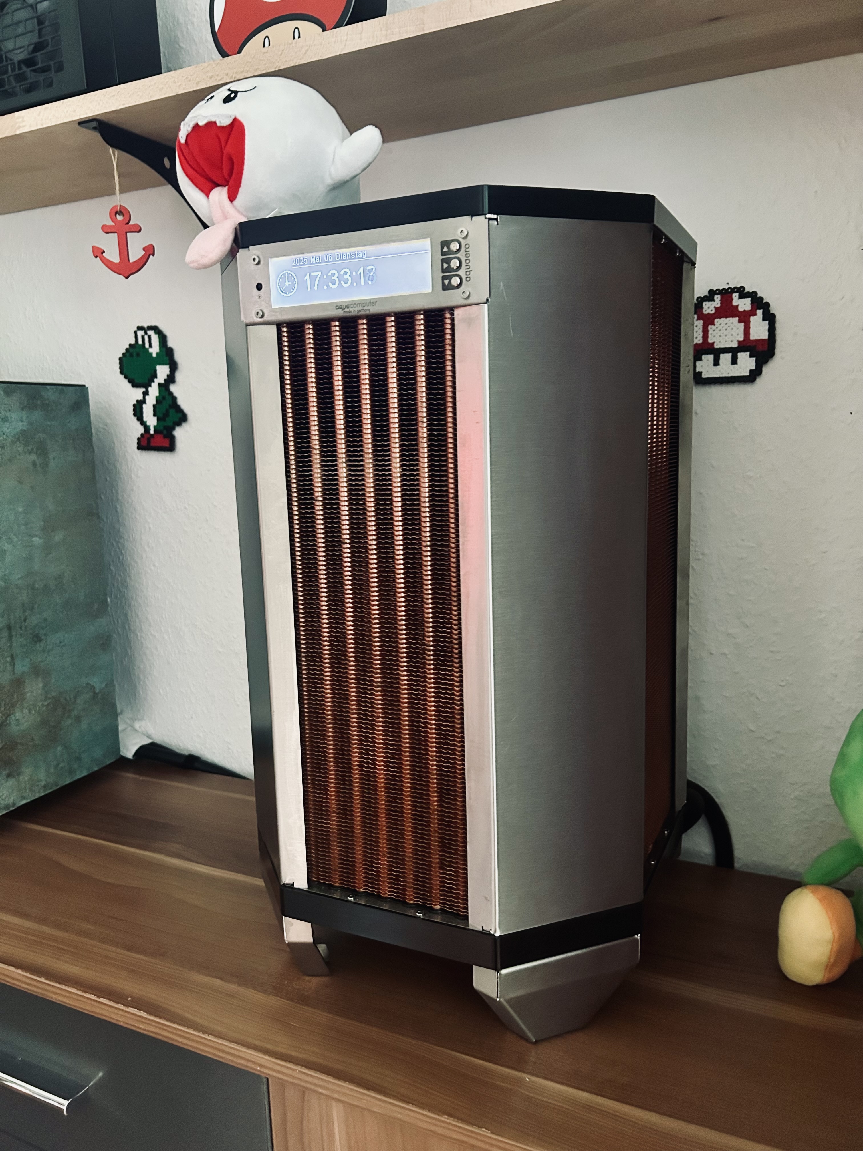

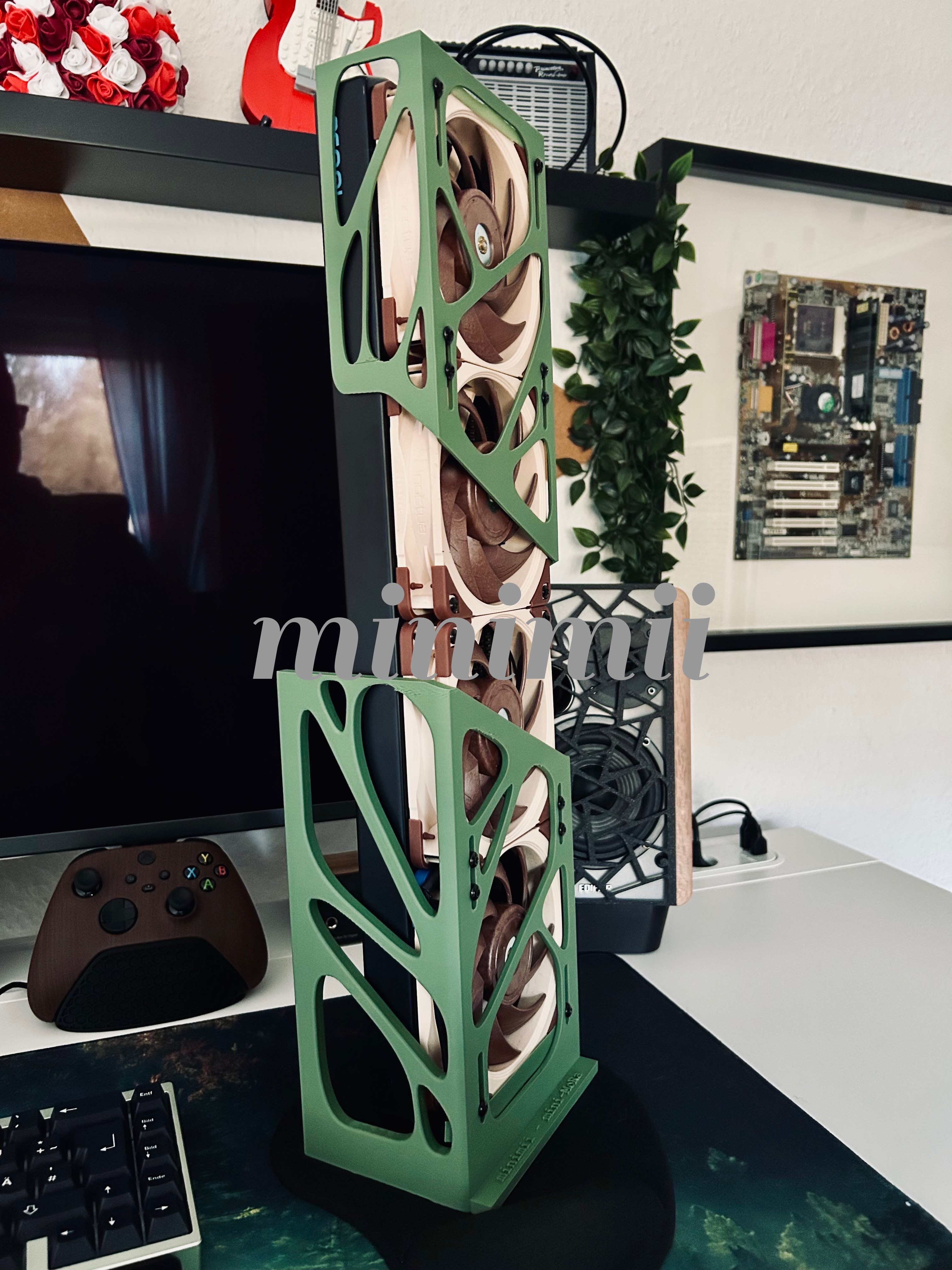

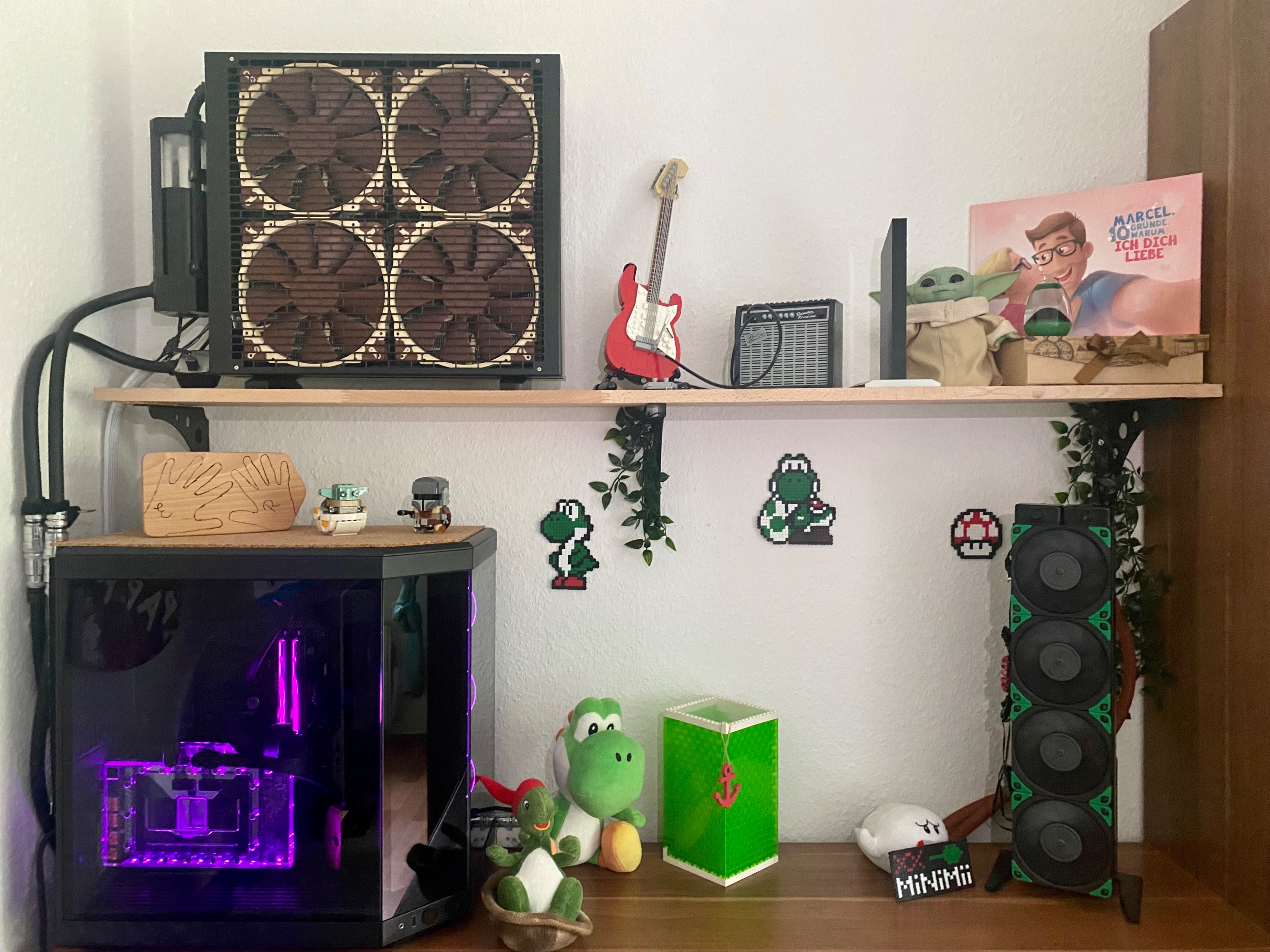

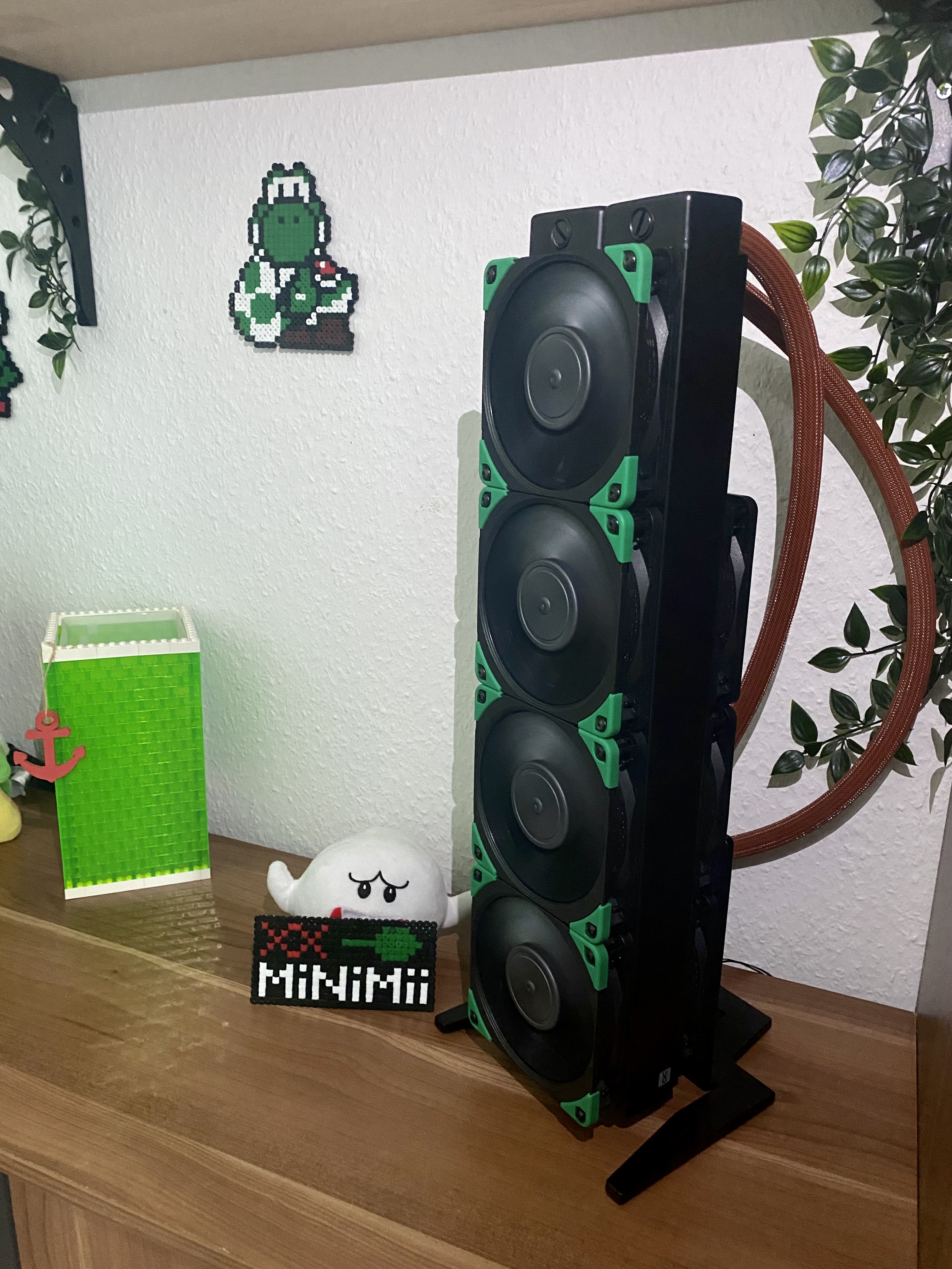

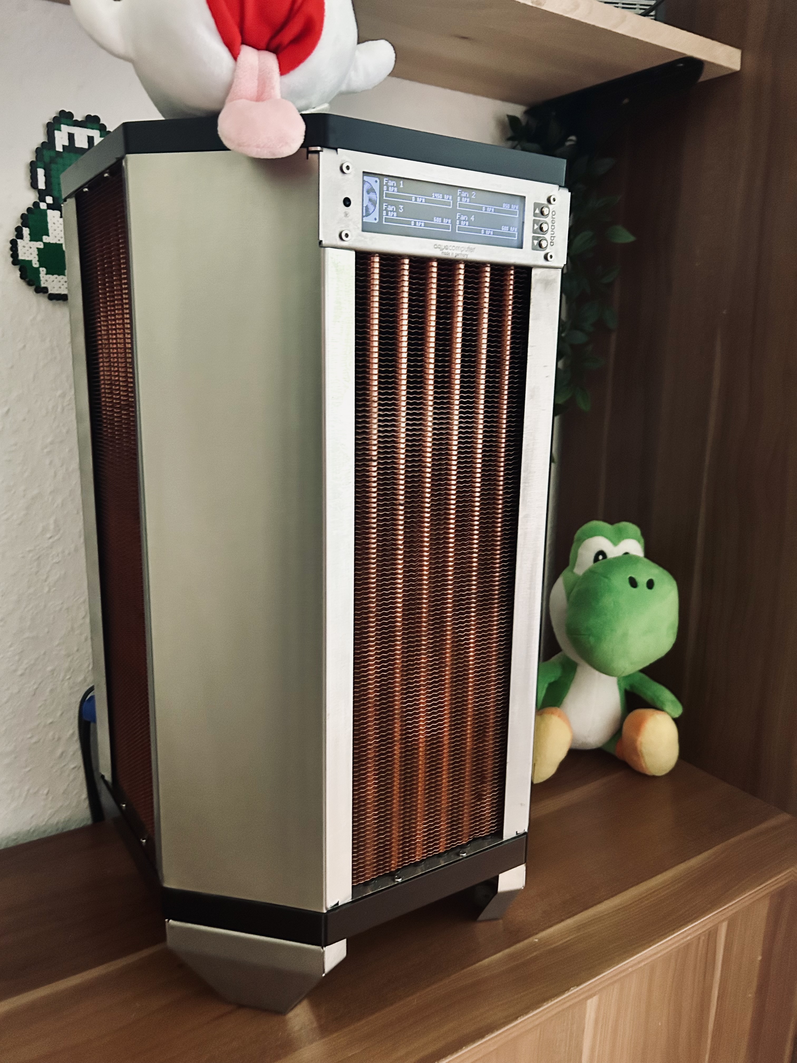

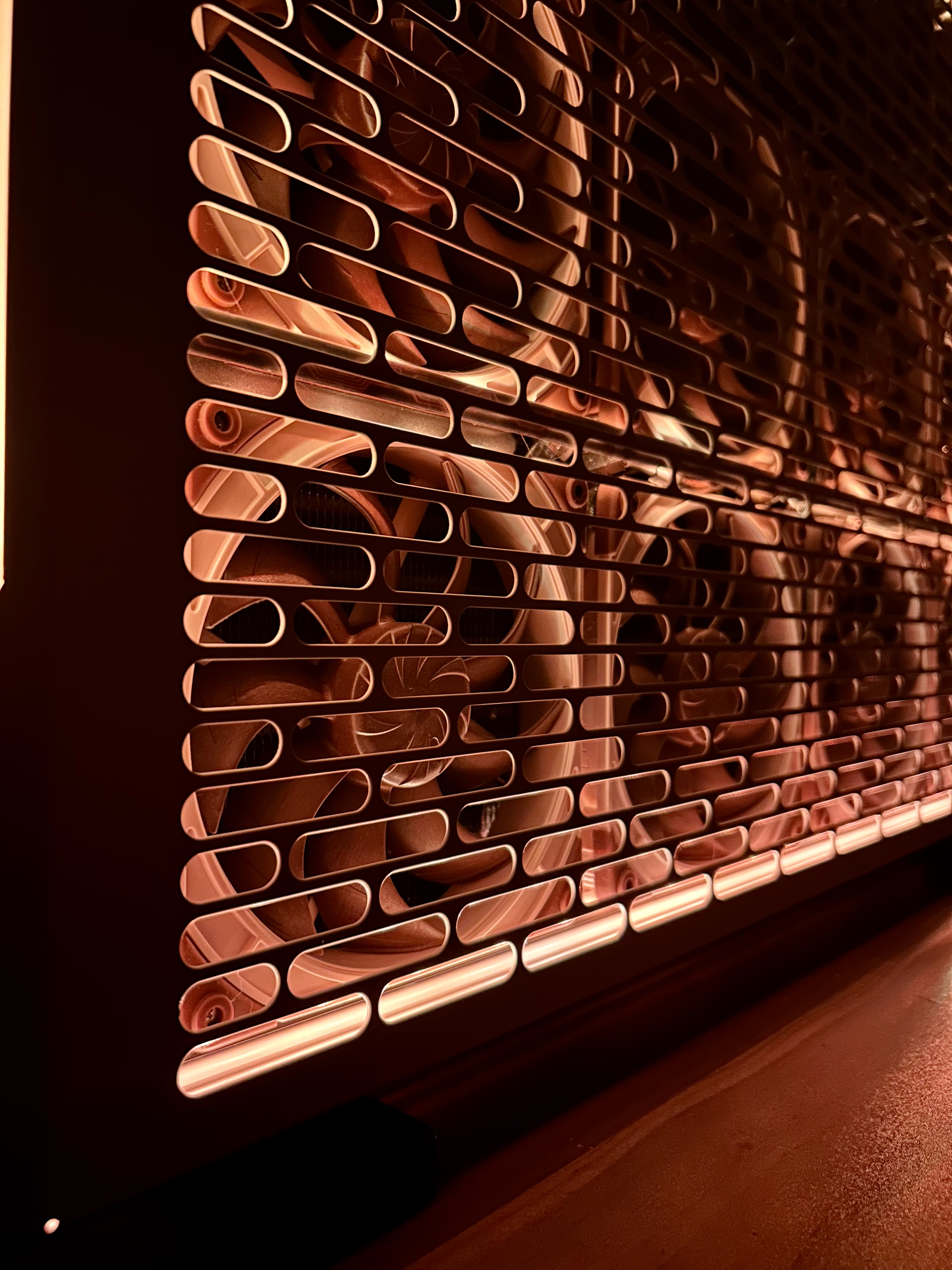

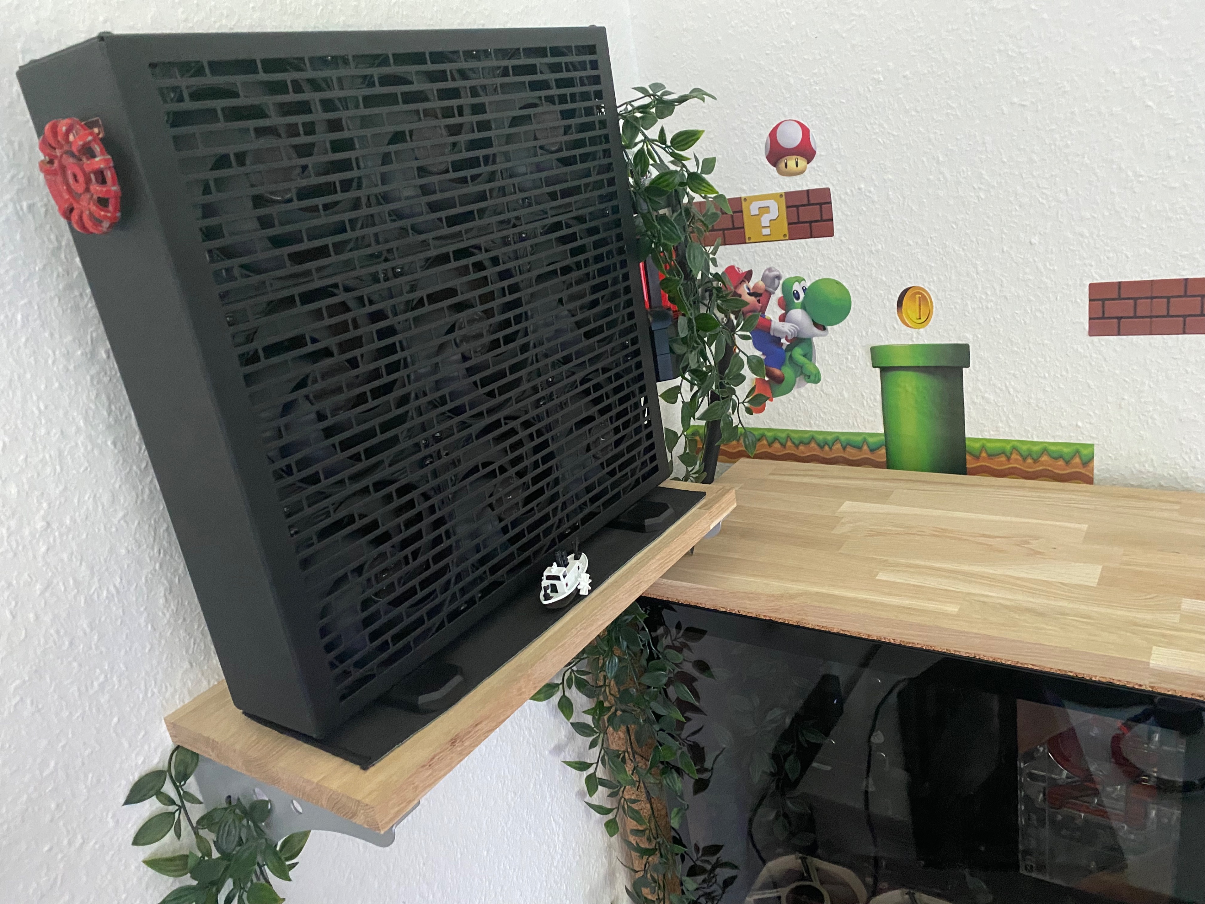

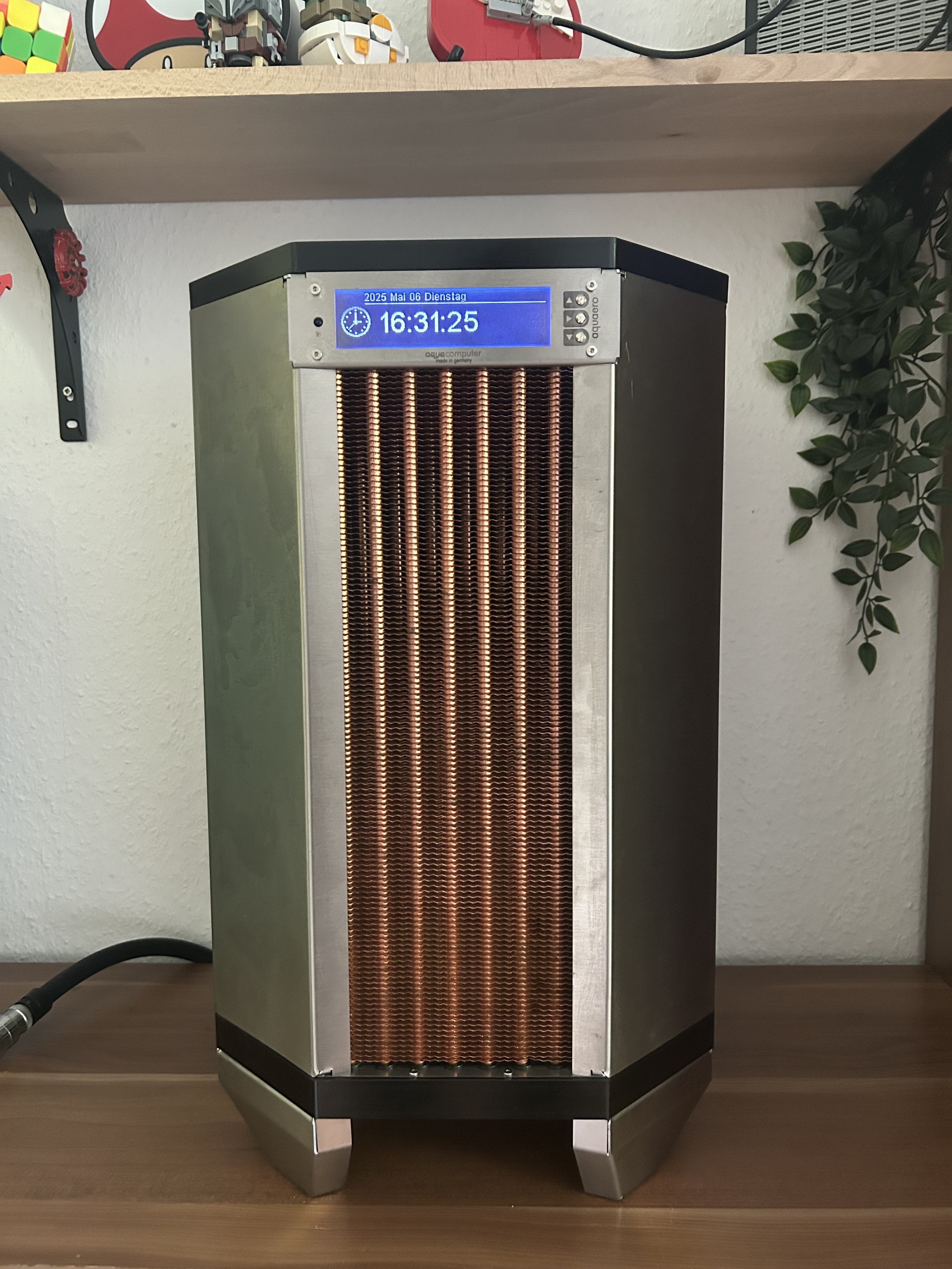

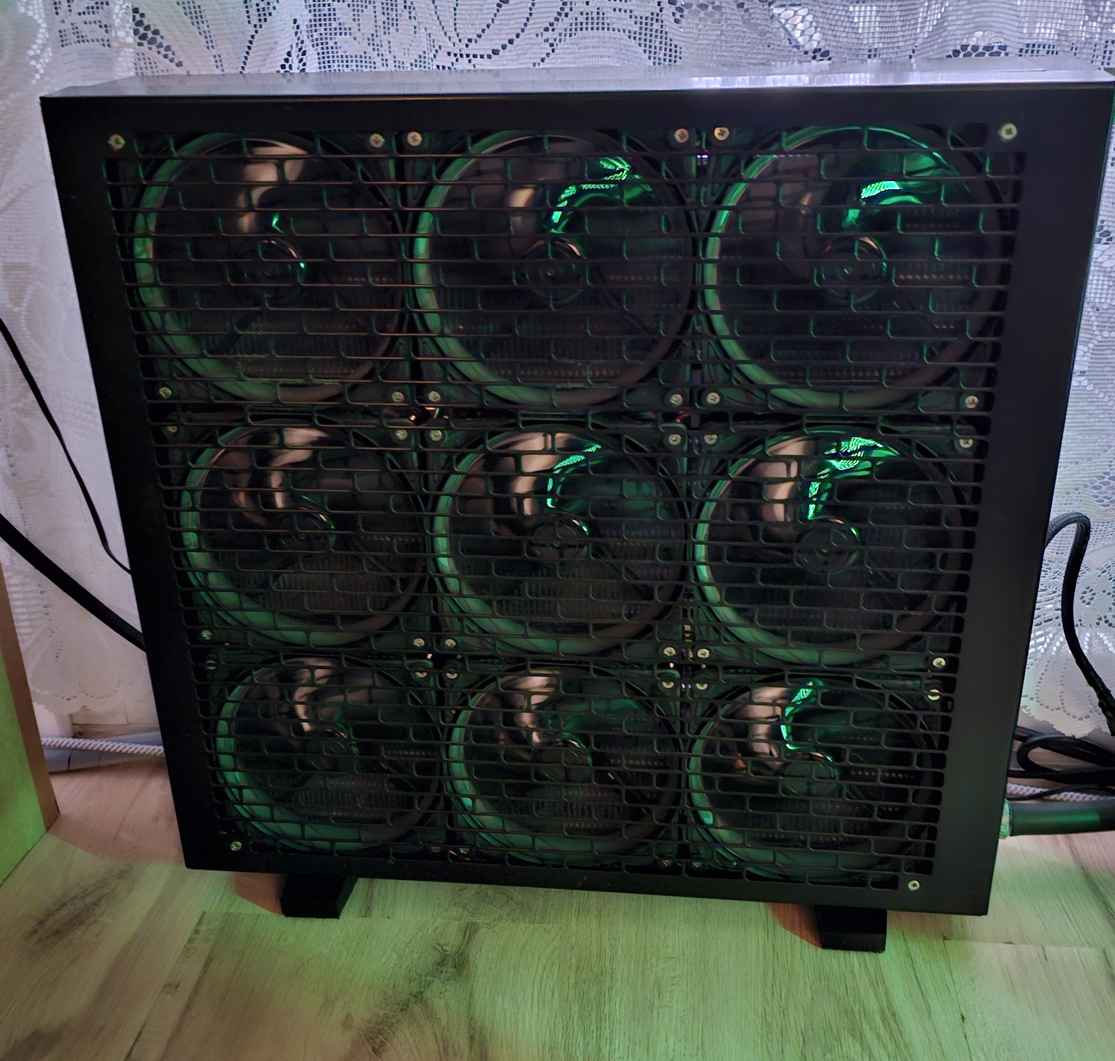

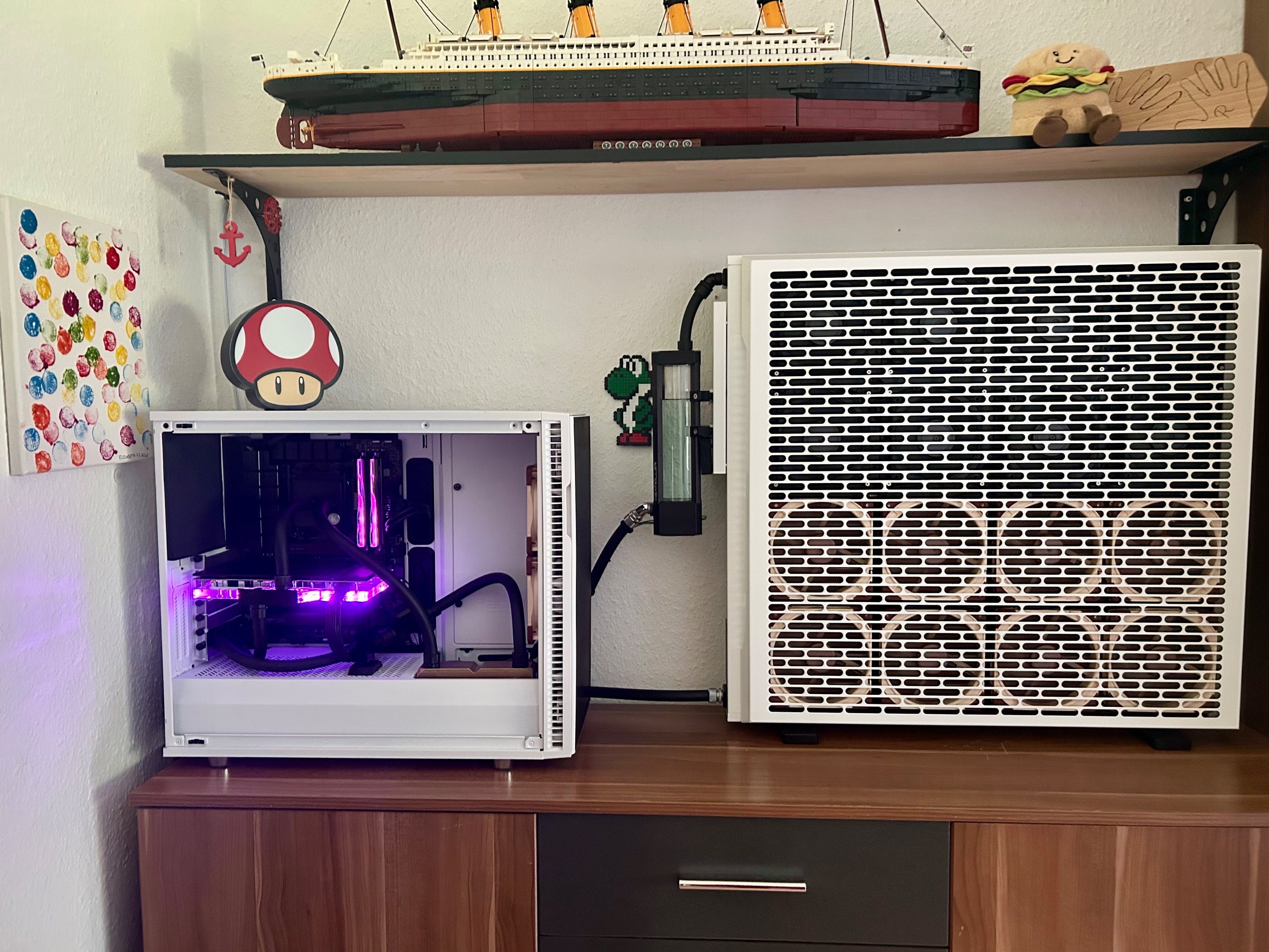

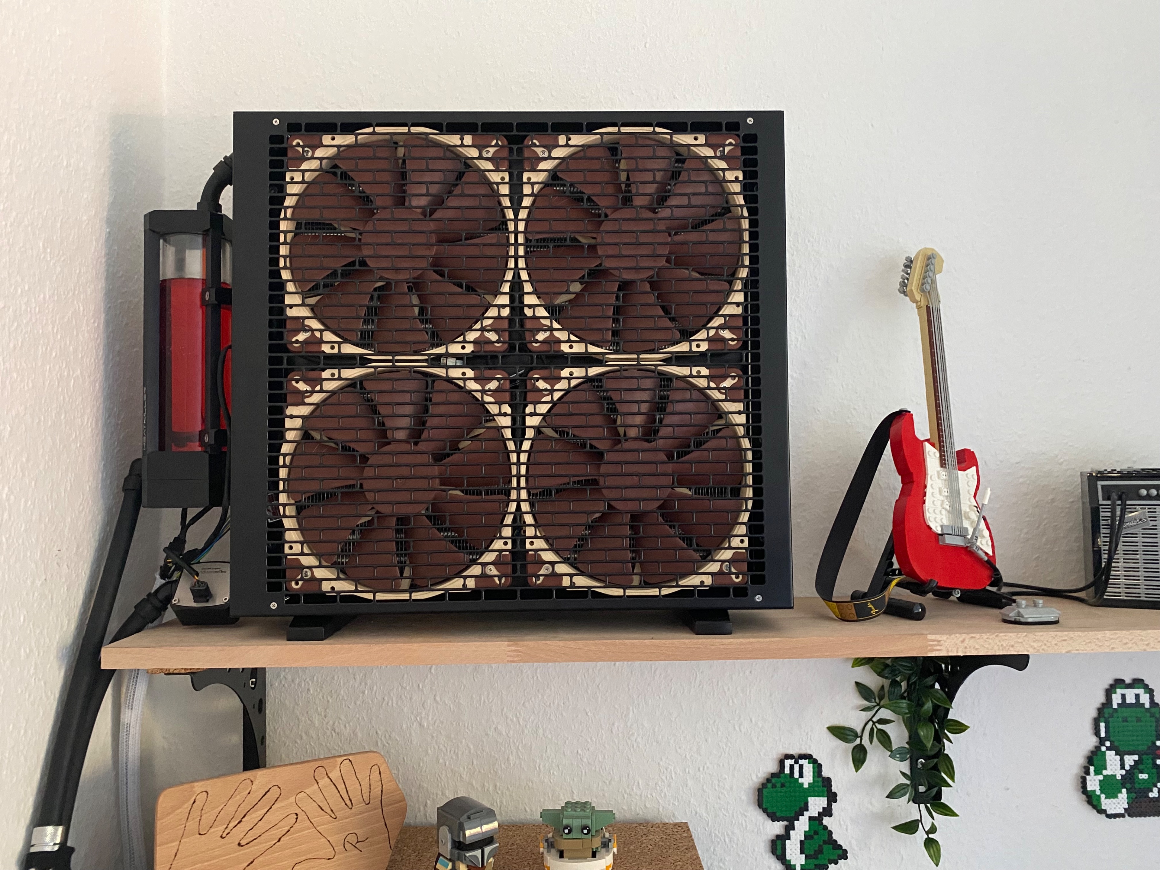

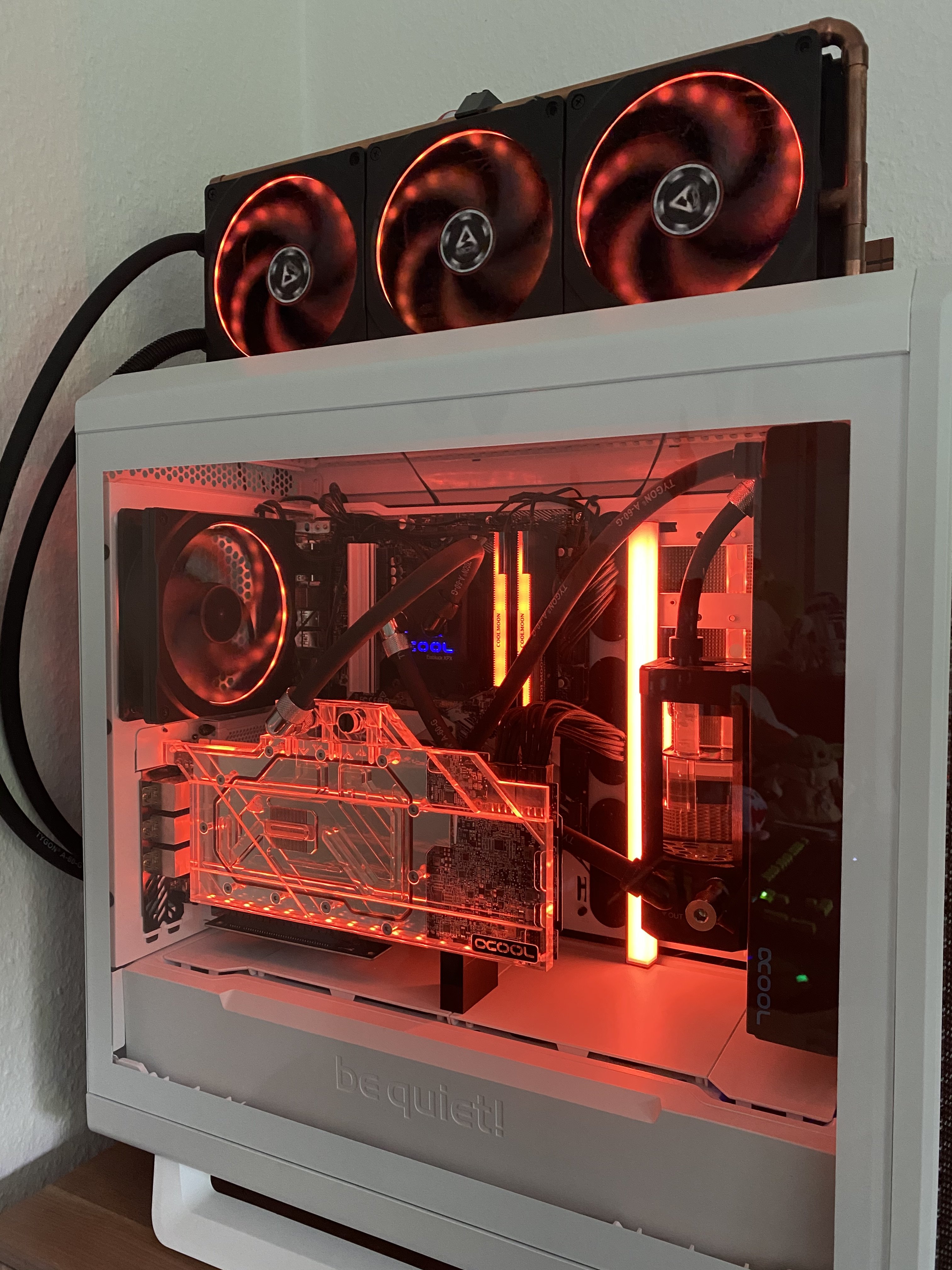

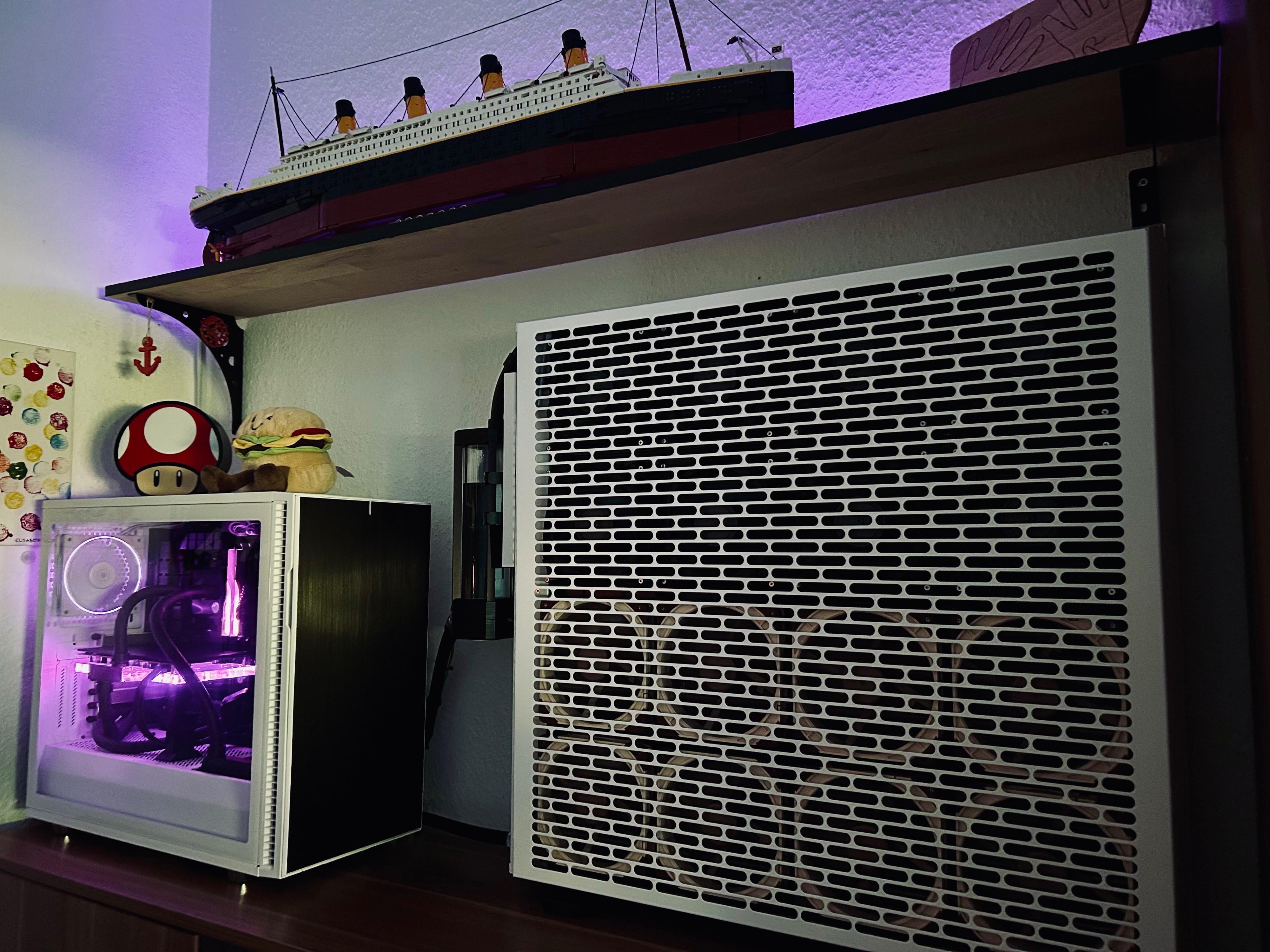

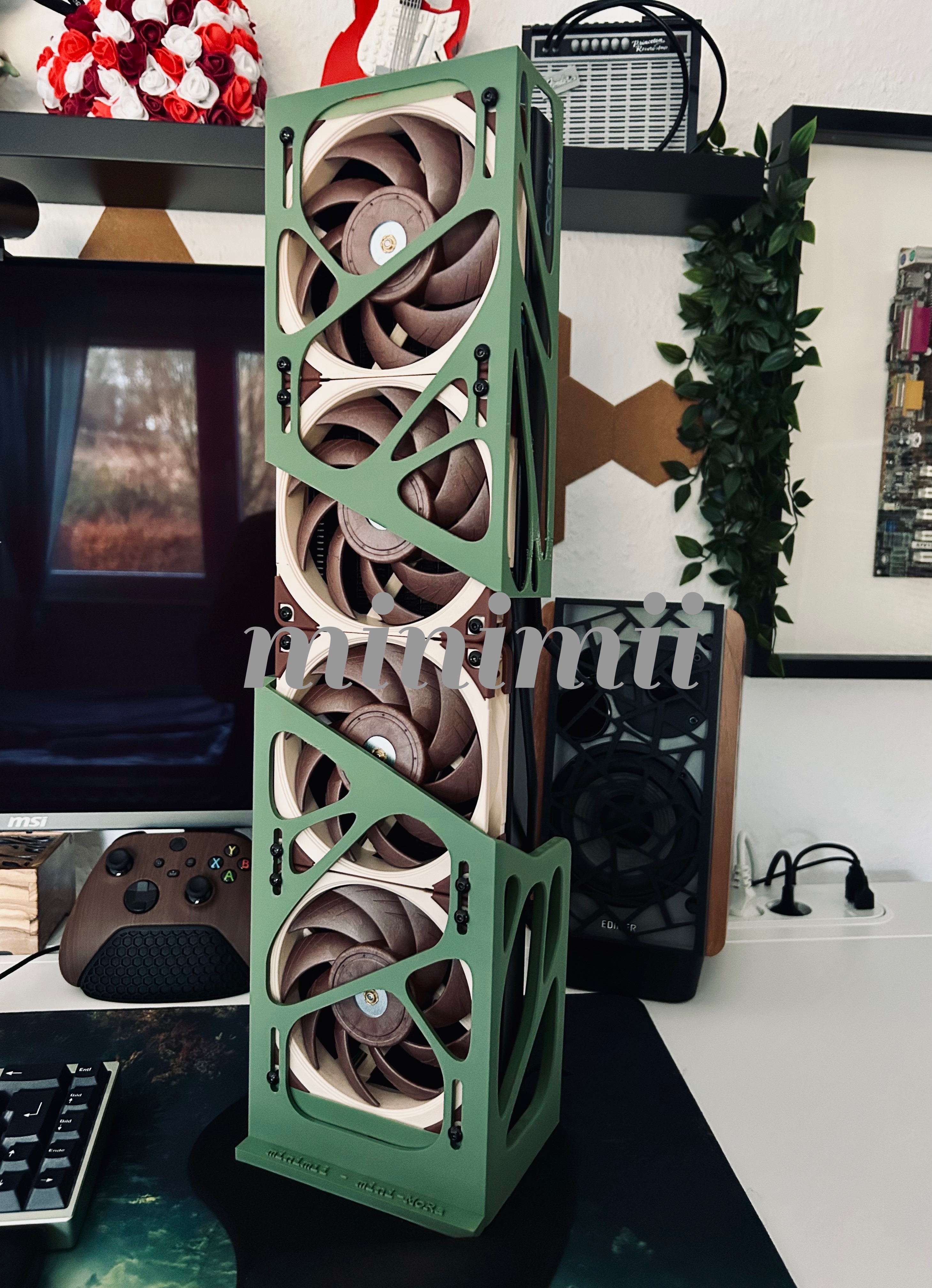

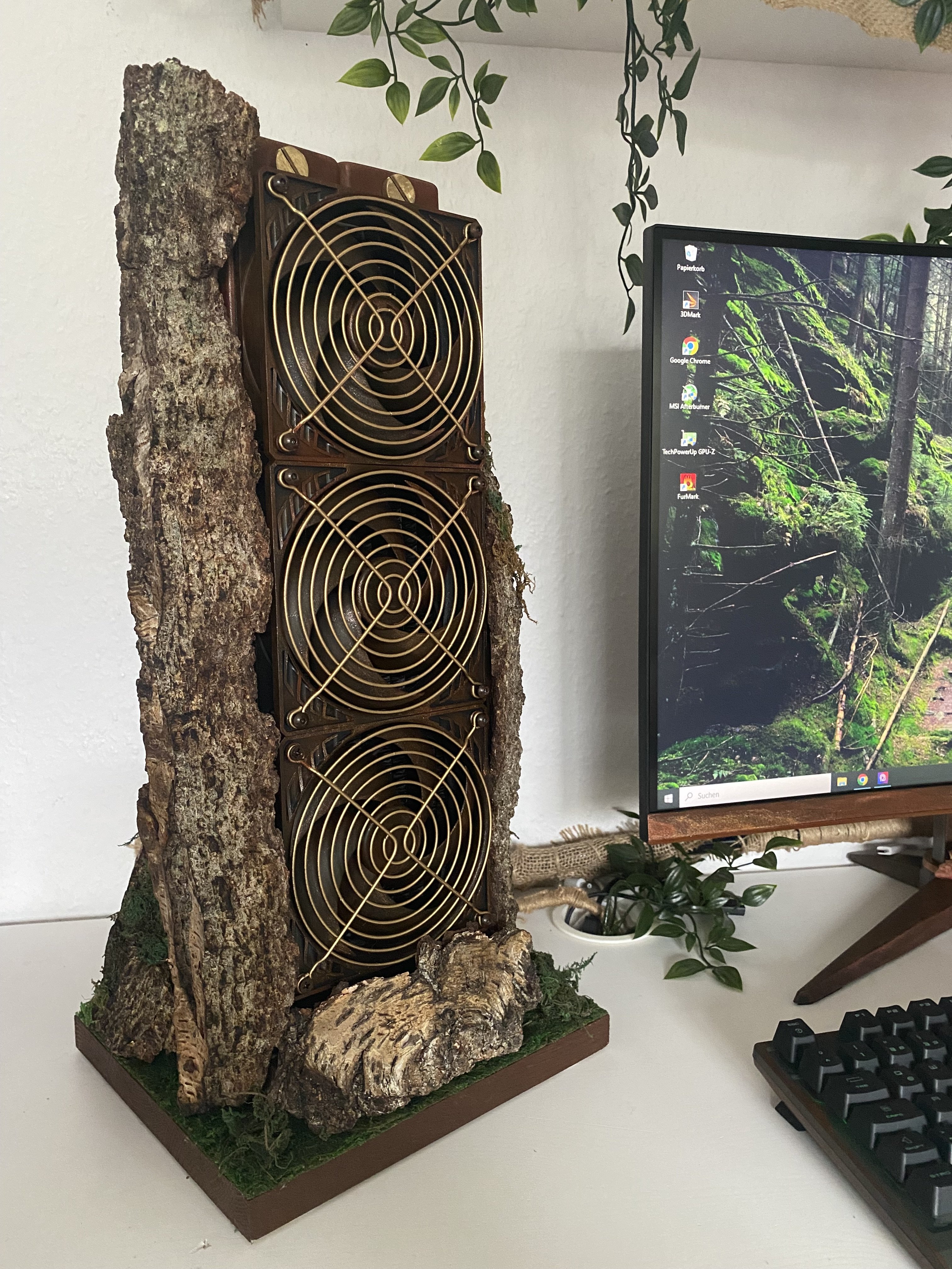

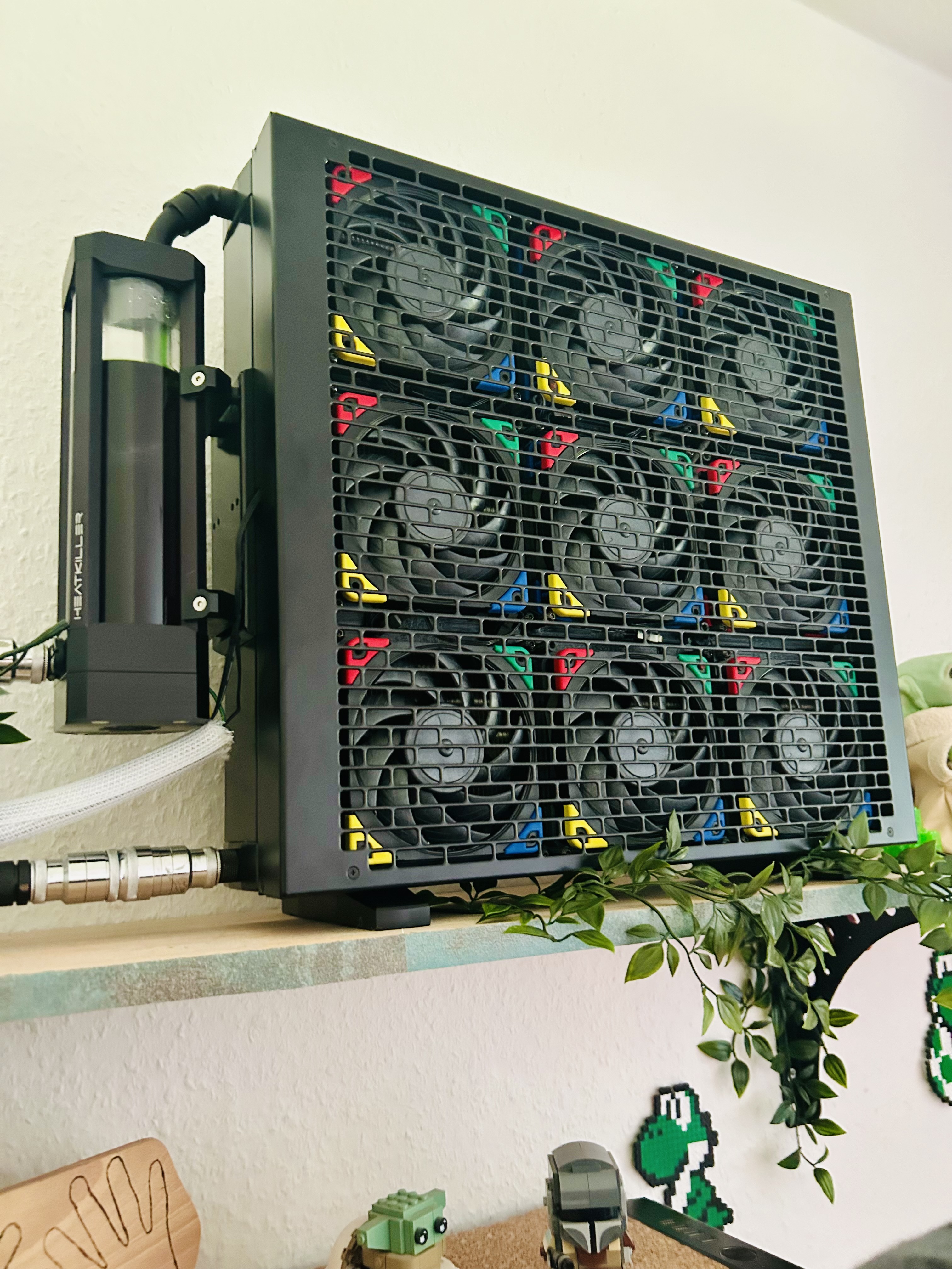

Es gibt so schöne externe Radiatoren.
Da hab ich Historie.
Anfangs mit nem "normalen" 280 oder hier den 420er:
Nova 1080:
Den mal zwei:
Eigenbau mit nem 360er
Mora 3 420:
Liquidhaus Ext als Ständer:
Aquaxomputer Gigant 1680 Cu von einem edlen Spender ;)
Mora IV 600.
Und der aktuelle Eigenbau ;)
Reaktionen: Mark█, VRRisJut, fineline und 10 andere

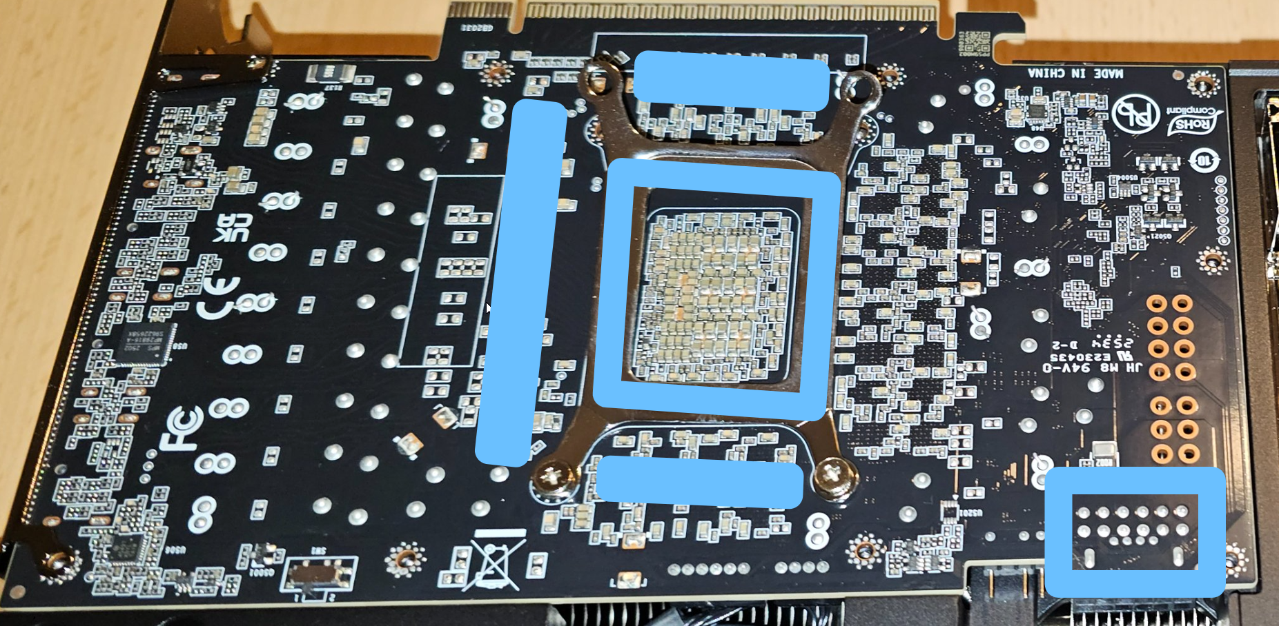

Muss dazu anmerken, dass meine Grafikkarte keine Pads zwischen PCB und Backplatte original verbaut hatte und Alphacool hier welche mit eingeplant hat. Das finde ich gut, denn so hat die Backplate auch eine kühlende Funktion mit dazu bekommen. Würde ich mit dieser Grafikkarte, nachdem die Gewährleistung, bzw. Herstellergarantie abgelaufen ist, auch sehr empfehlen!
Die Phönix hat leider auf der Backplate bereits ein Garantiesiegel und daher wird die Herstellergarantie nach dem Abnehmen der Backplate erlöschen.
Denn die RTX 50xx Grafikkarten haben keinen Hotspot mehr, was ausgelesen wird.
Mit Alphacool gefällt mir auch, dass sie ein Pad über die Lötpunkte am Stromstecker mit eingeplant haben.

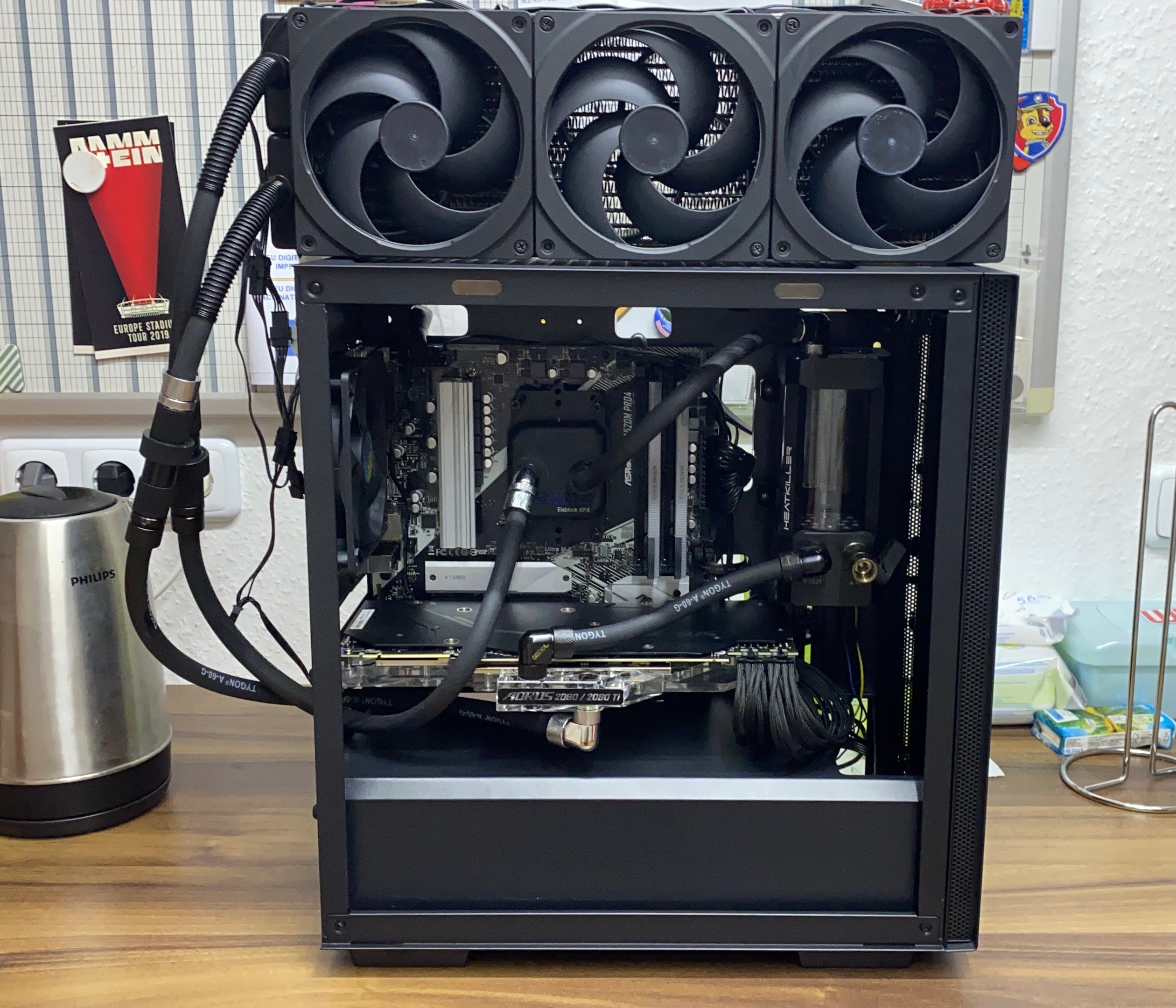

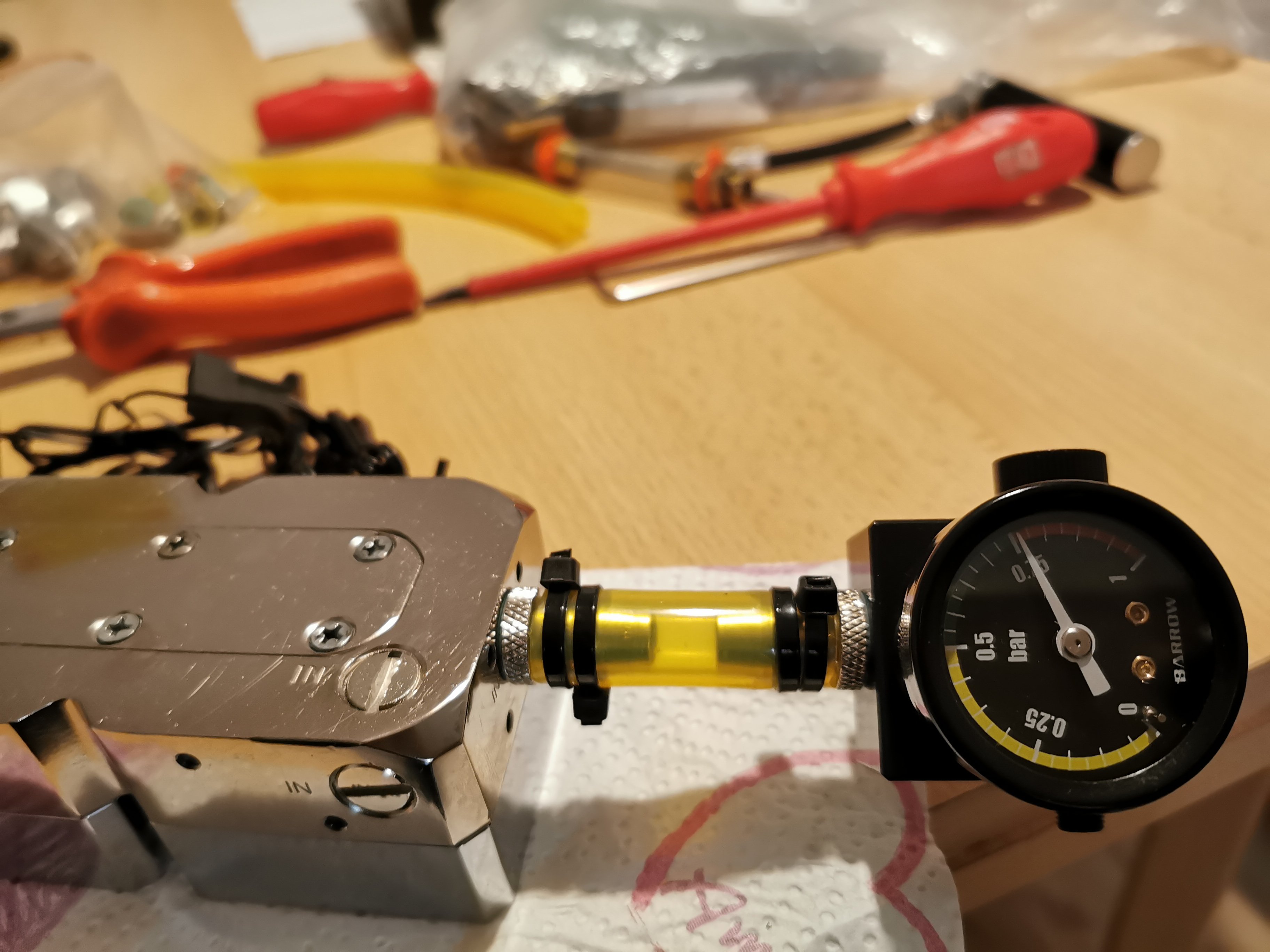

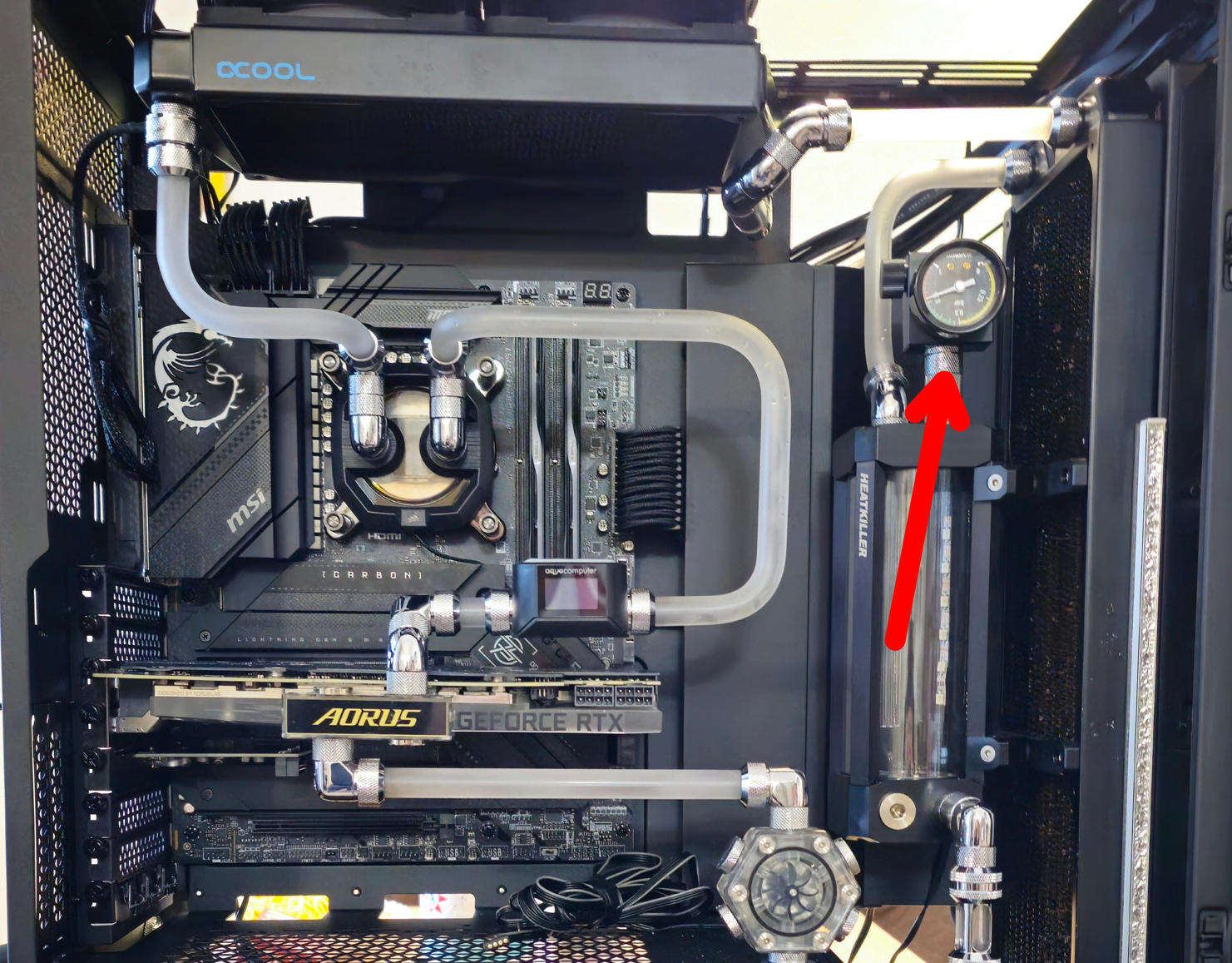

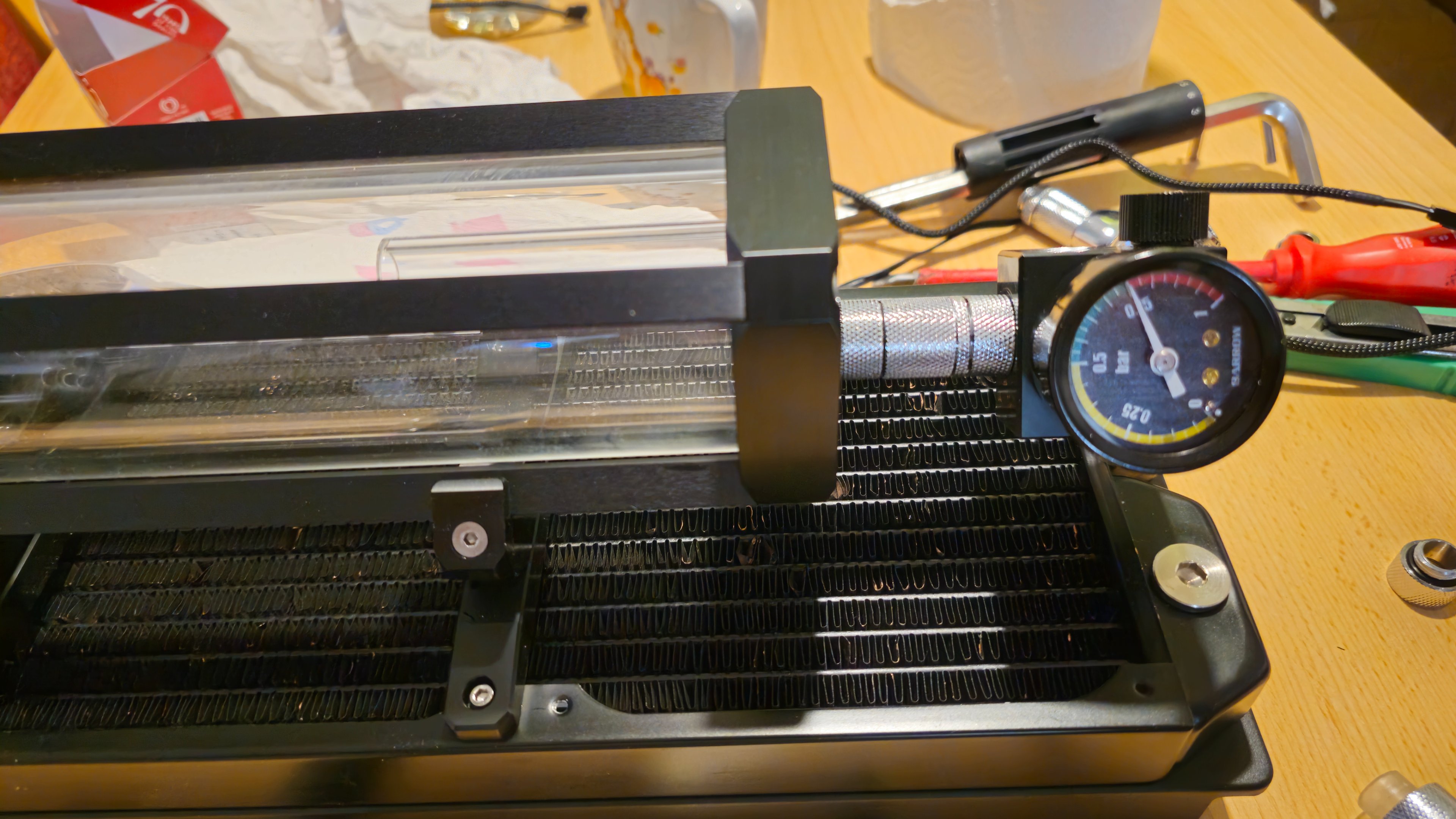

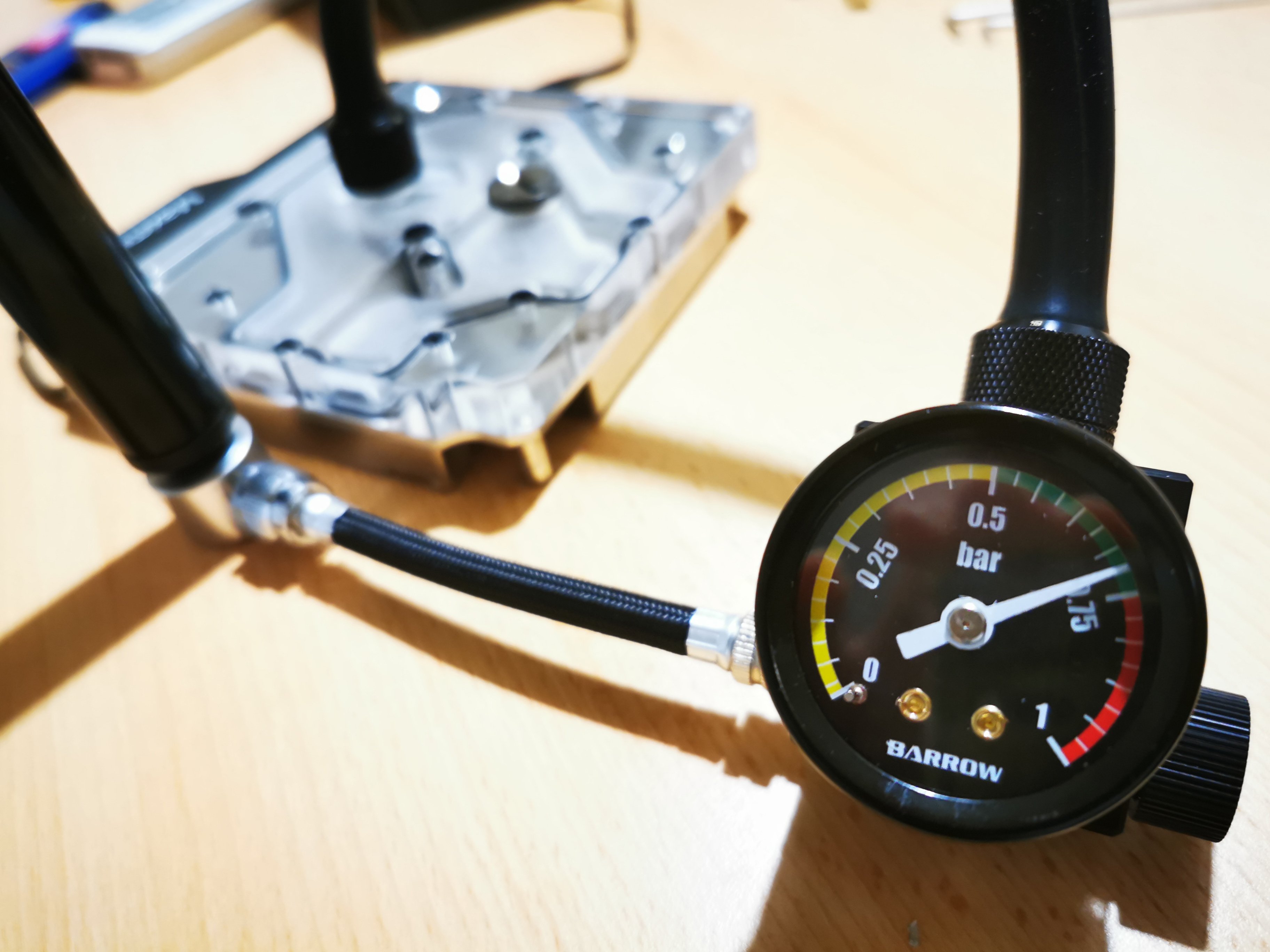

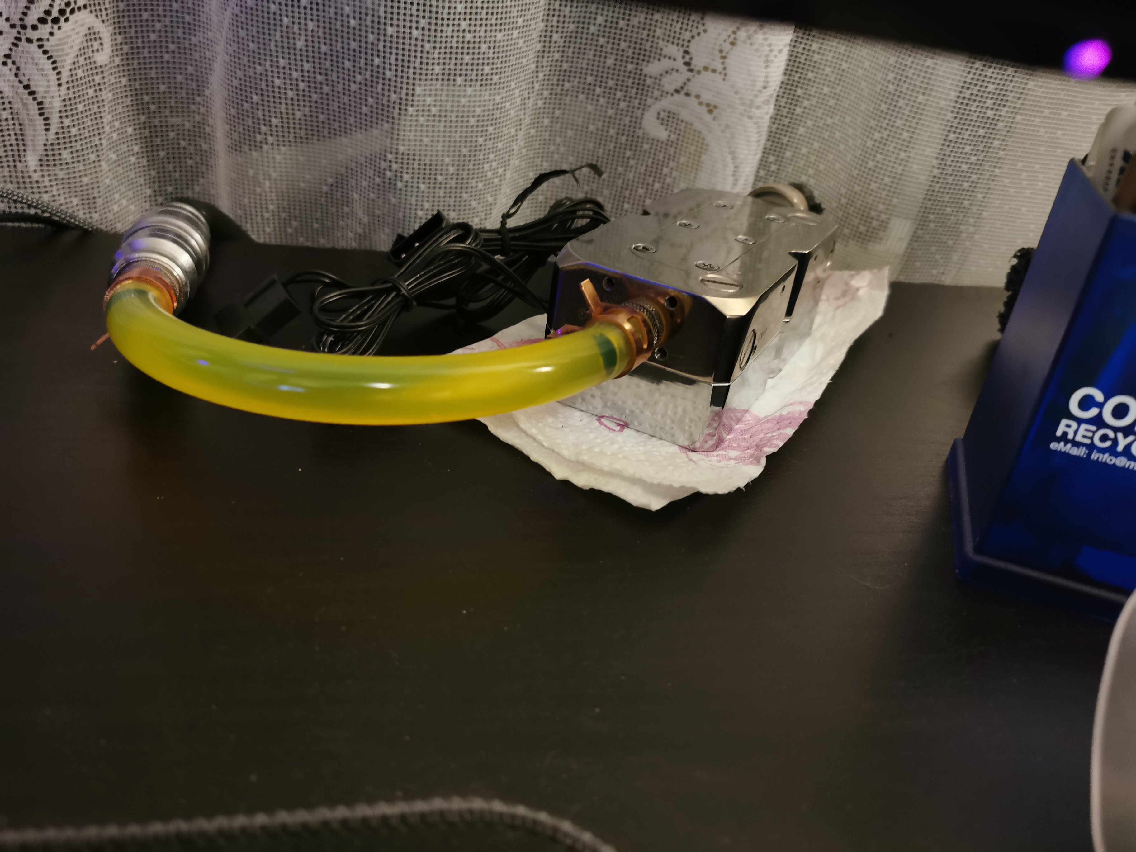

Thema Druckprüfer... es ist gut eines zu nutzen und sowas verwende ich, auch wenn ein Kühler zerlegt wird oder wie in einem Fall, wo ich zwei neue DDC Pumpen mit einem gebrauchten Aufsatz der Pumpen gekauft habe.
In beiden Fällen, konnte ich zwar einen Druck aufbauen, aber nicht über längere Zeit halten. Auf dem ersten Bild mit dem Monoblock ist der Druckprüfer sogar noch im originalen Zustand. Mit den zwei neuen Pumpen habe ich dann einfach die Pumpe zwischen Rechner und dem Mora dazwischen testweise verbaut und siehe da, alles war dicht.
Letztes Jahr, als ich alles in meinem neuen Gehäuse verbaut habe, habe ich auch den Druckprüfer genutzt. Zuvor habe ich auch einzelne Abschnitte, nach dem Verbinden bereits vor getestet. Zum Schluss wurde dann der gesamte Loop getestet.
Hierbei konnte ich gar keinen Druck aufbauen. In diesem Gehäuse verläuft intern nicht sichtbar ein Schlauch und hier hatte sich die Schlauchverbindung im Nachhinein etwas gelockert. Hätte ich ohne Druck zu prüfen bereits befüllt, wäre mir in diesem Bereich Flüssigkeit ausgelaufen und nicht direkt sehen können.
Das mit dem Druckprüfen habe ich in meiner Anleitung vergessen und vorhin noch nachträglich mit hinzugefügt. Wobei ich bei diesem kleinen Umbau kein Druck geprüft habe. Da ich mir sicher war, alles richtig und sorgfältig verbaut zu haben. Natürlich habe ich sicherheitshalber auch alles mit Küchenrollenpapier mit ausgelegt, da ich auf Nummer sicher gehe.
In diesem Fall habe ich aber nur zwei Röhren ausgebaut und danach wieder eingebaut. Am Rest meiner Wasserkühlung wurde nichts verändert.
Ich nutze allerdings für den Druckprüfer keinen Schlauch mehr, sondern Verlängerungen. Denn die Fehlerquelle, dass sich hier bereits mit dem Druckprüfer eine Undichtigkeit einschleichen kann, wird verringert. Habe auch eine drehbare Verlängerung mit dazwischen, dann lässt sich der Druckprüfer einfacher einschrauben und auch in Position drehen.
Reaktionen: Mark█, spw und Tanzmusikus

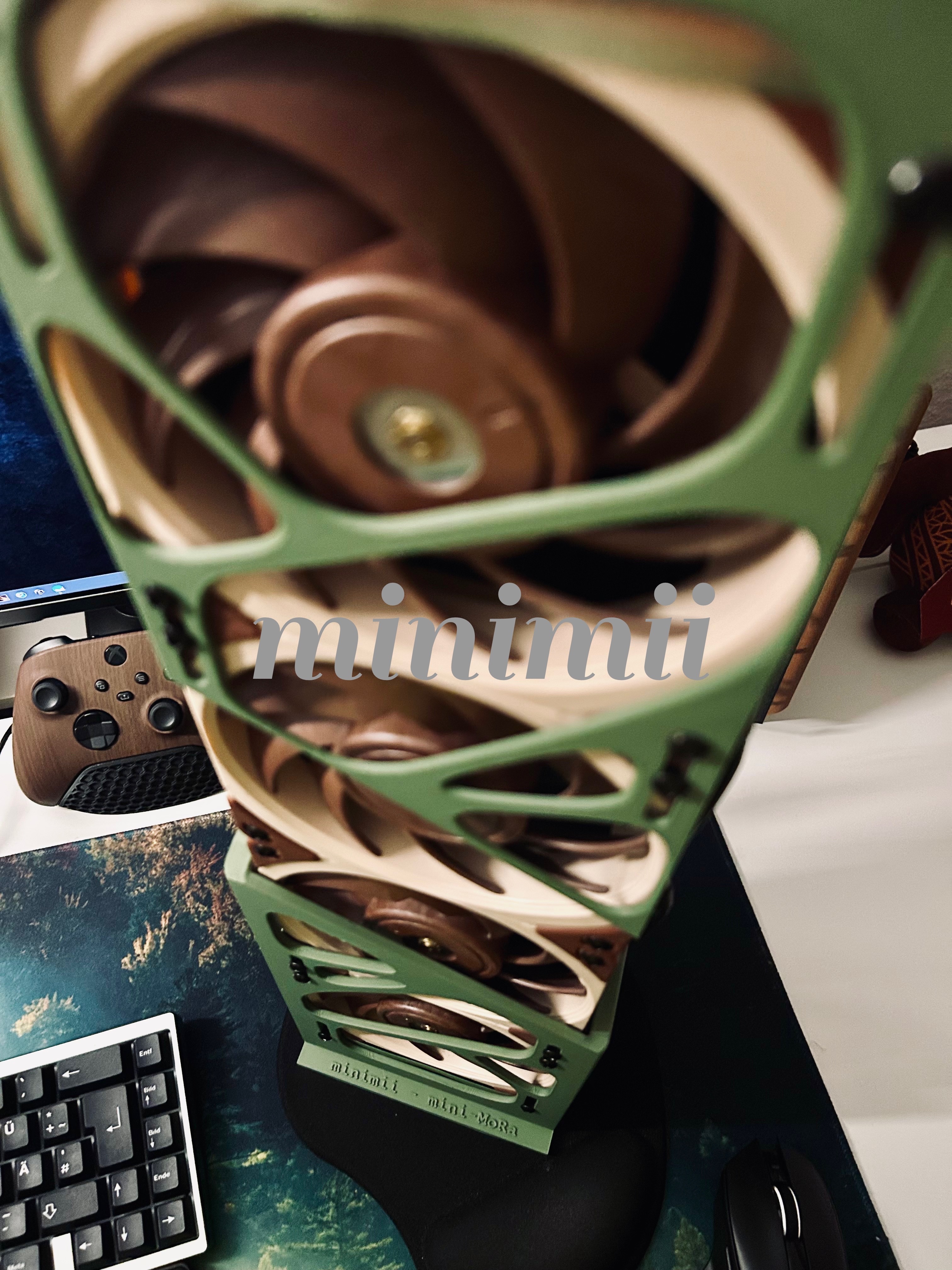

minimii schrieb:
Oh, einer davon mit 180mm Lüfter.
Hab auf meinem 1080er Radi auch 4x Silverstone AP 180er drauf die fix mit 700rpm laufen. Bei bedarf mit nem Switch auf 1200rpm hoch. Aber die werden mir dann zu Laut und so viel Kühler wirds trotzdem nicht.
Wieso hast du sonst immer 120er verbaut?
Performance/Lautstärke besser?
Edit: ich sehe gerade die gibts neu mit PWM... Ab 30€ Stück... Alter falter...
Hoffe meine alten halten nochmals 10-15 Jahre xD
https://www.silverstonetek.com/de/product/info/fans/AP184iPRO/
Edit2: okay die neuen ap184i haben beschissenes clicken bei PWM Nutzung...
