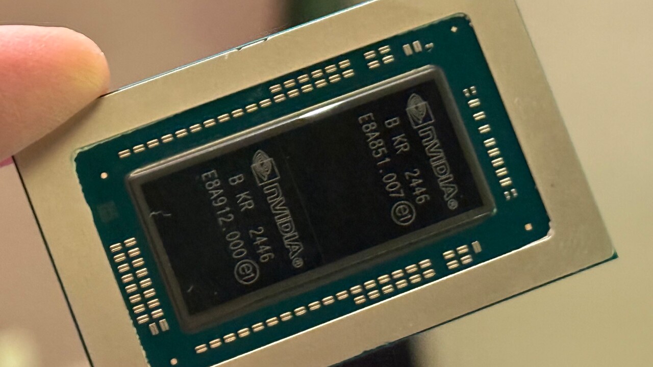

Eine Nahaufnahme des GB10-Chips sowie die bereits gezeigte Animation von Nvidia verdeutlichen den Aufbau des Chips mit etwas kleinerem GPU-Teil und der leicht größeren CPU inklusive dem Speichercontroller und den möglichen Ansatzpunkt für Nvidia für eine Desktop- und Notebook-Lösung. Schon jetzt sind beide gefühlt getrennt voneinander entstanden, um am Ende aber doch einen Chip zu ergeben.
Ähnlich sieht das auch bei AMD Strix Halo aus, die zwei CPU-Kern-Cluster wirken ebenfalls losgelöst von der GPU-Einheit, sind am Ende aber doch eins.
GB10-Chip in der Nahaufnahme
GB10-Chip in der Nahaufnahme (Bild: Vaidyanathan S via X)
Nvidia-Animation zur Vorstellung des GB10
Nvidia-Animation zur Vorstellung des GB10 (Bild: Muxtaro via X)
