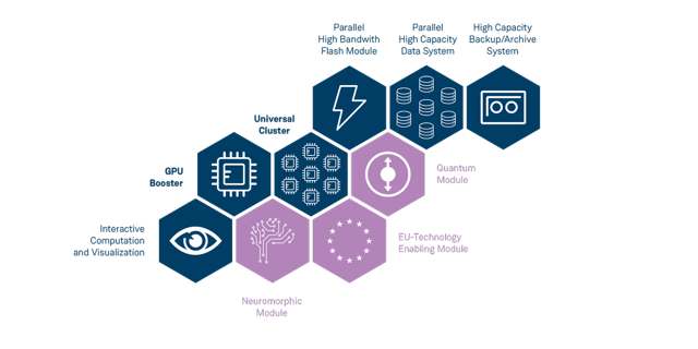

Im Nachgang der Ankündigung hat das Forschungszentrum Jülich weitere technische Details zum Supercomputer veröffentlicht. Wie bereits bekannt wird das komplette System in Modulen aufgebaut. Herzstück sind zum einen das Cluster-Modul mit den Prozessoren sowie das Booster-Module mit den Nvidia-Chips. Ohne die Storage-Module und das passende Interconnect geht aber auch nichts. Die in der nachfolgenden Darstellung in Blau eingefärbten Module sind gesetzt, die drei anderen optional für eine spätere Erweiterung geplant.
Die Jupiter-Module
Die Jupiter-Module (Bild: Jülich Supercomputing Centre (JSC))
Das Booster-Modul ist das mit Abstand größte, rund 6.000 Nodes werden hier mit dem Grace Hopper Superchip bestückt (Nvidia nannte eine Zahl von 23.752 Stück). Es ist auch das leistungsfähigste und soll die 1 ExaFLOP/s (FP64, HPL) garantieren, mit geringerer Genauigkeit wie FP8 liegt der Wert noch viel höher. Diese über 20.000 GPUs stecken als „Quad-Pack“ in einem warmwassergekühlten BullSequana XH3000.
