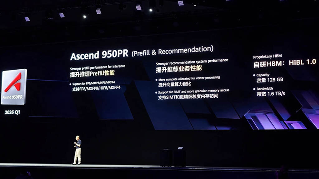

Der erste Neuling ist der Ascend 950, von dem es zwei Varianten geben wird, die beide im kommenden Jahr erscheinen sollen. Die wichtigste Neuheit ist neben der Unterstützung für FP8-Formate die Nutzung von HBM-Speicher, der nicht von Samsung zugekauft wird, sondern laut Huawei proprietär entwickelt wurde. Die bisher vorliegenden Daten lassen nur bedingt Rückschlüsse zu, vor allem die zu Beginn des Jahres 2026 erscheinende Lösung Ascend 950PR wird nur auf 128 GByte mit einer Bandbreite von 1,6 TByte/s setzen, was überraschend wenig ist und eher HBM2(e) entspricht. Der Ascend 950DT steigert das immerhin auf 144 GByte und 4 TByte/s Bandbreite, hier könnte es sich dann um das Huawei-Pendant zu HBM3 handeln.
Huawei Ascend 950PR
Huawei Ascend 950PR (Bild: Huaweicentral)
