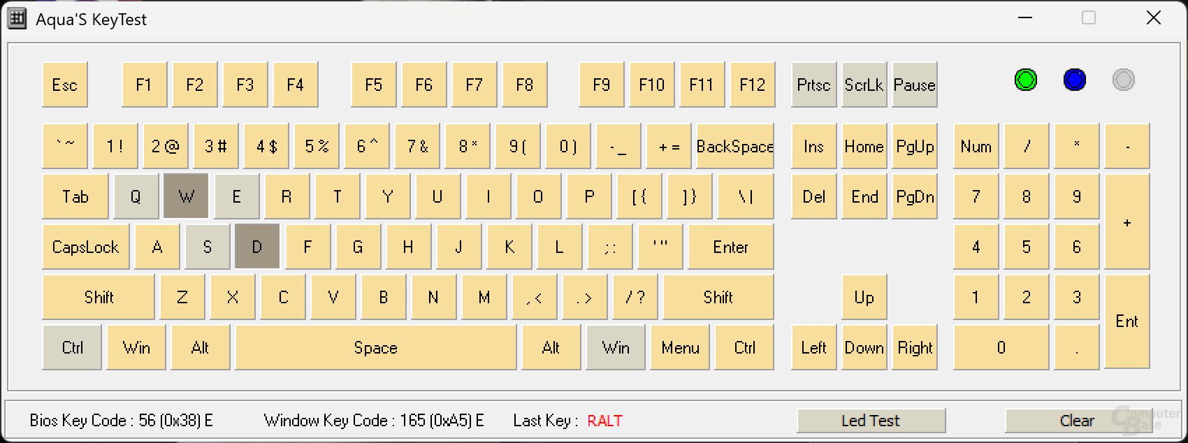

Dazu kommt, dass oft mehrere Tasten gebündelt abgefragt werden. Beim Druck vieler Tasten werden unter Umständen nicht alle korrekt erkannt. Das ist auch bei der Basics-Tastatur der Fall: Garantiert wird nur, dass mindestens 2 Tasten korrekt erkannt werden (2-Key-Rollover). Das klingt am Ende wilder, als es ist, beim Schreiben spielt der Wert keine Rolle, beim Spielen fast nie; spezielle Genres wie Beat-’em-ups vielleicht ausgenommen.
Mindestens können zwei Tasten gleichzeitig gedrückt werden (2-KRO)
