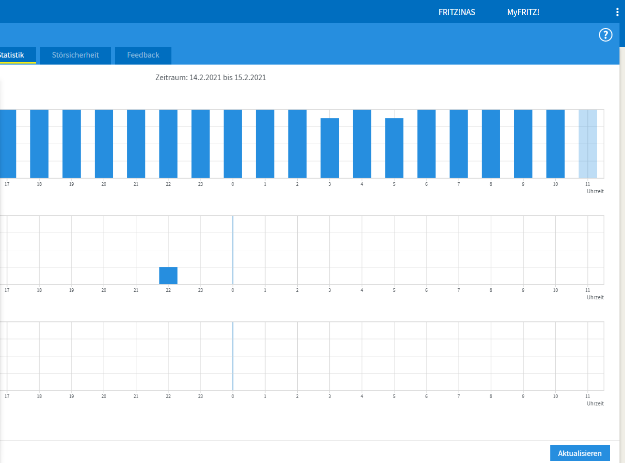

Hallo zusammen,
meine Mutter hat seit Jahren einen 1&1 Vertrag für eine 16000 Leitung, den sie irgendwann günstig ergattert hat.
Das Internet war nie besonders schnell und hat häufiger auch Aussetzer. Nachdem ich eine schnelle Vodafone Leitung gewöhnt bin, wollte ich mich das Sache mal annehmen. Bei der Hotline wurde meine Mutter bisher immer mit der Begründung abgewimmelt, dass es am WLAN liege, aber das kann meiner Meinung nach nicht das Problem sein. Auch mit einem anderen WLAN-Router über LAN angeschlossen, kommt es weiterhin zu den Einbrüchen.
Nun zu den Daten:
Vertrag 16.000
Vorgefundene Leitung:
  • ADSL 2+,(ITU G.992.5) Annex B mit DSLAM-Datenrate Max. 10112 kbit/s
  • Spektrum hat zwei auffällige Löcher
Screenshots aus der Fritzbox 7272 findet ihr angehängt.
Das Spektrum habe ich bei einem Einbruch leider noch nicht sehen können.
Nach meiner Recherche kann ADSL 2+ noch viel mehr, wobei es häufig bei 16.000 abgekapselt wird.
Des Weiteren hängt noch ein alter ISDN Splitter zwischendrin.
Kann mir jemand eine Einschätzung geben, wo das Problem liegen könnte und wie ich am Besten 1&1 dazu bekommen, dieses zu lösen?

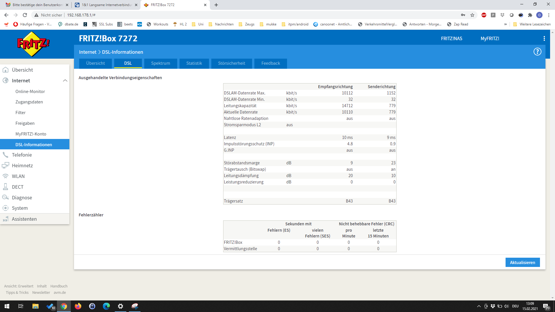

Der Port ist auf bis zu 10 Mbit runterkonfiguriert und die Leitungsrate liegt bei nur 3,7 Mbit, wobei aktuell 2 Mbit ausgehandelt sind.
Entweder hast du DSL mit BIS ZU 16.000 (aktuell 2000) und es geht einfach nicht mehr oder es gibt ein Leitungsproblem, was dir nur 1&1 beantworten kann.
EDIT. Die Zacken kommen meines Wissens durch DPBO und sind normal. Die Trägerfrequenz geht meines Wissen auch hier nur bis 512 kHz bei DSL 16000, daher X Achse auch normal.

Die Leitung scheint sehr mau zu sein, Telekom (es ist weiterhin eine Telekom-Leitung) hat den DSLAM in der Vermittlungsstelle bereits auf 10Mbit begrenzt, derzeit stehen nur 3,7Mbit Leitungskapaziät zur Verfügung und die Verbindung wird mit 2MBit aufgebaut.
Bei ADSL2+ ist die Leitungsläge nicht vom Anschluss zum Outdoor-DSLAM, sondern vom DSLAM (Vermittlungsstelle zum Anschluss). Da ist ab ca. 4km nicht mehr sonderlich viel zu erwarten.

Danke schon mal für den Hinweis. Tatsächlich habe ich gerade bei Störsicherheit rumgespielt (war auf max. Stabilität) und dann den Screenshot zur DSL-Übersicht gemacht. Habe jetzt wieder alles auf maximale Performance gesetzt und die Rate stimmt wieder. Wie es aussieht wenn ich alle Regler auf Max Performance -1 setze, habe ich auch ausprobiert. (siehe beide Screenshots)
Kann es sein, dass wegen dem ISDN Splitter der Port auf 10 Mbit runterkonfiguriert wurde?
DPBO kannte ich noch nicht, das würde erklären warum nur 10 Mbit. Der Vertrag hat natürlich maximal 16000 geregelt. Es gäbe die Möglichkeit auf 50 Mbit umzustellen, dann würde 1&1 mindestens 16000 garantieren. Kann das stimmen?

Die Abbrüche müssen woanders her kommen. Vermutlich vom WLAN. Unten sind ja keine Fehler auf der Leitung. Poste mal Kanal-Belegung.
Danke für den Hinweis mit dem Log. Werde ich beobachten. Akutell ist er leer, da ich vorhin den Router im Keller aufgestellt hatte, um zu prüfen, ob sich was verändert. Die Werte blieben allerdings gleich.

Der NTBA ist überflüssig bei IP-Telefonie und der Splitter MUSS WEG! Sonst gehen Frequenzen verloren die den Upstream bei max. 1,2 MBti begrenzen, ohne Splitter sind i.d.r. 2,4MBit Upstream möglich.
Die Begrenzung auf 10Mbit auf Seiten des DSLAM sollten sich von selbst erhöhen auf ca. 16Mbit.
Sobald vermehrt Fehler auftreten reduziert die Telekom auf Seite des DSLAM. Das machen sie auch, wenn die Leitungskapazität über der gebuchten Leistung liegt. Wenn die Fehler wieder ausbleiben, wird i.d.R. die DSLAM-"Blockade" wieder gelöscht.

Auf der Leitung ist definitv kein DPBO Aktiv, dann würde das Vordere Spektrum ganz anders aussehen.
Hier ist einfach nur der Port verkonfiguriert, so das maximal 10 Mbit/s gesynct werden.
würde dazu ein Störungsticket im Anbieterbereich aufmachen.
