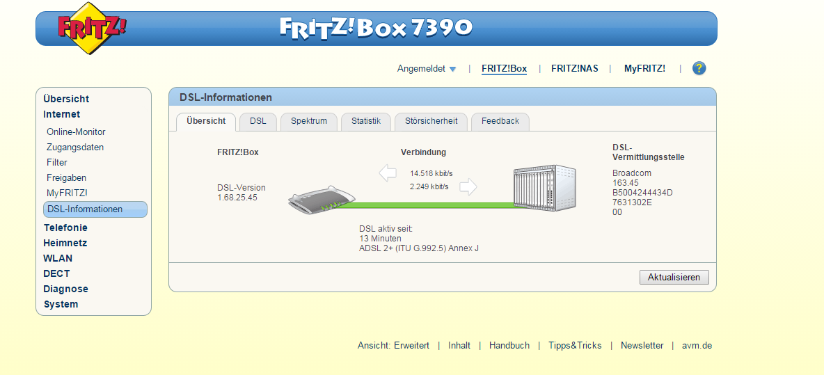

ich hab seit längerer Zeit Probleme mit meiner 16k Leitung.
Mit meinem Anbieter bin ich schon länger am Telefonieren, bekomme aber eigentlich nur inkompetente Leute ans Telefon die mir meist nur sagen können, dass sie es an die Technik weiterleiten.
Das Problem besteht darin, dass bei mir viel zu wenig ankommt von den 16k - und mit viel meine ich, dass ich teilweise nur um die 2k. Auch die Latenzzeit ist extrem instabil, ein Ping an Google liegt manchmal konstant bei 28-40ms, nicht allzu selten aber auch bei 200-300+ms.
Die Fritzbox zeigt mir jedoch an, dass ich konstant 14.518 kbit/s bekomme, auch wenn das die Latenz so schlecht ist, bzw. die Speedtests so bescheiden ausfallen.
Hat jemand eine Idee an was das liegen könnte? Hab schon mit dem angestrebte Störabstandsmarge rumgespielt, stelle ich ihn weiter nach links zur maximalen Stabilität ändert sich im Grunde nichts...
Hänge noch ein paar Bilder aus der FritzBox an.
Vielen Dank im Voraus :)

das Modem der 7390 war eines der Schlechtesten die AVM je verbaut hat
welchen Anbieter nutzt du? vielleicht Arcor oder 1&1
oh ok :eek: das wusste ich damals, beim Wechsel, nicht....
Mein Anbieter ist BayernDSL bzw. jetzt inexio (BayernDSL wurde von den übernommen soweit ich weiß).
Sonst gibts bei mir leider keinen anderen Anbieter...außer Telekom mit ner 2k Leitung.

Inexio versorgt doch speziell Gebiete, welche nicht von der Telekom ordentlich erschlossen werden.
Dies realisieren sie durch die Nutzung von Funkbruecken.
Dass Du an keinem 'normalem' DSL Port haengst zeigt auch offensichtlich das Profil, was bei Dir geschaltet ist.
Die Verbindung von dir zu Hause bis zum DSLAM ist voellig in Ordnung. Dahinter ist der Hund begraben, und zwar bei der wohl ueberlasteten Funkbruecke Inexio's.
Grueße
@p4n0
Kannst du mir das erklären, mit den Funkbrücken?
Ich dachte bisher eigentlich schon, dass ich an nem normalen DSL Port hänge? :freak:
Also liegt der Fehler vollkommen bei inexio? Kann ich da irgendwas machen? Es kann ja nicht sein dass ich sehr oft mit 3k auskommen muss, auch wenn es eine "bis zu" Leitung ist... Und die 3k kommen auch dann oft an, wenn keine Stoßzeit ist...
Du haengst schon an einem 'normalem' DSL Port.
Doch hinter deinem DSL Port ist nicht direkt das 'Internet' sondern dieser DSL Port wird durch ne Funkbruecke gespeist.
Weil die Telekom kein Bock hat fuer teures Geld Kabel zu verlegen um den Verteiler aufzubauen, machen das halt
andere Firmen (wie zB Inexio). Und Inexio nutzt dafuer halt keine Kabel sondern Funk...
Soweit mein Stand.
Frag doch am besten mal beim Anbieter nach ob das der Fall ist, dass der DSLAM nur per Funk am Netz haengt.
Dies wuerde auch erklaeren wieso die Leistung bei dir so einbricht.
Hast Du evtl Nachbarn/Kollegen die auch an dem Verteiler haengen? Frag doch bei ihen nach ob sie am gleichem Problem leiden..
Grueße,
Pano
