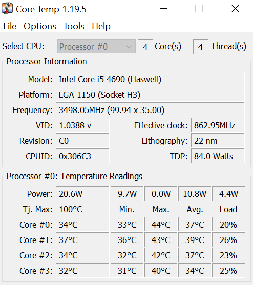

i5-4690 ist derzeit verbaut. Den Kühler kenne ich nicht auswendig. Daran habe ich aber nichts gemacht. Flüsterleise. Schon immer. Meinen PC höre ich nie, auch nicht im Sommer. Den Kühler habe ich aber, so damals auch, aus dem "Idealer Gaming PC"-Thread als explizite Empfehlung gewählt. Ich meine ein Alpenföhn Brocken (hieß der so?) oder so.

i5-4690 ist derzeit verbaut.[...]Den Kühler habe ich aber, so damals auch, aus dem "Idealer Gaming PC"-Thread als explizite Empfehlung gewählt. Ich meine ein Alpenföhn Brocken (hieß der so?) oder so.
der Brocken ECO wurde damals gerne empfohlen, gut möglich dass der damals in der FAQ stand. der 4690 war/ist echt leicht zu kühlen und wurde selbst unter volllast nicht sonderlich warm, da müssen sich, je nach eigener empfindlichkeit, auch eher suboptimale lüfterkurven nicht notwendigerweise negativ auswirken. wie schnell der lüfter bei dir läuft muss ich dich wohl nicht fragen, oder?:D
halt, wie gesagt, überhaupt nicht mit aktuellen CPUs vergleichbar. aber "leise" ist ja auch sehr subjektiv, meine ansprüche daran sind schon sehr hoch. ich wünsche mir oft dass ich da weniger empfindlich wäre. vllt wenigstens eine sache auf die ich mich beim älter werden freuen kann:freak:

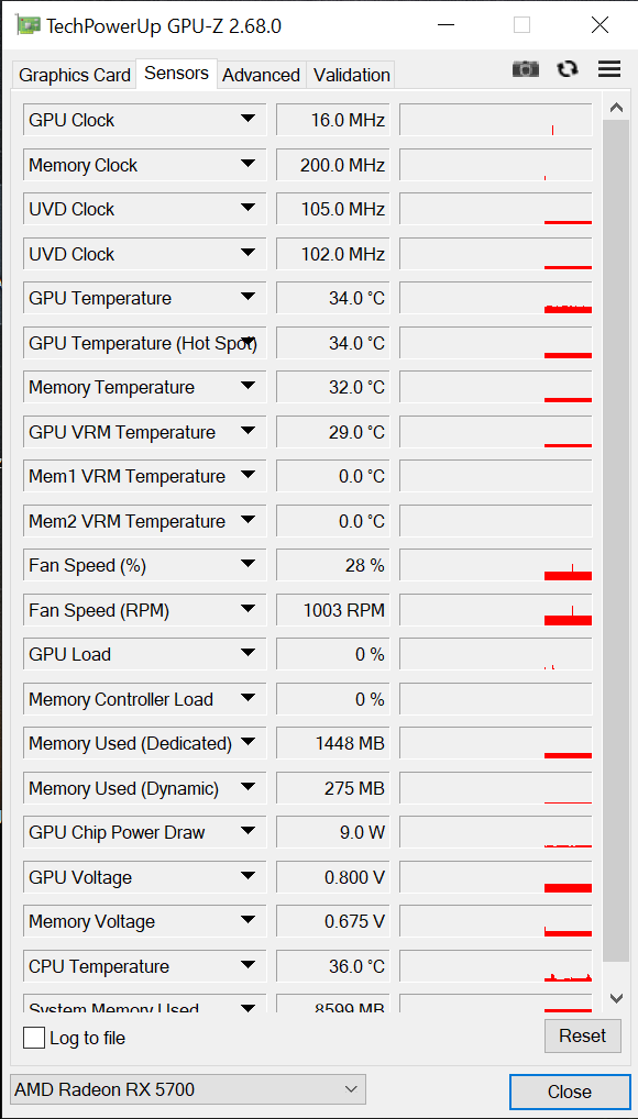

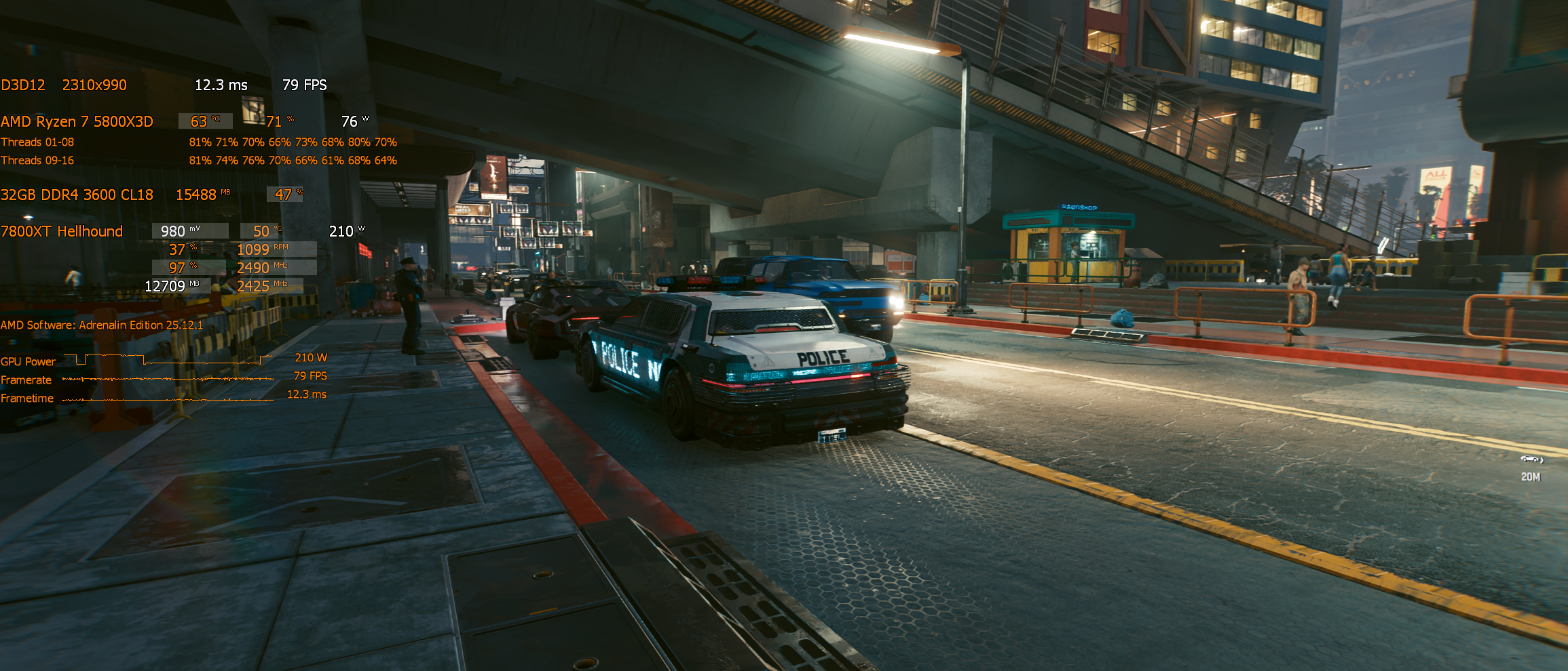

Da du gefragt hast und du mir netterweise viel informativen Input geliefert hast, hab ich mal fix 3 Tools installiert. Here it is... (Werte sind alle out of the Box, wobei mir das, als ich es bei dir las, Silent-BIOS etwas sagt. Ich meine, meine GPU hat das auch und dass ich das auch eingestellt habe. Ist eine PowerColor Red Dragon.)
Falls das die Red Dragon ist, hatte ich die gleiche Karte. Zwischen der und der Hellhound sind Welten. Ich höre meine Hellhound* quasi nie, ganz anders damals die Red Dragon. Die hatte kack-Lüfter die viel zu früh hochgedreht haben weil der RAM der Karte hochgetaktet hat, und die Lüfterkurve im BIOS war auch doof. Die Karte war einfach zu laut war für meinen Geschmack.
Schneller als 1100 dreht die Hellhound selten. Im Prinzip bin ich bei @Deathangel008: eine 9070 würde reichen. Aber wenns später eh ein 4k TV kommt, kann es garnicht genug Leistung sein -> XT ...

Meine Red Dragon höre ich wirklich nie. Grund: Silent BIOS?! Hm...
Beim Installieren der obigen Programme wurden die Lüfter kalibriert. Dabei hatte ich mich erschrocken, dass ich die Lüfter mal gehört habe. Passiert sonst wirklich nie. Evtl. habe ich einfach alles zu "Low" eingestellt. :D Nun aber nicht mehr weiter schlimm.

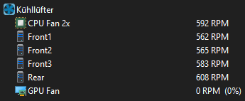

unter 450RPM bei gehäuse- und CPU-lüftern sieht doch super aus. 1000RPM bei der graka könnten für mich potenziell grenzwertig sein. mich wundert gerade allerdings dass die lüfter hier im leerlauf überhaupt laufen, die 5700 Red Dragon hat doch zerofan.
HWiNFO zeigt einem so ziemlich alles an was ausgelesen werden kann, gerade als anfänger fühlt man sich da aber ggfs etwas erschlagen von der vielzahl an werten.
meine gehäuselüfter drehen bei jedem systemstart kurz mit vollgas. ist... laut:D
Ich weiß auch nicht, woher da 1000RPM kommen wollen. Ich höre kein Bisschen. Wie geschrieben, beim Kalibieren habe ich alle Lüfter gehört. So aber nichts. Whatever, im Endeffekt kommt ja demnächst neue "Ware", die sich dann wiederum anders verhält.

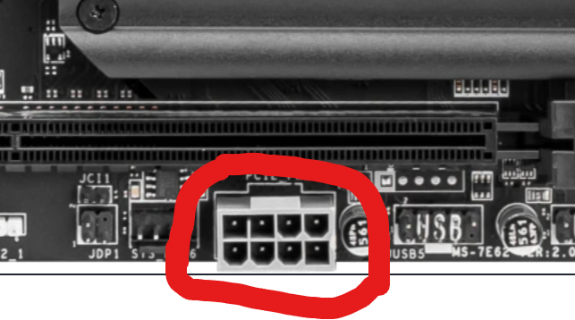

Ganz unten am Board ist noch ein PCIe Stecker für Grafikkarten. In ganz seltenen Konstellationen kann es nötig sein, auch den anzuschließen um die Systemstabilität zu gewährleisten, normal ist es aber nicht nötig. Bitte ebenfalls das Handbuch befragen.

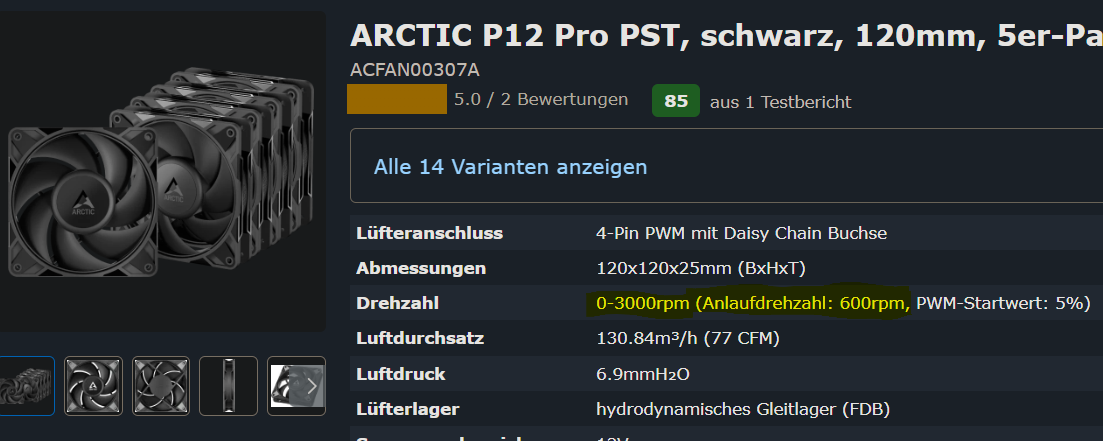

Holla die Waldfee! 3000 rpm maximal und 600 rpm Anlaufdrehzahl. Ohne Regelung fliegen einem direkt mal die Ohren weg. 😅 Egal. Das MSI Click BIOS lässt sich super leicht einstellen. :D
Ach, einen letzten Tipp habe ich noch für dich:
Schließe jeden Lüfter an einem eigenen Anschluss an, hast ja genügend frei auf dem Board. Die PWM PST Funktion bei der man 3-5 Lüfter an einem Anschluss betreibt kann dazu führen, dass die Lüfter aufschwingen und ein heulendes Geräusch erzeugen. Hatte das jetzt mit diversen Fabrikaten und mich hat das deutlich gestört.
