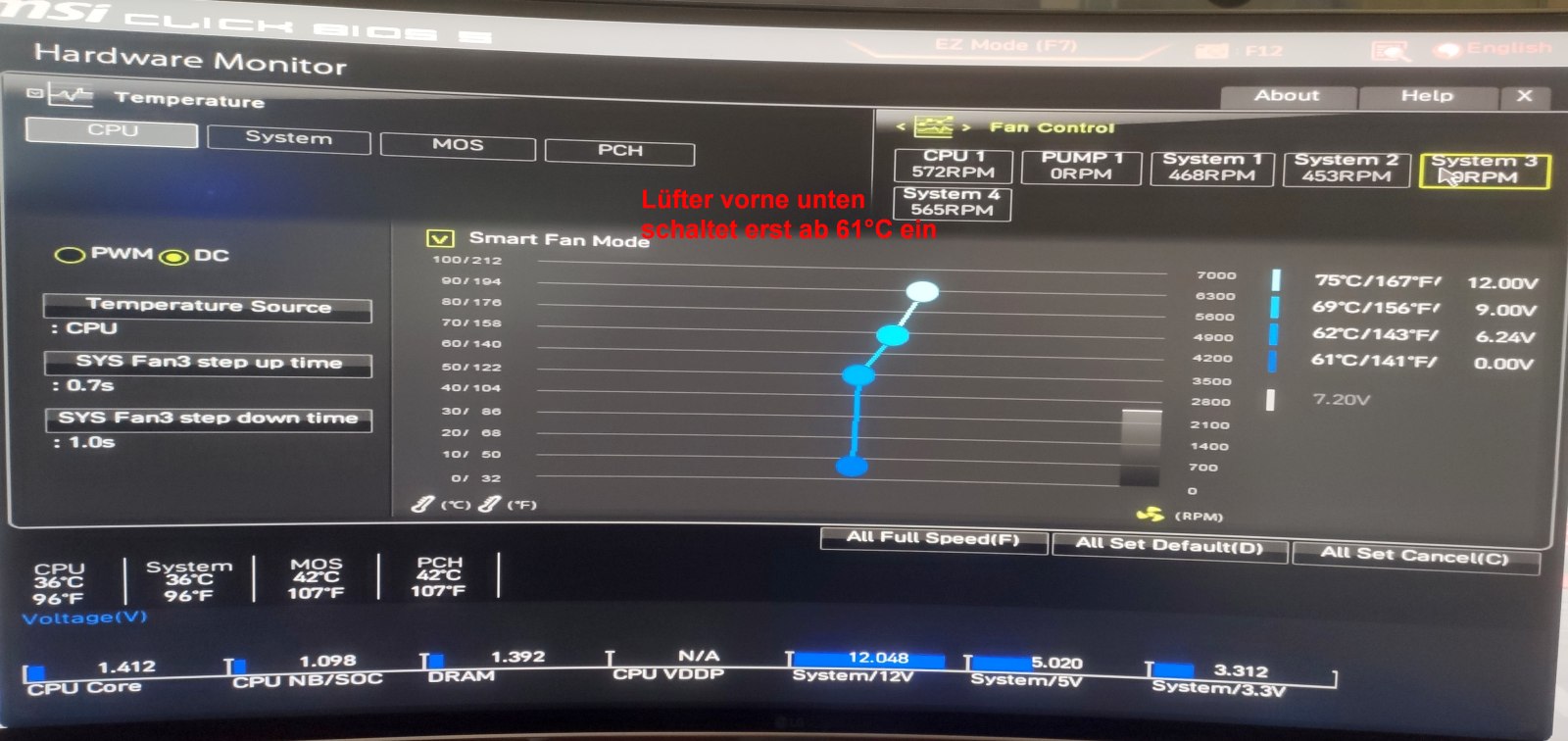

das wäre gutCreeping.Death schrieb:Vielleicht erzählst du erst mal etwas über deine aktuellen Temperaturen, deine Hardware und wie schnell deine Lüfter drehen.
ansonsten:

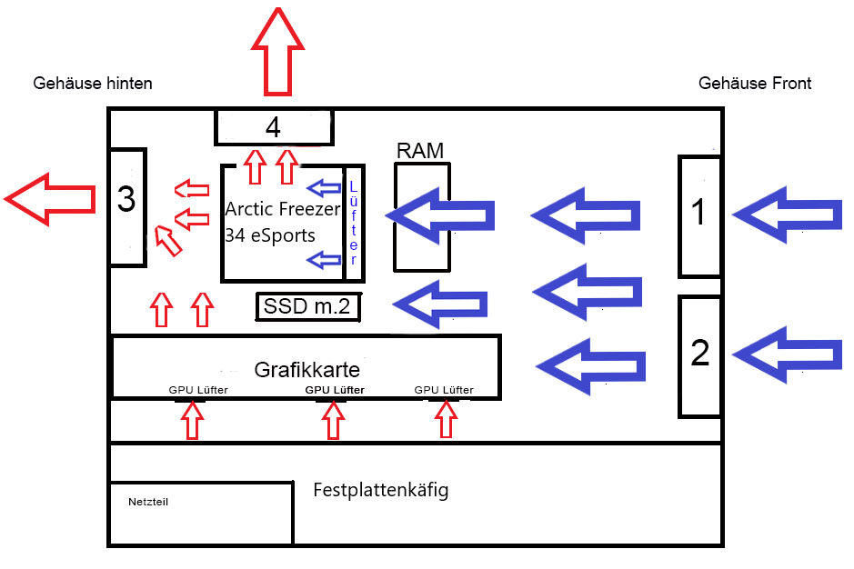

mach es so: serienlüfter 3 stück (+1 Lüfter dazu, Lüfter vorne runterschieben und einen oben drüber)
ebenfalls 500dx
Lüfter 1+3 laufen im idle und normalbetrieb bis cpu temp von 61°C mit 500-600U/min
ab 61° steigt die Drehzahl,
ab 65°C schaltet Lüfter 4 dazu
ab 71°C schaltet Lüfter 2 dazu
2+3+4 sind serienlüfter
1 = be quiet silent wings 3 high speed
dadurch sehr ruhigen pc im normalbetrieb und erst ab voller Belastung wird es lauter.

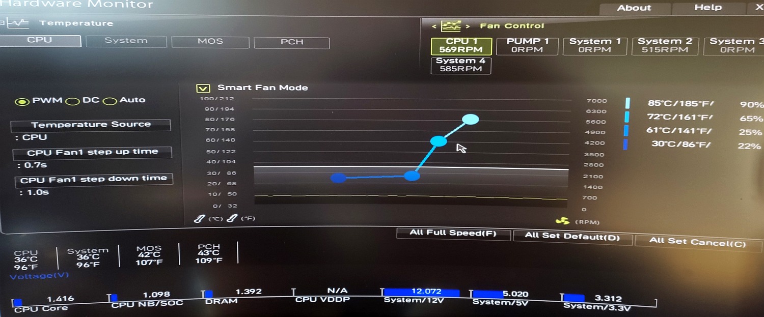

lüfterkurvenbeispiel:
CPU Lüfter:
Lüfter 2:
