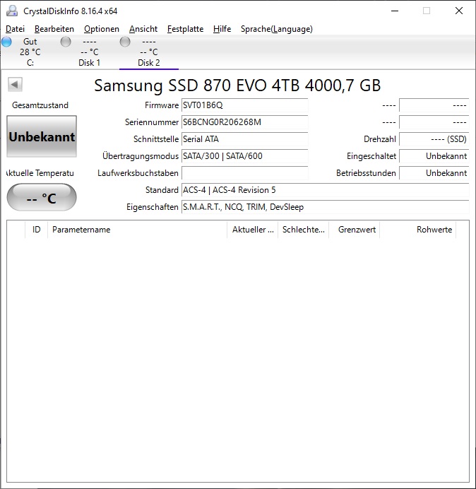

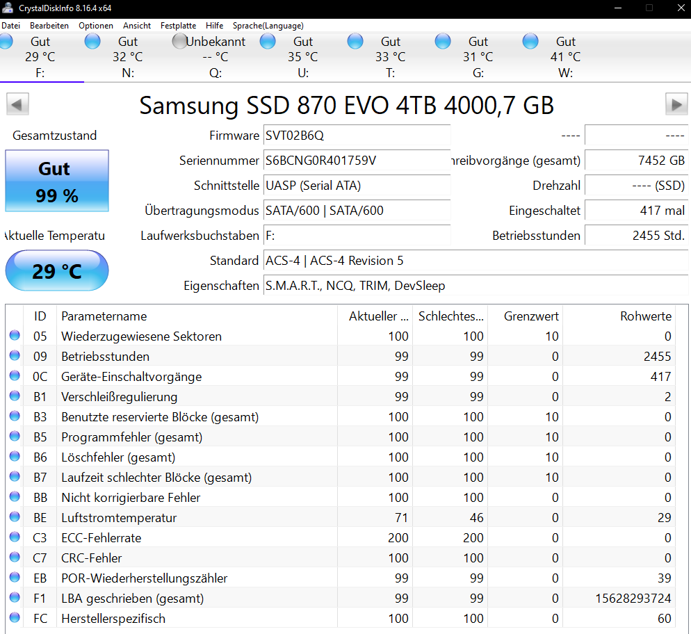

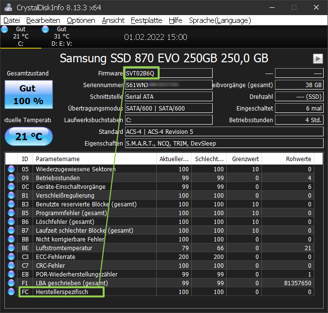

Das ist Grund für ein CDI Update. Ich bin mir sicher, dass das auch kommt mit genauer Bezeichnung des Parameters.SPB schrieb:Mit der neuen Firmware ist ein zusätzlicher SMART-Wert "FC Herstellerspezifisch" hinzugekommen.
Nur zur Info, das "Intel System Support Utility" bezeichnet den SMART-Wert "FC" mit "Newly Added Bad Flash Block". (könnte aber auch nur ein Standardtext von Intel sein)SPB schrieb:Samsung 870 EVO
