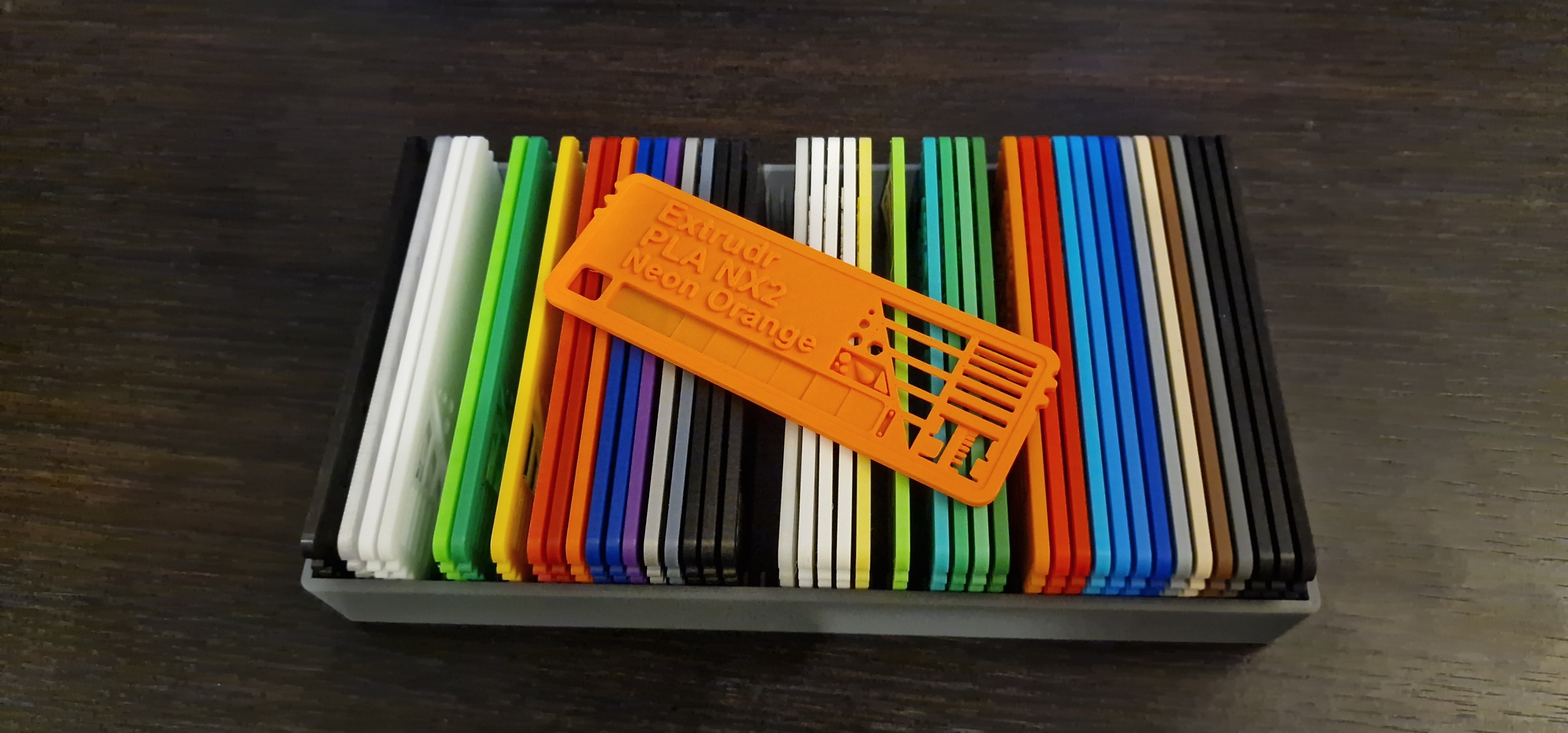

Und hab mittlerweile glaube 40+ verschiedene PLA/PETG Rollen hier rum liegen und minimum einmal angedruckt.
Übrigens so Testproben sind absolut Gold wert um das passende Filament zu finden. Ich wĂŒsste sonst nicht mehr was ich ĂŒberhaupt so alles im Schrank in teils dritter Reihe liegen hab. :D
ErgÀnzung ()
Ansonsten fĂŒr passende Farben finden kann ich die Website noch empfehlen, ist zwar eher glaube Amerikanisch, daher gibts nicht alle Marken die wir so kennen aber doch recht viel.
Die Farbtreue finde ich recht nahe, selbst wenn man sich das nur aufm Monitor anschaut.
