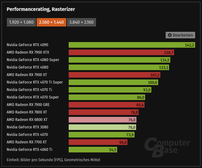

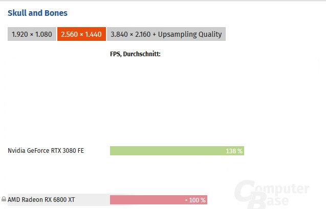

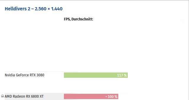

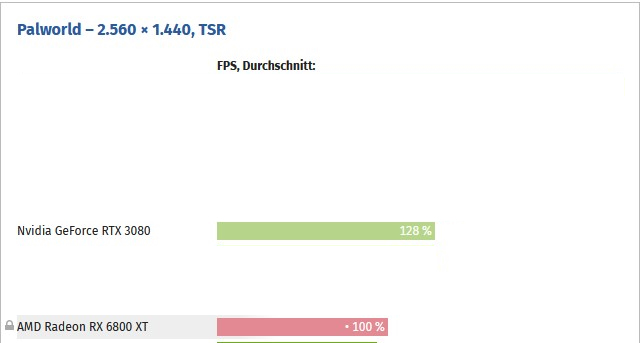

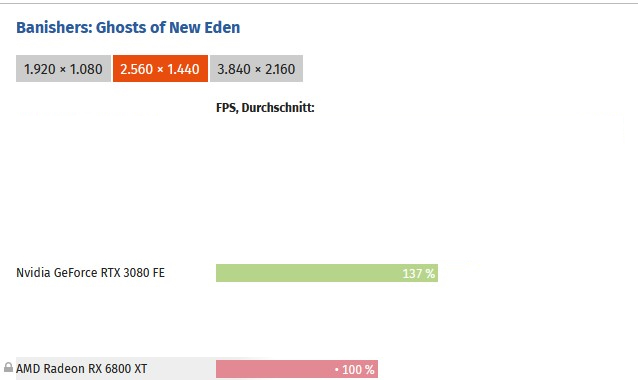

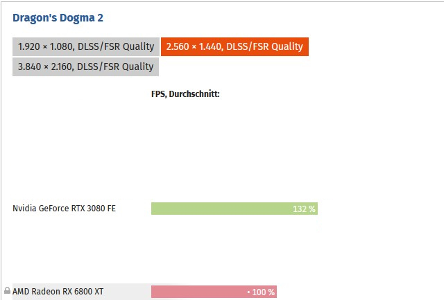

Dann versuche es mal ohne cherry picking, wie z.B. Computerbase das tut.
