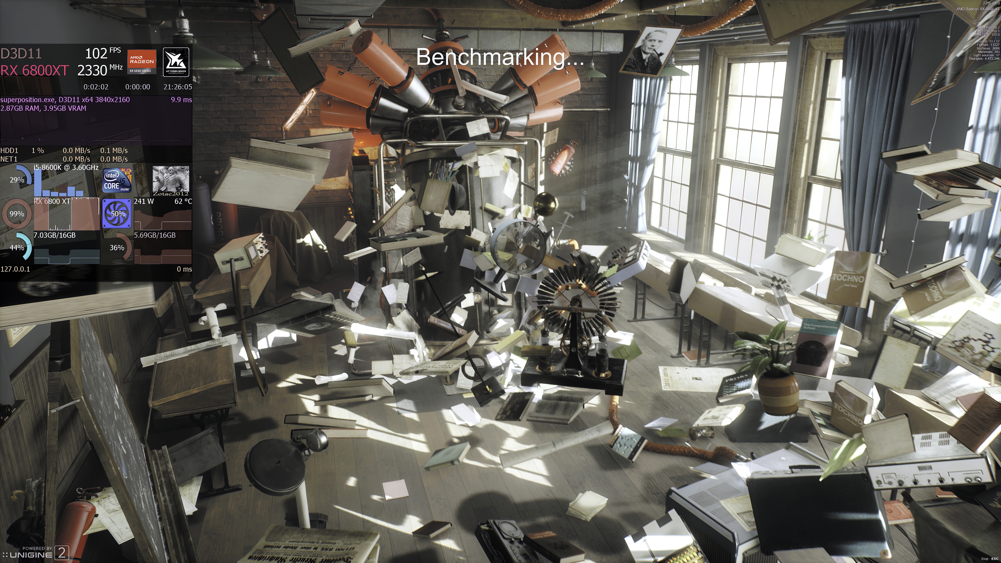

Also ich habe eine RX 6800XT Black Edition und den Radeon Treiber 21.5.1 installiert, bei mir läuft alles normal. Installiert ist Superposition Benchmark 1.1 und der 4K Optimized, wie auch der 8K Optimized laufen ohne zu crashen oder sonstiges.
Auch die anderen Benchmarks, wie 3DMark Time Spy laufen bei meinem System ohne Probleme. Die Grafikkarte läuft mit den Einstellungen 2400 MHz GPU-Takt / 2100 MHz Speicher-Takt und einer Spannung von 1,050 Volt +15% Powerlimit. Scheint wohl mehr ein Problem mit der RX 6900XT zu sein, wobei ich mich dann frage, was der große Unterschied zur 6800XT sein soll, um solche Fehler dann auszulösen.
Screen:
Screen:
