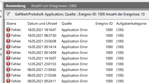

Mein Windows ist stets aktuell, doch am 16.05. und 18.05. hatte ich jeweils noch 2x Radeonsoftware.exe Abstürze, etwa beim Ändern von Grafikeinstellungen bei Spielen oder wenn mehrere Programme (z.B. HWInfo) auf die Sensoren zugreifen.
Habe heute mit DDU den 21.5.1 deinstalliert und anschließend den 21.5.2 als Full-Install installiert.

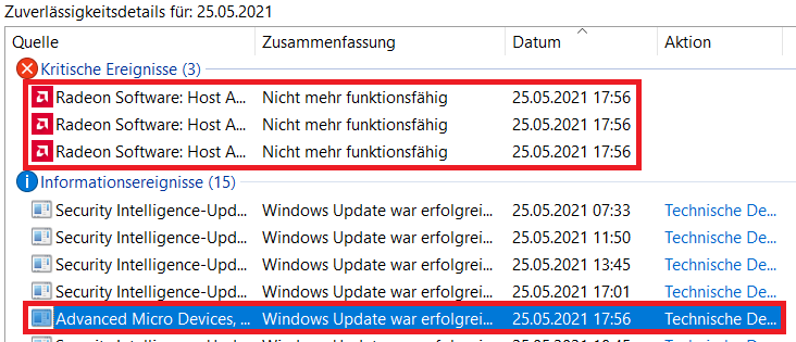

Doch Windows 10 installierte heute um 17:56 ungefragt einen alten AMD Radeon Treiber, wie man auch von @Schrotty74 in einem anderen Thread nachlesen kann.
Anschließend gab es wieder welche. Also mit DDU deinstalliert und anschließend den 21.5.2 reinstalliert.

pulsar1 schrieb:
Bis jetzt hatte ich keine Einträge in der Ereignisanzeige mit Crashs von Radeonsoftware.exe mehr...
Das ist nicht die Ereignissanzeige auf deinen Bild. Schau dort bitte mal und dort bei Admin. Vor allem bei Kernel-PnP.

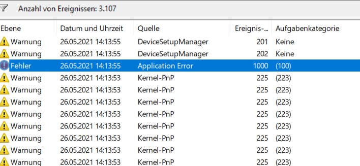

Heute hat Windows Update schon wieder den alten Treiber installiert, obwohl ich explizit im Geräte-Manager festgelegt habe, dass KEINE Treiber aktualisiert werden sollen. Was soll das?
Hier sind viele Kernel-PnP-Fehler zum Zeitpunkt der Treiber-Reinstallation durch Windows-Update. Woher kommt das?
