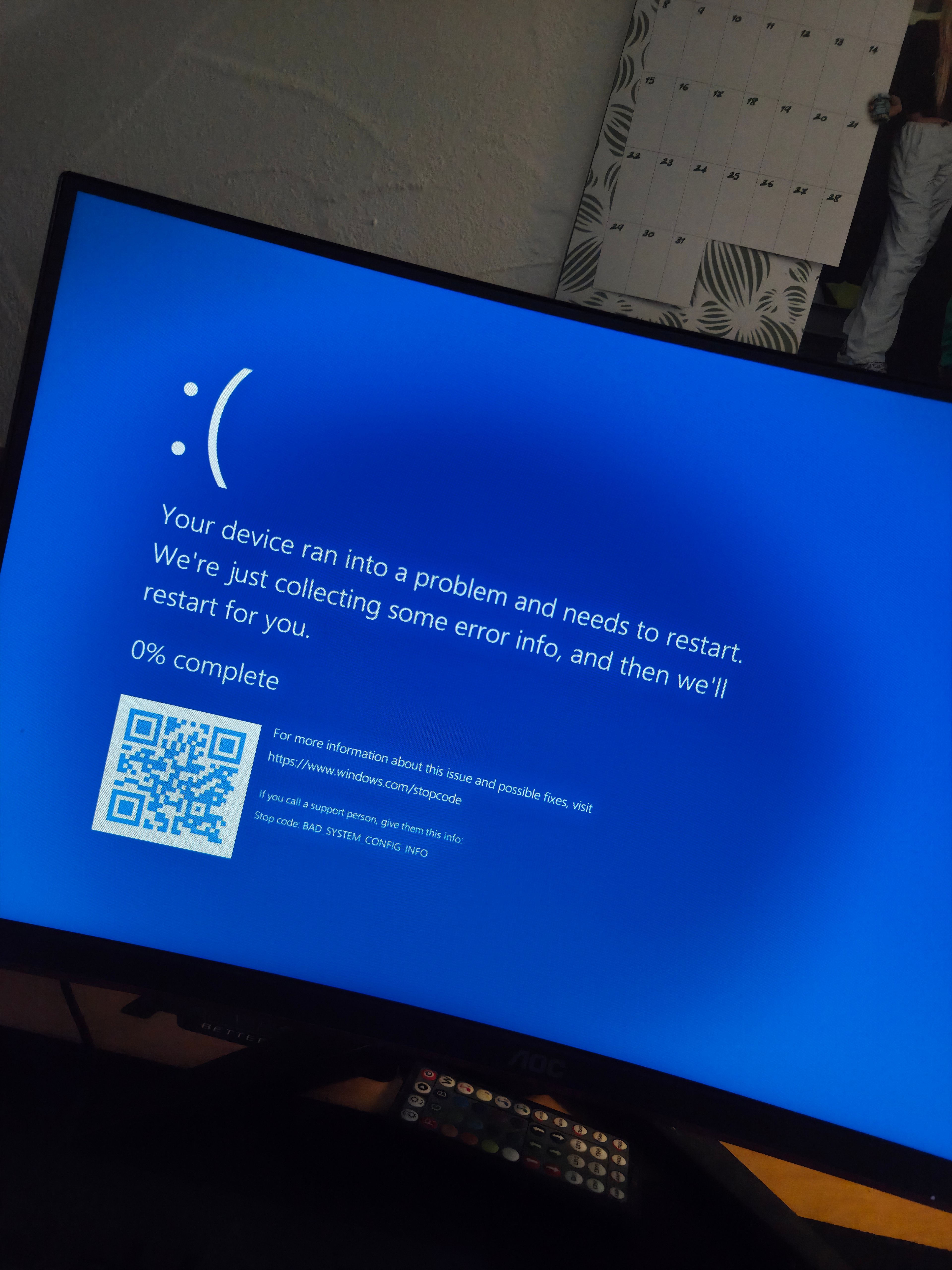

Habe cpu Fan Speed auf ignore gestellt im bios, Fehlermeldung weg jetzt bekomme ich einen bluescreen boah ey so ein gemache... wollte nur wakü erneuern und es wird zur Katastrophe hier

Habe jetzt das splitter Kabel benutzt mit den 3 Anschlüssen und jetzt werden mir beide Lüfter angezeigt aber er fährt immer noch nicht hoch

Hast Du die beiden Bleche genau wie im Anhang von Beitrag 1 montiert (links rechts wg. Offset)?
Evtl. hast Du die 2 Schrauben vom Kühlkörper zu fest angeballert, mal etwas lockerer machen.
