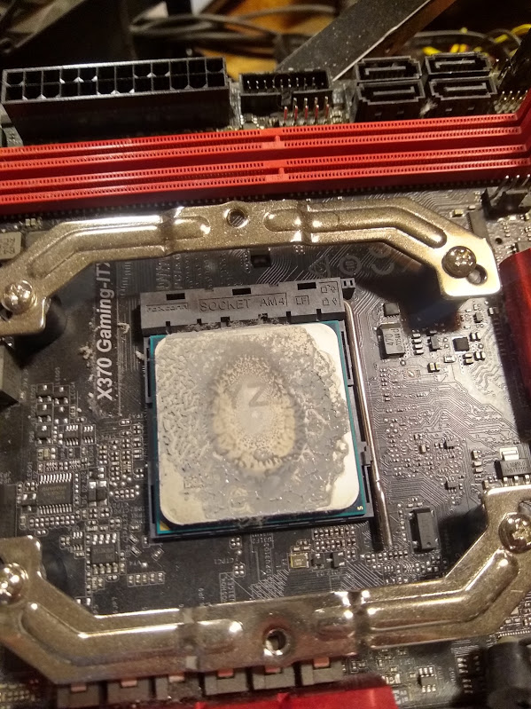

Das imho viel größere Problem ist, dass sehr viele Kühler nicht mal annähernd vollständig auf dem Heatspreader aufliegen.
Mein Kotetsu Mark II zum Beispiel hinterlässt dieses hier als Abdruck. --> Anhang
In der Mitte liegt der so gut an, dass die WLP keine Rolle spielt und am Rand so schlecht, dass die WLP auch keine Rolle spielt.
