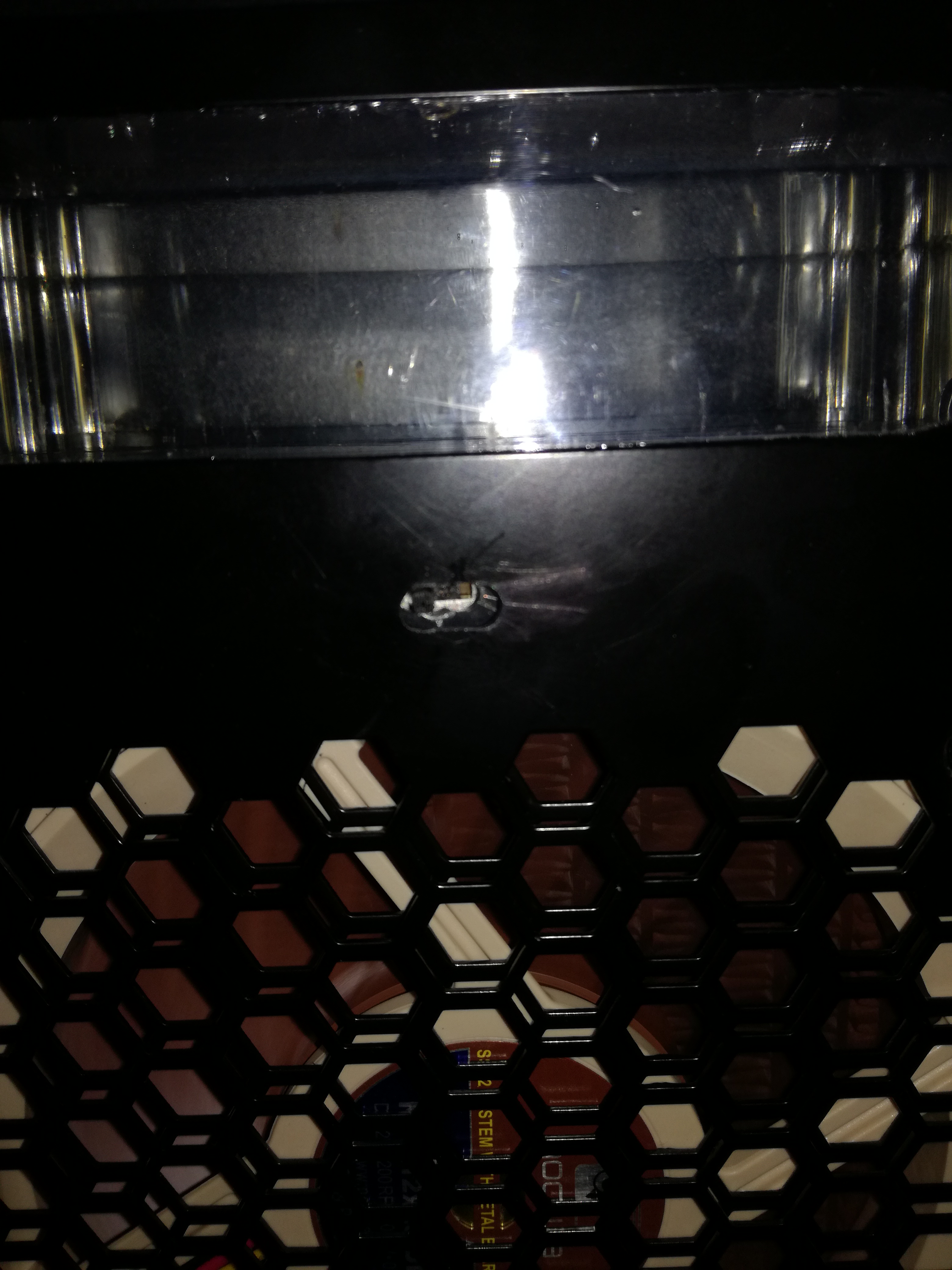

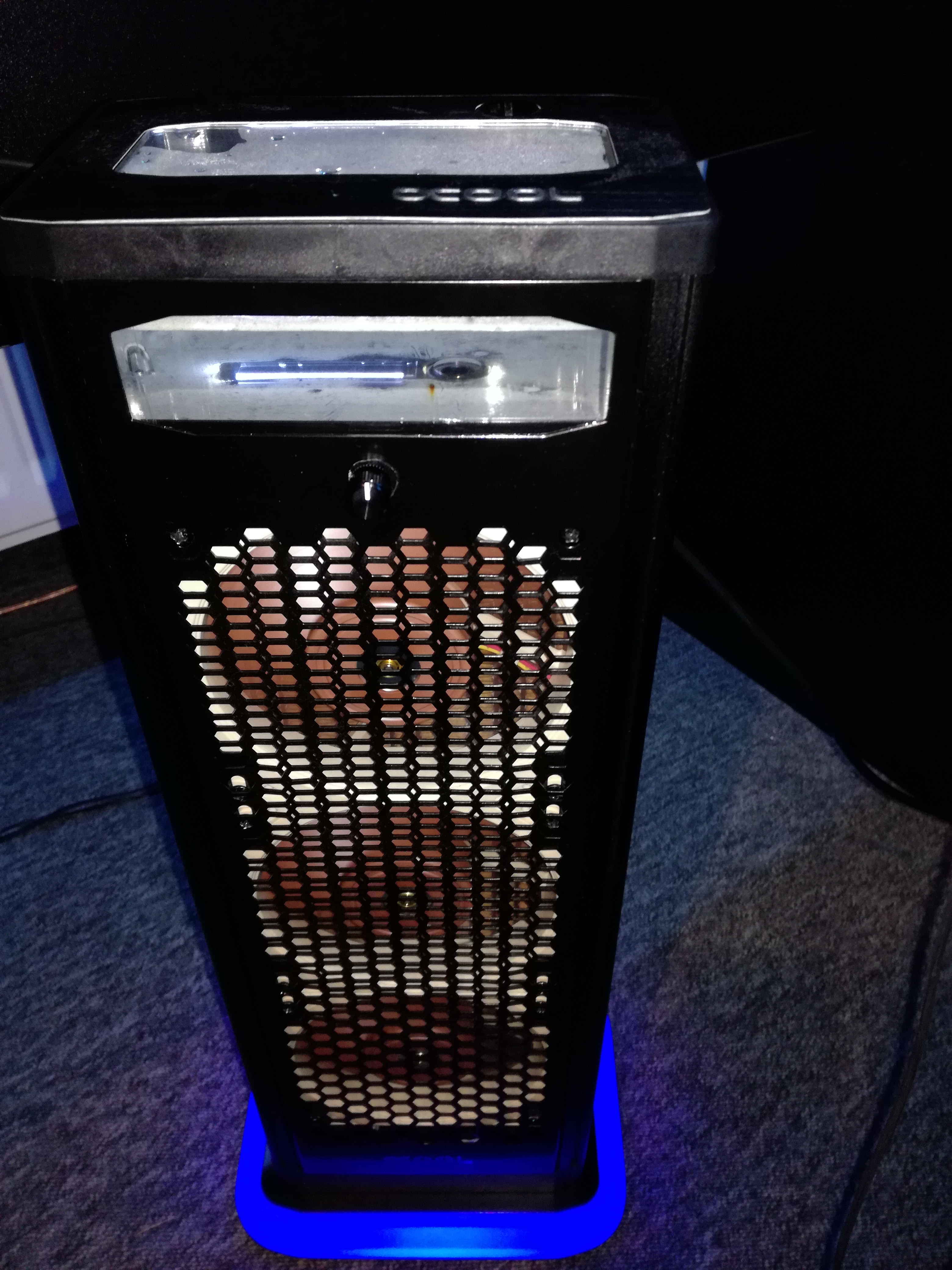

Apropos Eiswand zerlegen/modden etc. , habe meine umgebaut, da ich wegen dem Flüstermodus nicht immer unter den Tisch kriechen wollte. Hab mir 6 Noctua Lüfter eingebaut und eine manuelle Lüfter-Regelung und Pumpen-Regelung. Lüfter-Regelung Stufenlos und Pumpe in 3 Stufen. Die Platinen gabs schon fertig von Lian li und haben wunderbar reingepasst, leider hatte ich nur ne Hand-Bohrmaschiene und ein paar Feilen zur verfügung. Brauch auch noch ne Blende zum aufstecken für den Schalter.
mfG
