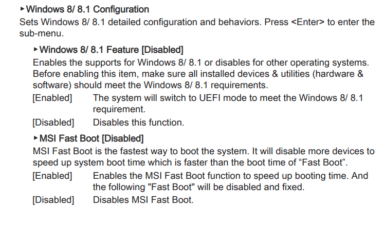

So weit bin ich auch schon, nur finde ich nichts brauchbares, wie man UEFI ausstellt. Booten auf Legacy+UEFI ist eingestellt. Secureboot ist ausgeschaltet. Ich suche ....
Windows 10 WHQL Support heißt das bei mir. Weder auf Disabled noch Enabled funktionierts. Viel mehr Einstellungen gibt es nicht mehr.
Daran liegts aber wenn die Karte nicht defekt ist.

Es steht nur UEFI oder Legacy + UEFI zur Auswahl. Bei den Bootoptionen habe ich so eine Bezeichnung gar nicht. Sieht ca. so aus

Schau ins Handbuch, ab Seite 73, dort findest du es: "Windows 8.1 Support",
Fastboot und auch GOP.
Ich hab im Handbuch nachgeschaut, auf der MSI-Seite im Netz zu deinem Mainboard.
GOP Einstellung bezieht sich dort wohl nur auf die iGPU.
Für dich sollte es reichen, wenn du hier "Windows 8.1 Support" ausschaltest.
Du hast ein Z97 Mainboard, zu der Zeit wurde UEFI GOP (Fastboot) oft so bezeichnet ("Windows 8.1 Support").
Aber lies dir das mal durch und wie bereits gesagt, sollte ein Bios_Reset auch diese Einstellung wählen,
weil diese aus Kompatibilitätsgründen bei deinem Mainboard Standard sind.

Ich hab ein B350 motherboard, hab nur keinen eigenen screenshot parat gehabt. In meinem BIOS steht nichts zu Windows 8.1 Support. Denke das heißt bei mir Windows 10 WHQL Support und das is disabled.
