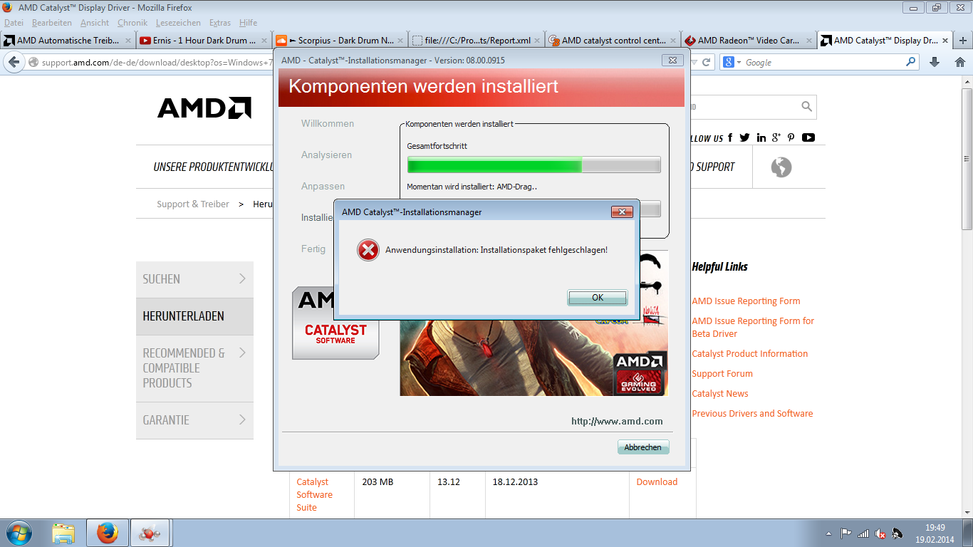

ich hab soeben meinen pc neu aufgesetzt, aufgrund von diversen viren.
nach der installation der meisten treiber (ohne probleme) habe ich die mitgelieferte amd cd eingelegt um die treiber für meine hd 6870 zu installieren. beim installationsprozess vom catalyst control center tauchte aber eine fehler meldung ab, die die installation abbrach.
fehlerprotokoll als anhang..
hab bereits catalyst deinstalliert und beim erneuten versuch mit der neuesten version (nicht beta) kam der selbe fehler...
ideen?
der pc ist ein eigenbau, allerdings bin ich auf dem gebiet immernoch amateur. :)
lg ZephyR

nach dem 10ten deinstallieren sollte nun alles weg sein.hat sich irgendwie festgefressen...
ich versuch nun also nochmal die version von da homepage
same again...-.-

woran hatts jetzt gelegen, dass die install nun doch bis zum ende funktioniert hat .... irgendwas verändert ??? irgendwas anders gemacht ???
ZephyR1511 schrieb:
das einzige was sich zum vorherigen stand, als es noch lief, geändert hat, ist dass ich windows update aktiviert hab und auch updates installiert hab. und eventuell ist die ccc version nicht die selbe die ich vorher drauf hatte
Windows Update kann schon mal Fehler beim Installieren von Programmen verursachen, da erstens in aller Regel nur ein Installer laufen kann und zweitens eventuell veraltete Komponenten, die erst noch durch Windows Update gepatcht werden müssen, für den Fehler sorgen. Also erst einmal Windows fertig updaten und dann noch einmal probieren.
Ansonsten mal mit DiskInfo schauen, wie es der HDD so geht, mit MemTest den RAM testen etc.
