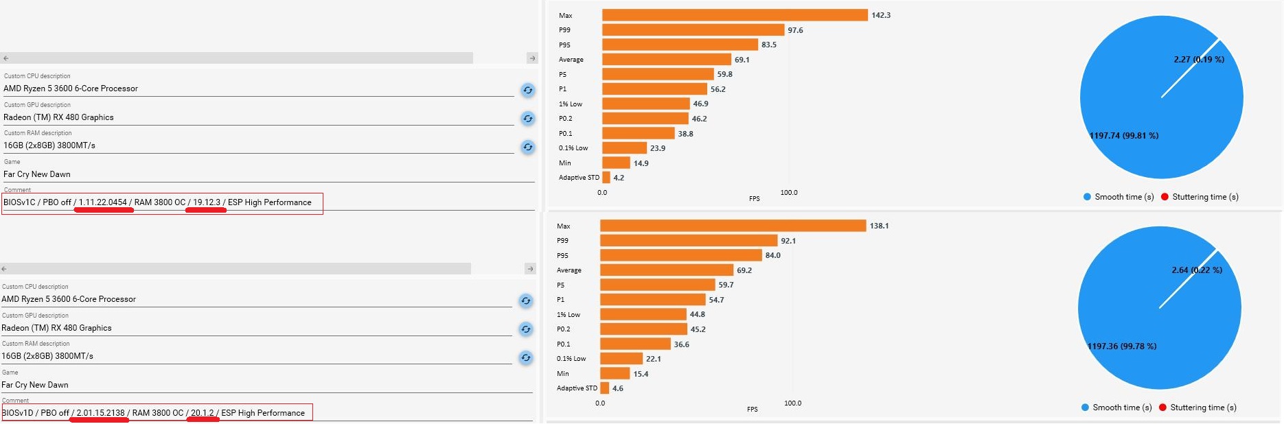

Habe den neuen Chipsatztreiber installiert und einen Test durchgeführt.
Die CPU läuft auf Stock und PBO ist deaktiviert.
Der RAM ist auf 3800 MHz übertaktet und FCLK ist 1900 MHz.
Der Energiesparplan ist AMD High Performance.
Hier mal zum Vergleich der alte Chipsatz Treiber und der alte GPU Treiber mit den neuen im Spiel Far Cry New Dawn, bin immer die die gleiche Strecke gelaufen.

verschiedene Bios Versionen und verschiedene Grafiktreiber, was bitte sollte das für ein seriöser Vergleich sein? Und dazu noch ein selbst-gebastelter Benchmark?.Müritzer schrieb:Habe den neuen Chipsatztreiber installiert und einen Test durchgeführt.
Lob zolle ich deiner Mühe allemal. Aber ein belastbarer Vergleich braucht immer gleiche Bedingungen.

Man sieht aber gut das sich nicht viel ändert, von den alten auf die neue Versionen. Bei anderen Spielen habe ich das gleich festgestellt. Aber vielleicht gibt es ja bald mal einen Vergleich zwischen den verschiedenen Versionen von mehreren Leuten oder sogar von CB. Das wäre mal interessant.

Ja, das wäre in der Tat interessant. Aber wie gesagt du testest es wenigstens und teilst deine Erfahrungen, dafür gebührt dir schon mal meine Anerkennung.Müritzer schrieb:@kurt schluss
PS: aber du hast ja auch einen Plan

aus Stromspargründen? An der Temp. sollte es ja mit dem Aro sicher nicht scheitern?Müritzer schrieb:
PS: hast du deinen RAM manuell auf 3800Mhz geprügelt? Ist ja beeindruckend.

Mit dem Offset war ein Test, da öfter geschrieben wurde das dadurch die CPU höher takten soll, habe ich nicht gemerkt. Beim OCCT Stress Test ist die CPU auf 78°C gewesen aber in Spielen nicht mal 60°C.
Ja der RAM läuft auf diesen Einstellungen stabil. Mit HCI Mem Test über 13000% ohne Fehler. Ist eigentlich 3600 MHz CL 18 Jetzt auf 3800 MHz mit CL 16 runter.
