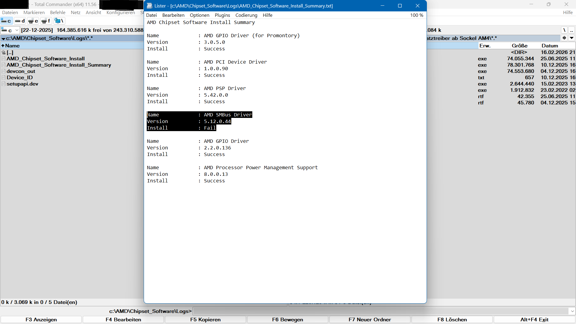

Moin moin,
habe gerade bei mir den neuen AMD Chipsatztreiber installiert ( was ich schon seit 100 Jahren so mache ) und habe festgestellt das der SMBUS Treiber nicht mitinstalliert wurde. Hatte ich bisher noch nie.
Habe dann mal nachgeschaut warum das so ist und festgestellt das eine ganz andere Treiberversion installiert ist.
Diese ist vom Datum her aktueller, deshalb wurde der andere wohl nicht installiert, denke ich mir zumindest so.
Aber der andere Treiber gehört zu einer anderen Treiberfamilie und den habe ich so auch noch nie bei mir gesehen.
Es funktioniert alles normal am System aber ich wollte mal die Experten fragen ob ich das so lassen soll, oder aber den "richtigen" Treiber neu installieren soll.
Habe mal ein paar Bilder dazu gelegt wo man das ganz gut sehen kann was ich meine.
Manchmal sagen Bilder ja mehr wie 1000 Worte.
Danke.

Der neuste Chipsatztreiber ist Version 8, du hast nur alte Version 7. Deinstalliere die 7er Versionen ggf. mit DDU oder AMD Cleanup Tool und dann die Version 8 installieren.
Dann nochmal schauen.

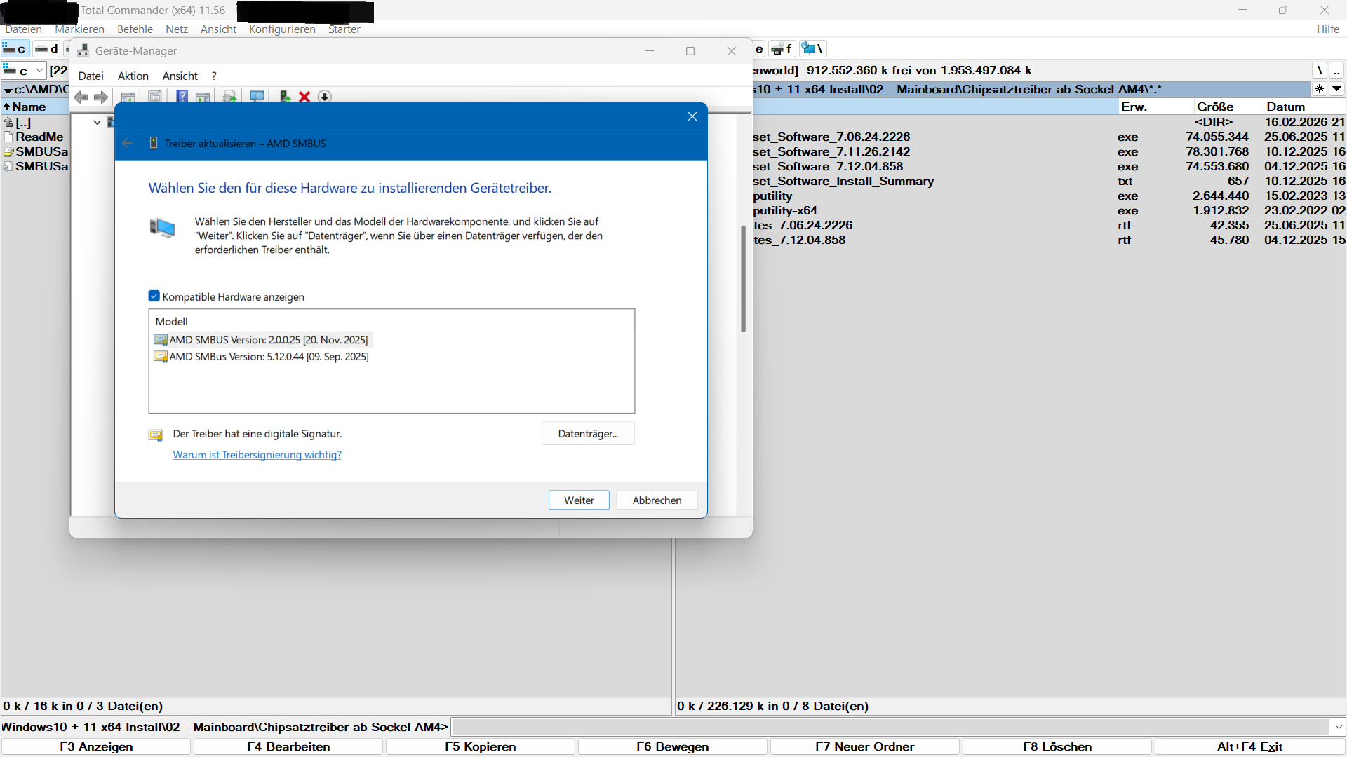

AMD SMBUS
AMD SMBus
sind 2 unterschiedliche.

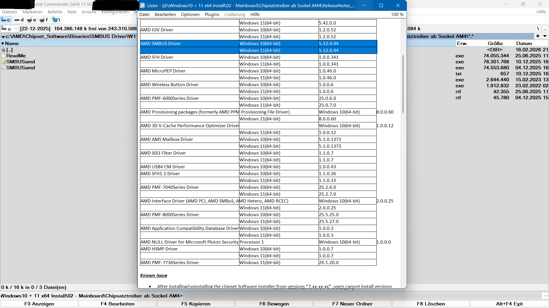

Und das die Installation fehl schlägt, liegt daran, dass du schon die aktuelle Version hast.
5.12.0.44 ist mehrere Jahre alt.
Da wird nicht einfach die selbe Version nochmal drübergebügelt, sondern die Installation einfach geskipped.

Ja das Thema kenne ich, SDIO zeigt mir auch immer an, dass es einen aktuelleren Treiber für gäbe.
AMD will auf meinem System (Win10, AM5, X670E) mit dem Chipsatz Treiber immer die V2 installieren.
Also lass ich die auch so und wechsel nicht zu der "neueren" V5.
AMD wird schon seinen Grund haben, warum ich hier auf der V2 besser aufgehoben bin.
Der V5 wird vom Treiber Installer dennoch immer installiert - aber nicht verwendet.
Edit:
Oh Wait - sehe gerade im neuen Chipsatz-Treiber Update vom 16.2. wählt der AMD Installer mir die 5.12.0.44 als Version aus.
alles das Gleiche, ich kann jeden installieren
und am Ende ist es eh kein Treiber, sondern nur eine *.inf Datei

Das Treiberpaket für SMBus braucht keine sys / dll File, nur ein INF ile ist das Minimum für ein Treiberpackage.
