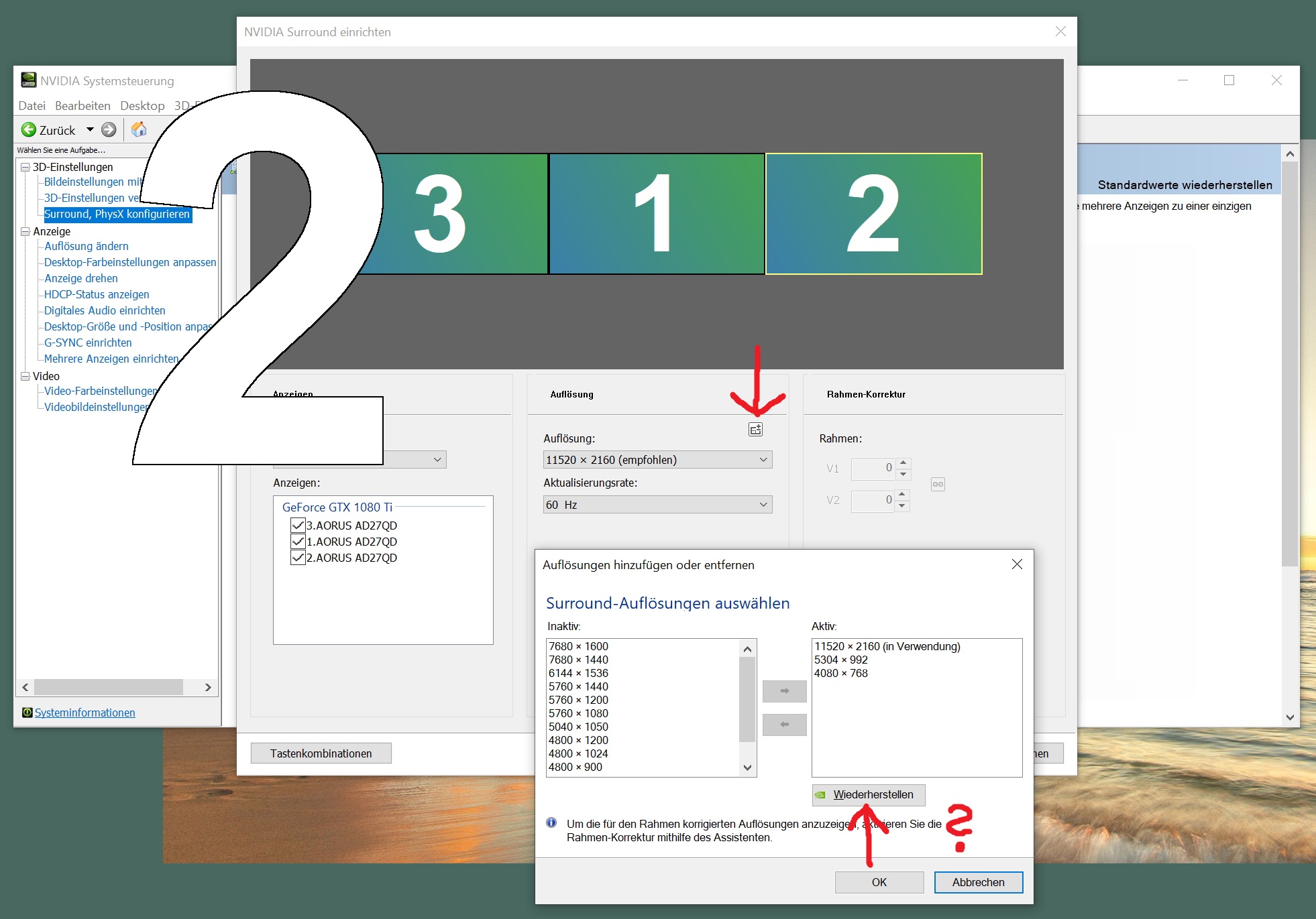

Hi
Dasselbe Problem habe ich seit der Anschaffung der (meiner Hardware).
Nvidia, Gigabyte keine Loesung!
Nach jeder Programm bzw. Treiber Aenderung muss ich das korrigieren!
Bei Nvidia geht das ueber dieses Feld....
Welches sich aber erst nach Aktivierung der Aufloesung (11520x2160) scharfstellt.......
mfg
