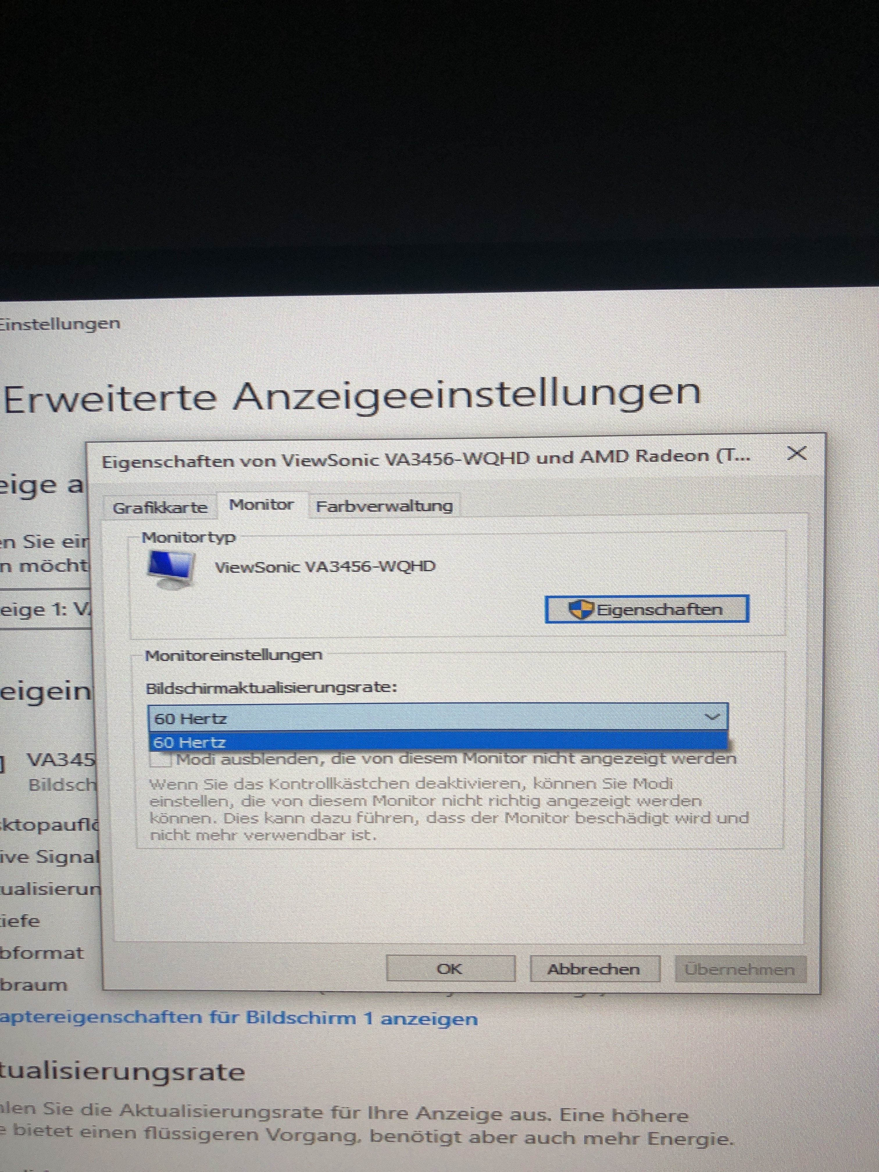

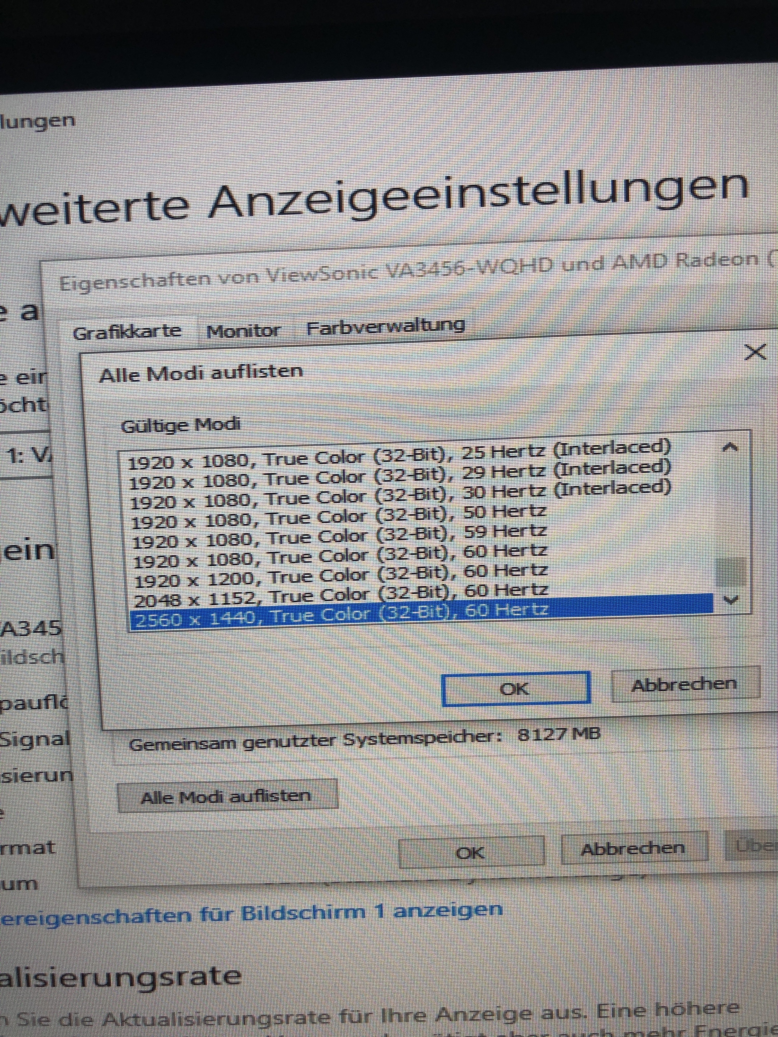

Kann dort nichts umstellen.

@Drewkev er konnte es ja bei der Nvidia der hatte auch nur DVI und HDMI 1.4 ...
Aber ob die Grafikkarte auch alle Möglichkeiten des Monitors erkennt ist immer eine andere Sache ..
Deswegen habe ich gesagt richte eine Benutzer Definierte Auflösung ein ... wie das geht
Google ... AMD Benutzer definierte Auflösung
